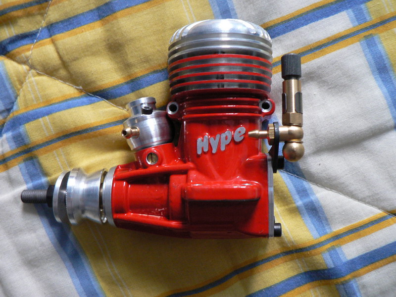

Hola el tema es que se aoga le e cerrado la baja ir abriendo cuartas y hace algun intento pero no ay forma (y eso que soy mecanico pues na para esto los espertos miliamperios) , el caso es que todos sabemos donde esta la baja pero este carburata aparte tiene un tornillo negro en lo alto del carburador que no se si regula alguna entrada de aire o tambien tiene que ver con el combustible bueno os pongo una foto de rafa22ag en la que sale el motor nada mas solo el motor espero que no te moleste que te aya cojido la foto solo sale el motor
fijaos en el tornillo negro encima del carburado :wink:

No conozco ese motor y no queda muy claro en la foto, pero ese tornillo suele servir en otros carburadores para limitar el recorrido del barrilete o para regular la entrada de aire al ralentí.

Pues tiene razón greenbaron, este motor creo recordar que no trae aguja de baja, ese tornillo es para regular la abertura del carburador.....
dejalo regulado para que en relenti se quede abierto 1 milimetro más o menos.
la aguja de alta abrela unas dos vueltas y medias. y prueba a ver si arranca
antes de nada no te olvides de comprobar la bujia y el chispo que nunca se sabe :wink:

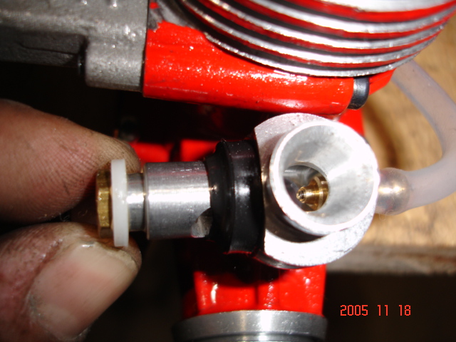

Ese tornillo no regula nada es el que aguanta todo el bulon o como querais llamarlo si lo quitais tirando de la palanca donde se engancha la varilla sale la aguja completa con el bulon o grifo o no se como llamarlo, osea que el tornillo hace de guia y para que no se salga.
Ese carburador tiene la aguja de baja como todos y esta donde todos pero tiene un problema, a ber si se explicarme, si tirais de la palanquita acia dentro y acia fuera TIENE JUEGO :shock: con lo cual la baja varia , esta tarde intentare quitarle el juego con algo que suplemente la orgura que tiene, os dire cosas y os pondre fotos para ver si entendeis lo que explico.

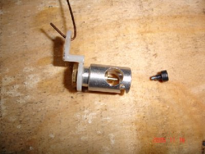

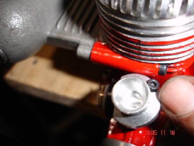

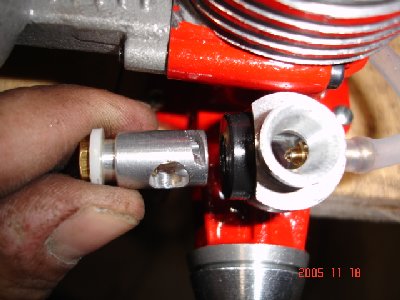

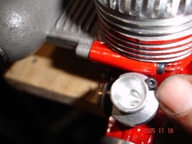

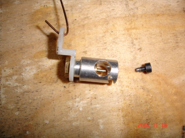

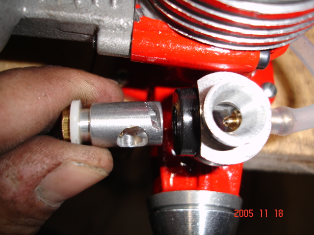

Bueno es tal como estais comentando de echo prometi unas fotos y aqui estan.
ventaja que soy chapista y aqui esta el tornillo remachado con la ranura
esa es la ranura donde hace juego el tornillo
este es el tornillo del que hablo
Por ffenix7
