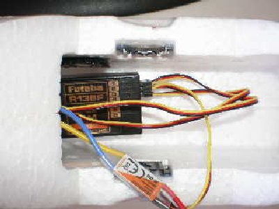

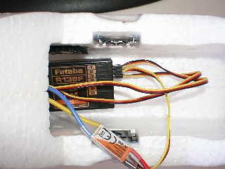

Esto no hay quien lo entienda; os adjunto una foto del interior de lacabina por si veis algo que no este bien.
GRACIAS

pues no se me ocurre nada mas,si aun no fuese ni un poco,vale,pero tal como hace,lo unico que se me ocurre es que si puedes lo lleves a la tienda,y que lo miren,parece que este estropeado el variador.
es que si al quitar gas no pitase el motor de nuevo,podria ser problema de interferencias al dar mucho gas,pero si pita es que se reinicia el variador.vamos,que corta el mismo por algun problema.
Por tinomarper

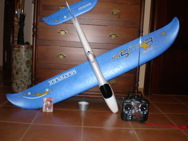

#323659

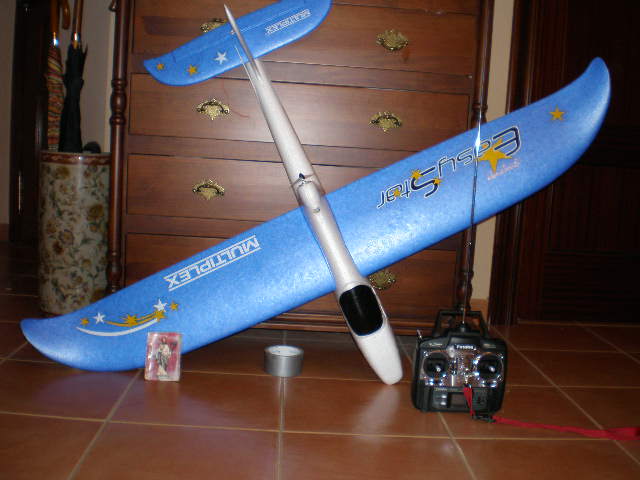

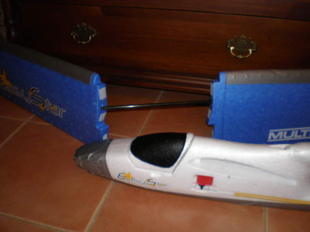

Gracias a vuestra ayuda y consejos ya tengo preparado todo el equipo.
Como me has indicado deepspace ya he puesto cinta en morro, borde de ataque y entre las alas velcro
El centro de gravedad me esta dando algun problemila; tengo un pack de 8 pilas y las he tenido que poner lo mas retrasadas posible y el receptor delante (no me hace mucha gracia pero no me queda mas remedio); aun asi tengo el CG a unos 74-75 mm y no 78 del borde de ataque del ala (segun he leido no pasa nada, incluso mejor).
En fin os dejos unas "afotillos" del equipo .
Un saludo y en cuanto el tiempo mejore: A ESTRENARLO :twisted:
Por Antonio C.

#323801
humm,eso me suena a baterias demasiado grandotas,espero que no sean las sun-power amarillas.
si lo son,o son iguales,es demasiado peso,vuela,pero los toñazos son de escandalo.
lo del receptor,yo,lo que hacia era poner el receptor en la cabina,en el hueco que le queda por dentro,asi en caso de torta,la bateria corria por debajo sin problemas,lo malo es que si salta la cabina,tira de los cables,pero eso casi no pesa na,en cambio el golpe de la bateria en un amorrizaje,puede planchar el receptor si lo llevas delante.
pesa las baterias y nos cuentas,pero me suena a demasiado peso

Tambien te recomendaria meterle un poco de velcro a la cabina ya que tiene tendencia a separarse y en muchos casos perderse. Sobre todo si vuelas con viento.
Yo le limé un poco la parte trasera de la cabina lo justo para meterle un poco de velcro y de momento despues de unos cuantos vuelos y aterrizajes desastrosos aun no la he perdido.

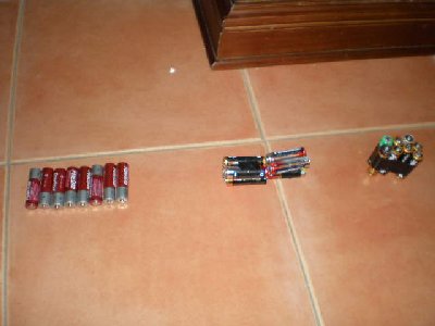

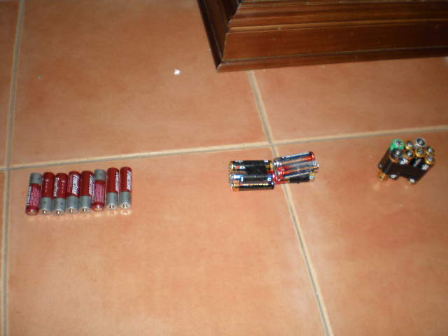

Buenas tardes a todos, bueno pues ya esta tomando forma todo y os comento un poco los progresos que voy haciendo; se que lo mas facil es comprar unas bateria por 30 euros (que lo hare) y echar a volar, pero es que me gusta la fase de preparacion e ir aprendiendo.
Bueno pues los dos packs de baterias que voy a hacer pesan cada uno 220 grs, yo creia que uno de ellos pesaba mucho mas pero realmente pesan iguales.
Cosa importante es sobre el centro de gravedad, todavia no se como hare el pack de baterias, si en forma aplanada como venden por ejemplo las sanyo, si en forma de portapilas o en porma de pack de 8 en vertical(esta opcion me gusta por estar todo el peso muy concentrado y asi poder buscar el centro de gravedad mas facilmente (aunque creo que disipan peor el calor)
El peso de Easy completo, con electronica, refuerzos con cinta, velcro y bateria, esta en 765 grs, creo que esta en la media.
De la foto,(si no opinais otra cosa) creo que optare por la opcion ultima, es la mejor manera de hacer sitio en el hueco de la cabina ya que se aprovecha espacio hacia arriba, y asi podre poner el receptor detras de la bateria pues esta claro que delante no puede ir.
En todo caso, voy a mi ritmo, porque desde hace unos dias no hay quien vuele pues no para de llover y cuando no llueve hace bastabte aire (por lo menos para un novato como yo)
