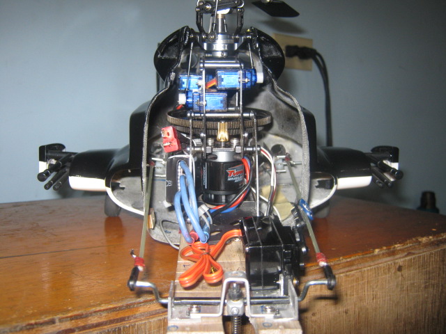

#944692
y en que zona del fuse lo pones por afuera? :S podrias poner algunas fotos si no es mucha molestia por favor. Gracias, creo que el motor lo voy a encargar ya. Muchas gracias por tu atencion! Salu2
Por Gonzo
#944775
senegue escribió:y en que zona del fuse lo pones por afuera? :S podrias poner algunas fotos si no es mucha molestia por favor. Gracias, creo que el motor lo voy a encargar ya. Muchas gracias por tu atencion! Salu2

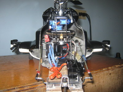

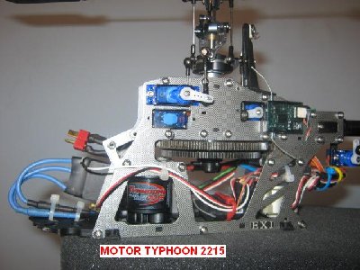

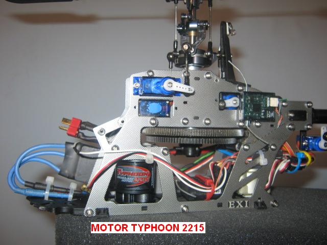

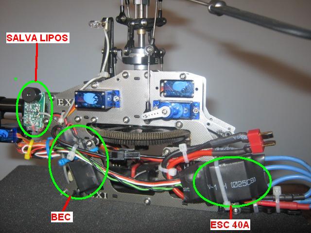

No nada, por fuera del fuselaje no porke kedaria antiestetico, lo unico ke llevo por fuera son las luces de navegacion y las luces del salvalipos.
#944837
A ok muchas gracias por subir las fotos para poder apreciarlo... por cierto el BEC no es el variador :shock: ? pensaba que era lo mismo :S de lo contrario, dodne puedo encontrar uno? gracias de nuevo Gonzo en cuanto solucione llos problemas subo unas fotos para que puedas ver como mo he quedado :D Salu2

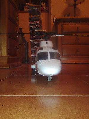

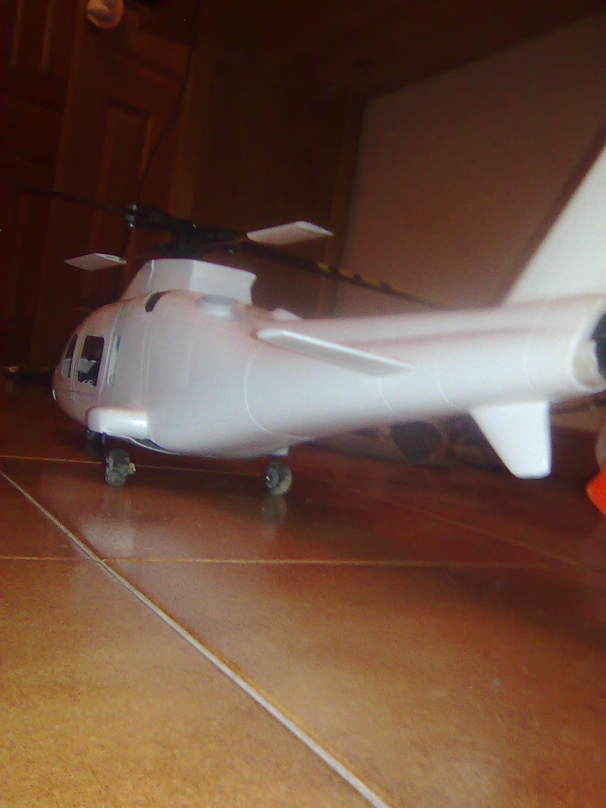

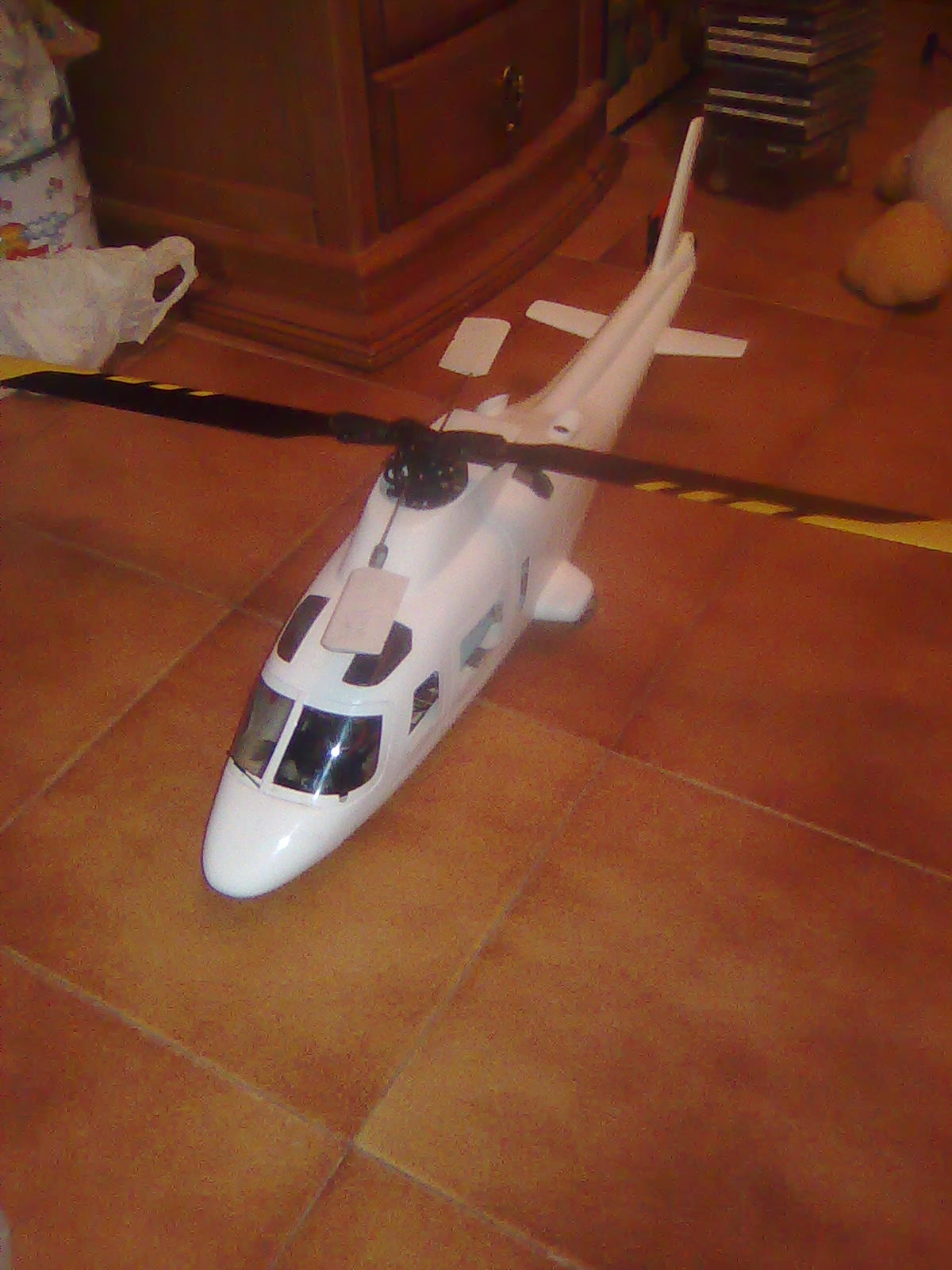

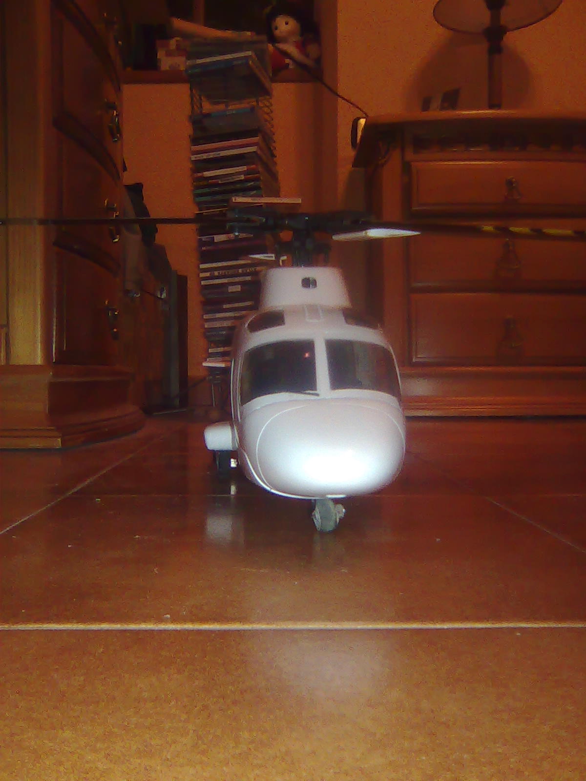

Aqui os dejo algunas fotos :)
min
si
