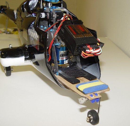

Mira este sistema

Por Leptis
#283058
No es mio...es que me baje unas cuantas fotos de internet para montar el Agusta Koala y creo que podria valerte, te las busco y a ver si sacas algunha ideilla
