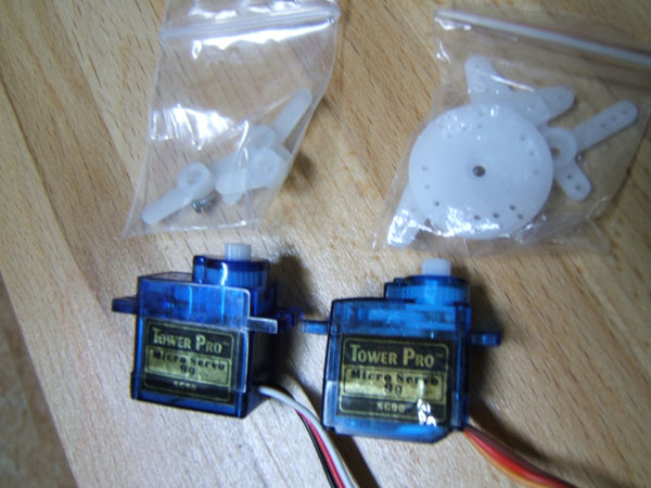

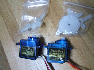

jperales_88 escribió:
El tema es el siguiente: tuve que cambiar los servos del cilico porque uno estaba roto, y aproveche y ya cambie los tres por una especia de SG90, que son iguales pero no originales, pero bueno, por el precio no estan mal. La cuestio es que el ciclico me iba alreves con esos servos
Hola el otro dia compre 6 Sg-90 y me enviaron 4 de un tipo y dos de otro, son como dices tu...van al reves se parecen, ponen la pegatina igual, pero funcionan al reves.
El otro dia con Peedpeed lo deciamos en otro Hilo, pero no tenia dos con la pegatina y el cable diferente...fijaros en la caja del servo que varia un poco.
