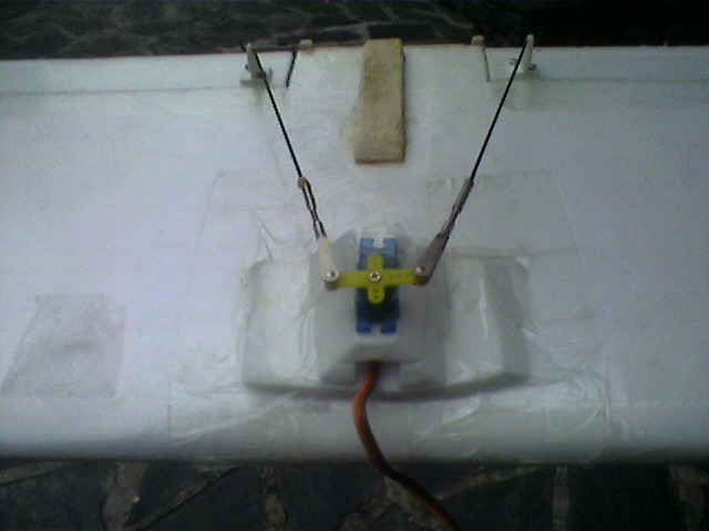

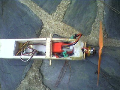

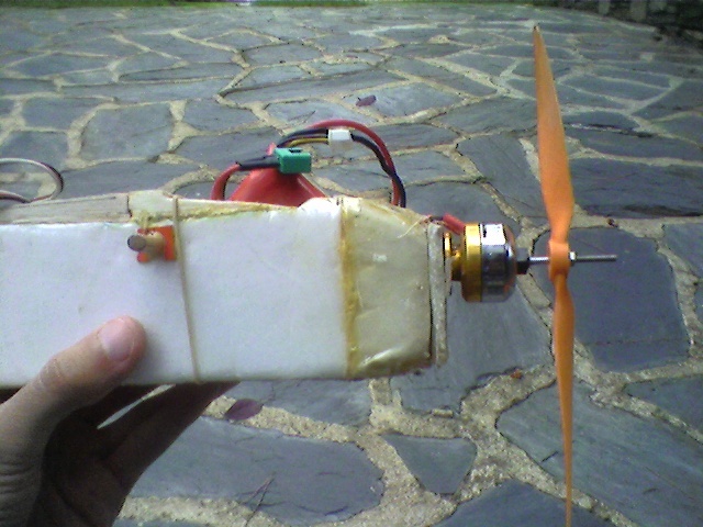

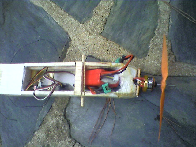

Buenas, el avion que empezo mi cuñado, al final ha acabado en mis manos estos dias para que le instalase un equipo que compramos a los chinos hace ya casi un año.
Aprovechando que hoy mi cuñado no iba a poder venir, he pillado los bartulos, su roque (con mi ala) y tooodas las lipos para poder hacer un vuelo laaaargo.

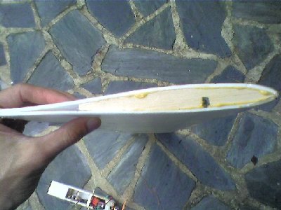

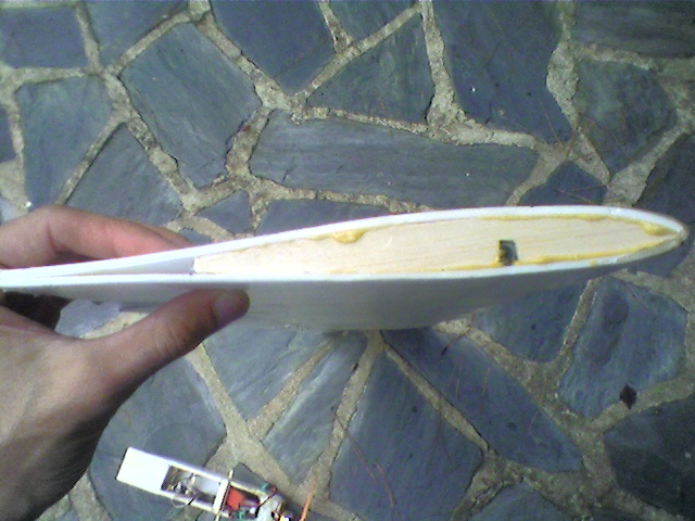

La verdad es que es con el ala con costillas tieene un rendimiento increible, y vuela bien tanto con 2S como con 3S.
Es estable y noble, y tiene el CG al dente,o sea que tu lo clavas a 1/4 de gas y vuela plano y nivelado como ningun otro. La verdad es que la calidad de vuelo de este pajaro es brutal. Imaginad, si a 1/4 de gas ya vuela, con gas a fondo sube en vertical. El peso total del aparato es de 510g, y esta montado con alerone sy profundidad, pasando de direccion.
El motor es menos potente que el que hay mas arriba.
Las lipos 2S son 20C de 740mAh, aun y su reducida capacidad la disminucion de peso le da una buena autonomia de unos 12-15 min volando tranquilote con una helice 8x4 creo. Es un vuelo lento, relajado y floton, ideal para iniciación.
Con las lipos 3S, he probado con las 10C de 2200 mAh y al final lo he bajado porque ya no sabia que mas hacer y habia quedado, pero por lo menos llevaba 25 min en el aire. Volaba con la misma 8x4. Con el peso y el incremento de potencia, el avion es mas rapido y mas agil, pero no pierde la estabilidad.
Bueno, para los que se animen es un buen pajaro.
