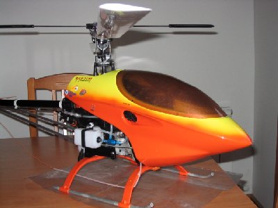

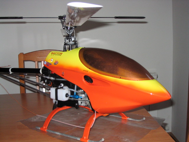

Aspecto final de la ñapa

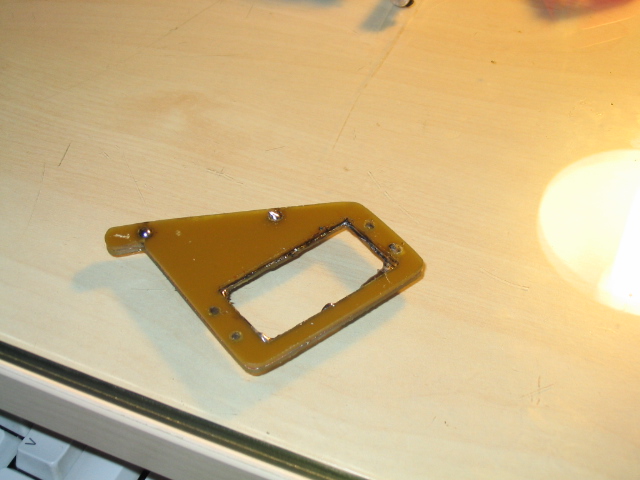

la bancada ya soldada

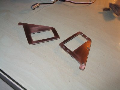

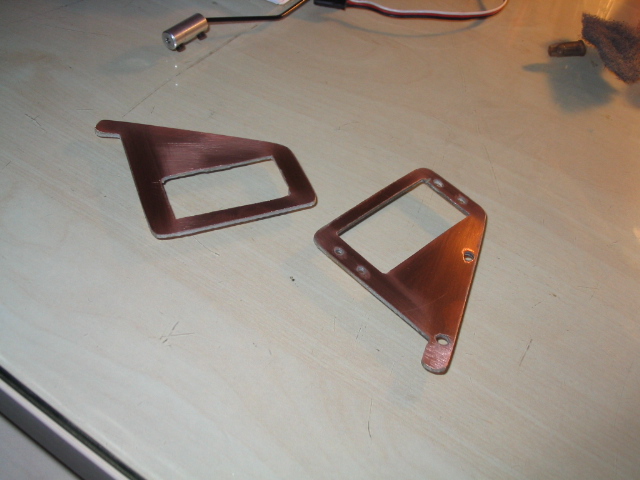

Placas de circuito para fabricar la bancada del servo de cola

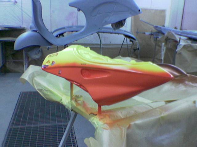

sobre el amarillo el naranja perlado, y difuminando el borde.

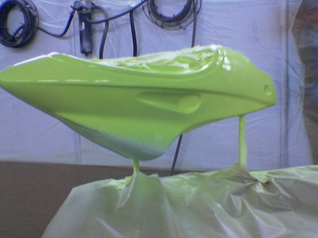

Primero pinto el amarillo perlado base agua

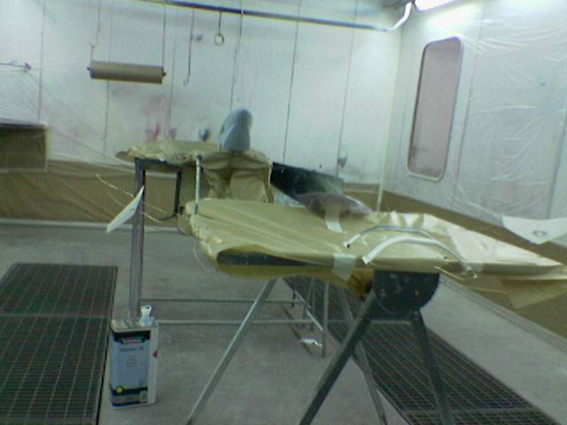

Todas las piezas preparadas en la cabina para pintarlas

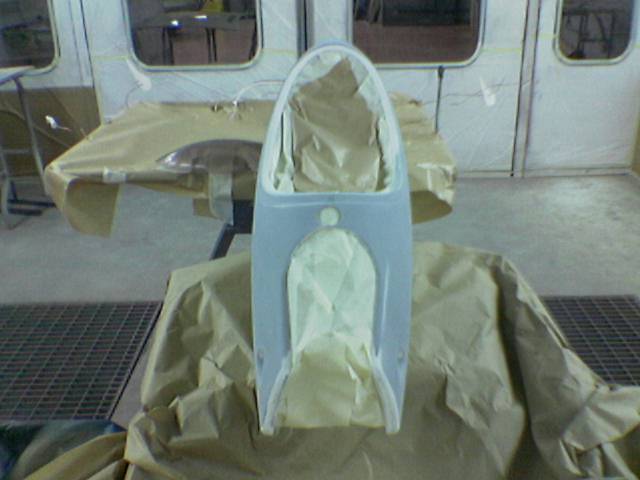

otra vista de la preparacion

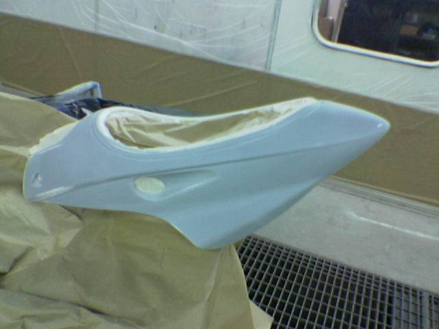

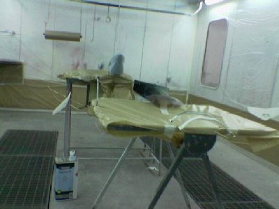

Una vez lijada con p320 p400 p 800 y enmascarada, lista para pintar

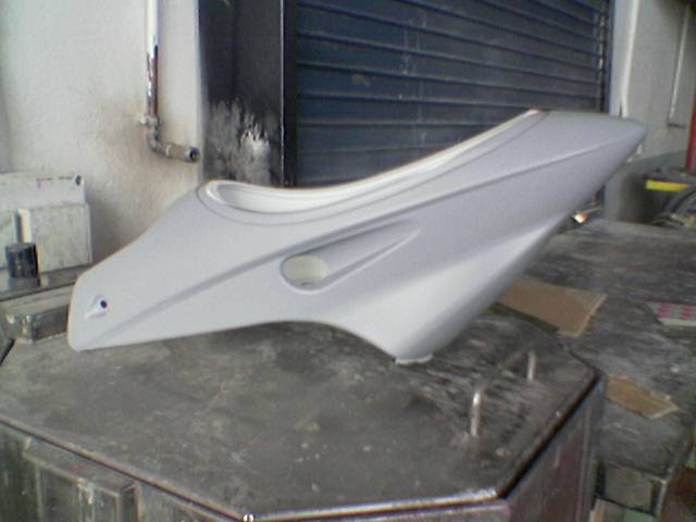

Cabina aparejada despues de desengrasar y lijar

Si señor una buena ñapa, te ha quedao de fabula.
