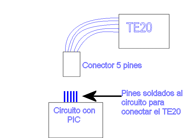

Yo tengo soldados 5 cables al T20 (en las señales de comunicación) y puesto en un conector de 5 pines. Despues el el circuito pongo un conector macho, y programo directamente el chip del circuito.
Con este sistema he programado desde el más sencillo 12F508 hasta los más avanzados DSPIC30F.

Como te he comentado, esos los puedes poner directamente en el programador porque son compatibles con el patillaje del 12C508.
Lo que yo hice fue soldar 5 cables al TE20 y ponerle un conector. Despues pongo 5 pines en el circuito (unidos por pistas a las patas correspondientes) y así puedo programar directamente en el circuito.
