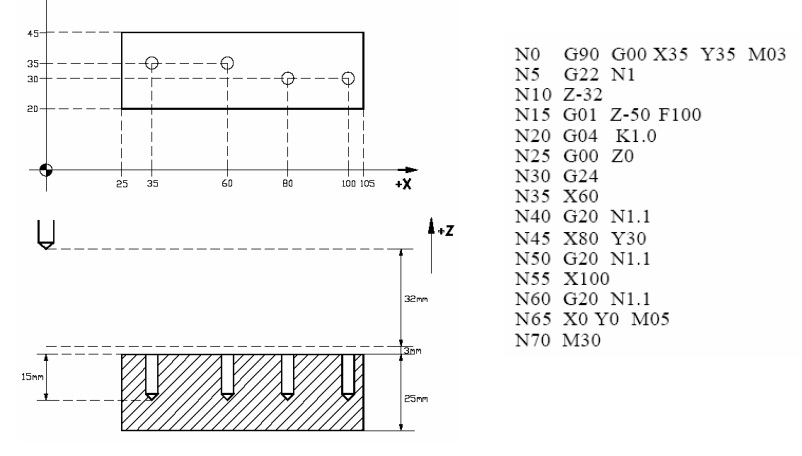

Que me corrijan los que mas saben de esto si me equivoco, pero Mach3 los programas que lee son de códigos G y M, vamos que usa una programación de control numérico Iso Standard (códigos G).
Creo que lo que quieres, lo puedes hacer con una subrutina std, G22.
El formato de programación es el siguiente:
Nx G22 Ny
Nz G24
Donde Nx y Nz son las líneas del programa, G22 Inicio de la subrutina, Ny es el nº que identifica la subrutina y G24, el final de la subrutina.
El formato de llamada a una subrutina es el siguiente:
Nx G20 Ny.a
Donde Nx es la línea del programa, G20 llamada a subrrutina, Ny es el nº de subrrutina que queremos llamar y a es el número de veces que se repite la subrrutina.
Un ejemplo:
Espero que te sirva.
