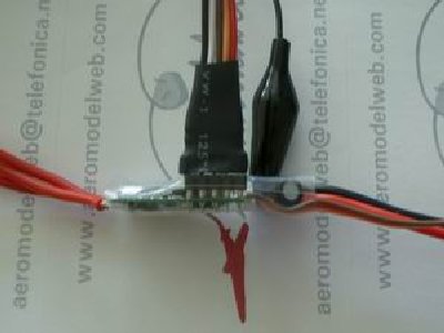

Hola Pedro
Para programación de los Tsunami existen unos cables de programación que incluyen software y manuales en castellano que por lo que he visto y me han comentado son fenomenales para programar de forma sencilla lo reguladores. Valen unos 17 Eurillos por lo que he visto en la tienda on-line donde los venden.
