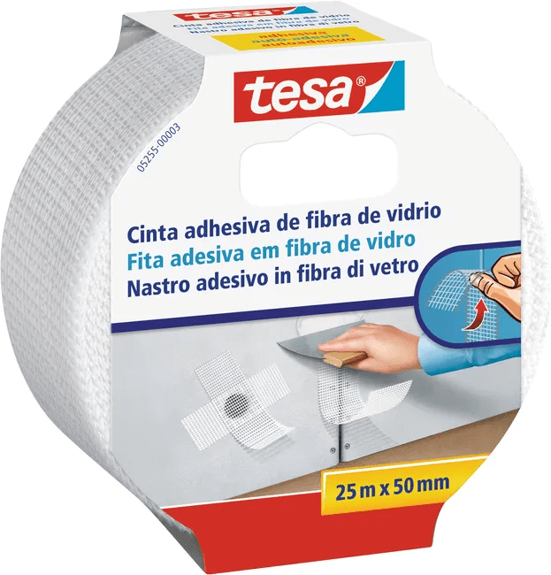

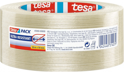

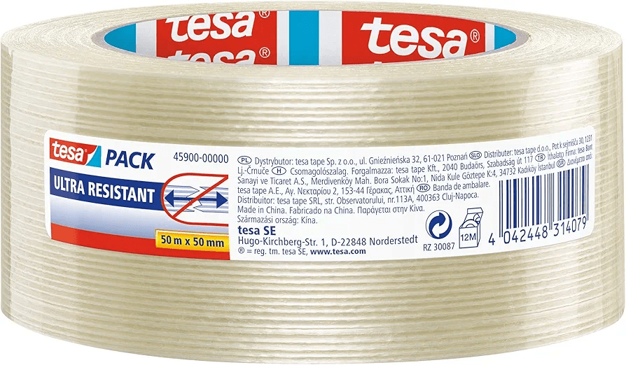

Puedes utilizar cinta americana, cinta de embalar, cinta de fibra de vidrio unidireccional o cinta de fibra de vidrio tipo malla (mesh) aunque hay otros materiales pero implican más trabajo.
La cinta americana es buena pero es pesada y para reemplazar corres el riesgo de arrancar trozos de corcho. La cinta de embalar es buena pero fina, deberas poner al menos dos capas y es facil retirarla y liviana. Las cintas de fibra te ofrecen el bajo peso de la cinta de embalar (un poco más gruesa) y el aguante de la fibra, la que más y mejor protege es la tipo malla pero la mejor para uso es la unidireccional. También puedes ponerle debajo del ala (donde apoyan) y puntas del horizontal que también rozan y se estropean.
Las TESA de fibra las consigues en Leroy, los chinos venden unas de dudosa calidad.
Está bien llamar a un corcho, corcho .... Lo entendemos bien, hay personas más "detallistas" que lo refieren por tipo de corcho EPP, EPO, etc. pero para fines prácticos y general CORCHO está bien.
Cinta FV malla
Cinta FV unidireccional

Al final he podido localizar la unidireccional.
Se la pondré en el ala y en los bajos del avión de corcho.
