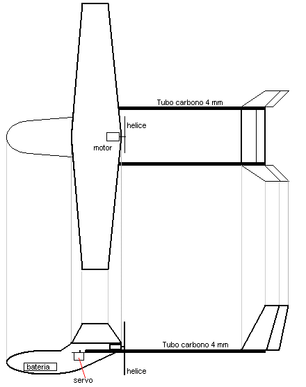

Os dejo un boceto, por el momento sin medidas ni proporciones reales, para que veais la idea que tengo del avion.
Como podeis ver he intentado que:
- Su forma se aleje del tipico entrenador.
- Un diseño peculiar y espero que atractivo.
- Sencillez de construccion.
- Todo realizable con depron, contrachapado y varillas de carbono.
- Poco material, bajo peso.
- Economico: Una varilla, plancha de depron contrachapado, motor, variador, receptor bateria y dos servos. La emisora no necesita mezcla.
- Ala alta, centro de gravedad bajo. Para mejor estabilidad.
- Control en cola, sin alerones. (sencillez)
- Amplia superficie de sustentacion horizontal.
- Diseño estructural "en caja" para mayor robustez.
- Motor en "pusser", para mayor rendimiento y protección respecto a accidentes.
- Alas con diedro (necesario para girar) que daran mayor estabilidad.
- Planta alar con un 50% de ahusaiento. Dara mayor rigidez estructural y mejor rendimiento.
¿que os parece?¿Alguna mejora?
Por Alberto Solera
#398408
¿cómo irian las transmisiones de los servos?
Una por cada tubo y luego las dos deriva unidas por una varilla, pero puede que flexe el timón de profundidad.
lo suyo sería hacerlo con depron de 6mm que se encuentra mucho mejor que el de 3mm.
las baterías supongo que serían de nicd.
Saludos :wink:
Por juan jose boullosa
#398434
El avion es chulo pero no se si sera peligrosa la posicion de la helice para los novatos.
un saludo :D
Por danixr
#398614
Si pones carbono, pon del que venden en el Decathlon para cometas que es muy barato.
Para la transmisión sugiero colocar unos servos micro en la cola y llevar solo los cables dentro del tubo de carbono.
En vez de baterias de metal hidruro, sugiero unas lipo de las baratas que se amortizan rápido.
¿no lleva tren?

Por Silicon
#401117
Respondo a todas las sugerencias en este mensaje.
@Alavión
Efectivamente habia pensado en enviar las transmisiones por dentro de los dos tubos de carbono. Por un tubo la deriva y por otro la profundidad.
El depron a usar seria el de 6 mm, ya que el otro es imposible de localizar en muchos lugares de España.
@juan jose boullosa
La posicion de la helice aporta varias ventajas:
- Mayor eficiencia, al no estar el flujo de salida entorpecido por el ala.
- Mejor resistencia. En caso de cacharrazo el motor no sufre y la helice no se rompe.
- Mayor seguridad. Si le das a una persona o un objeto, lo haras con el blando morro y no con un duro y afilado eje del motor.
La helice esta entre las varilla de carbono. Esto hace que sea mas dificil (aunque no imposible) meter la mano en su camino. Ademas queda muy alta respecto al lugar de donde se agarra el avion, con lo que no te pillaras los dedos.
Por tanto pienso que esta posicion es mas segura que la posicion frontal.
@danixr
Efectivamente los tubos de carbono serian de los usados para las cometas.
Respecto a los servos ponerlos en la cola es aerodinamicamente peor, visualmente peor y pueden dificultar el equilibrado.
Por otra parte es posible que facilite la construccion. ¿que opinais?
@esco
¿Como esta resulta la colocacion de los servos en el avion que propones?
En el plano no pone nada de eso.
Por danixr
#401405
Mas feo seguro, pero mas facil de motar
Por GENGIS KHAN
#407031
hola
Precisamente soy primerizo en esto asi que te dare mi parecer
( si digo alguna gili.... ¿ me perdonais?
Bien ... los timones traseros,alas, y tubos ....lo veo facil y bien
pero ...¿ como se realizaria la "cabina" donde van las baterias? ¿ en que material? ¿su vaciado interior? ¿ se accederia al interior a traves del hueco del ala ?
por lo demas a mi personalmente si se pule un poco mas queda hasta bonito
saludos y contad conmigo ( hasta donde pueda ...evidentemente )
PD si hace falta dibujar algo en cad ( con cotas) me aclaro bastante , inclusive en 3d

Por Silicon
#408892
GENGIS KHAN escribió: Bien ... los timones traseros,alas, y tubos ....lo veo facil y bien
Con un simple cuchillo y un poco de lija.
GENGIS KHAN escribió: ¿ en que material?
Corcho blanco, tambien conocido como FOAM.
GENGIS KHAN escribió: ¿su vaciado interior?
Serian dos mitades, con lo que el vaciado es sencillo.
GENGIS KHAN escribió: ¿ se accederia al interior a traves del hueco del ala ?
Pues ese aspecto todavia no lo tengo claro.
GENGIS KHAN escribió: por lo demas a mi personalmente si se pule un poco mas queda hasta bonito
Se agradecen todo tipo de ideas y diseños alternativos. Especialmente en el tema de la cabina, que como puede observar esta sin definir.
En cuanto a tu sugerencia de estructura autoportante no consigo aclararme con tu descripcion. Igual puedes hacernos una sencilla ilustracion que me aclare el tema.
Por cierto, siento la tardanza, pero has de comprender que ocupa prioritariamente mi tiempo conseguir dinero para pagar la hipoteca, comer y otras pequeñas necesidades de mi espartana vida monacal.
Si paso un par de dias sin contestar no es por falta de ganas sino por culpa de la patronal que me explota vilmente por cuatro miseros euros. Euros que se apresuran a quitarme los usureros del banco y los grandes oligopolios que satisfacen mis minias necesidades; sin olvidarme de los diezmos de hacienda y la SGAE. Todo culpa del capitalismo salvaje, la especulacion inmobiliaria por parte de estadistas corruptos, los lobbys de presion de las multinacionales y, como no, cuatro arabes que me suben la gasolina. No nos hemos de olvidar de mi compulsion consumista creada por la television, y auspiciada por las clase dominantes, que devora mis escasos estipendios. Finalmente la globalizacion auspiciada por el G8, el FMI y el banco mundial amenazan con deslocalizar mi empresa para que un chino me robe mi trabajo, de forma que he tenido que reducir mi ya escaso tiempo de asueto.
Como puedes ver se ha confabulado el mundo entero para impedir que te conteste rapidamente. ¡¡¡A las barricadas!!!

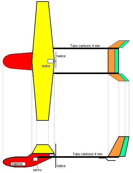

Estas son las medidas y parametros que he calculado. No son as definitavas, solo una propuesta.
Peso = 700 Gramos
Superficie = 27 dm2
Carga alar = 26 gr/dm2
Coeficiente de carga alar = 5
Envergadura = 155 cm
Cuerda raiz = 20 cm
Cuerda marginal = 14 cm
Ahusamiento = 0.7
Flecha a 1/4 de la cuerda = 0
Viga de cola = 68 cm
Morro = 28 cm
Estabilizador = 47 x 12 cm
Deriva = 2 dm2

:D ¡Hola Silicon y demas compañeros del foro! :D
Silicon, soy totalmente novato en esto del aeromodelismo y :!: estoy muy interesado en el tema del diseño de aeromodelos :!:, parece que has abandonado tu idea de diseñar un “Mili-easy Star”, espero animarte para que continúes con tu idea y nos proporciones a los novatos un vión fácil de construir y volar, si lo hacen los yankees de RC GROUPS, porque no nosotros.
:shock: Aparte de facilitarnos los planos estaría bien que se explicase y se razonase el plano entre todos los gurus de este foro para que los novatos no nos limitásemos a construir un vion que vuele mejor o peor, sino que supiésemos el por que de sus parámetros básicos y como ajustar el modelo para que volase a nuestro gusto, así como que nos sirva de fuente de conocimientos para poder diseñar nuestros propios modelos más adelante.
:P Sugerencias::P
- El fuselaje se podría hacer tipo cajón con depron de 6 Mm.
- ¿No seria mas fácil de construir un ala rectangular?
- El acceso al equipo y la batería por la parte superior del cajón (fuselaje)
- El estabilizador horizontal encima de las derivas, y estas sin inclinación (perpendiculares al eje transversal del avión).
Si me dieses las medidas y el perfil alar, sobre tu boceto lo podría pasar a Autocad, tengo poco tiempo libre, pero aria un esfuerzo.
Bueno espero que con esto te animes para reiniciar tu proyecto.
