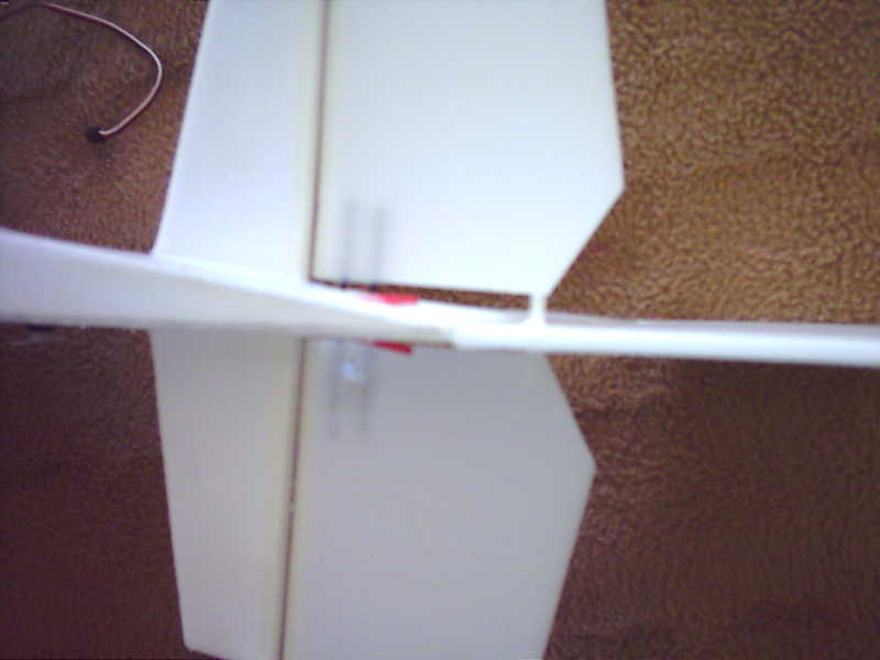

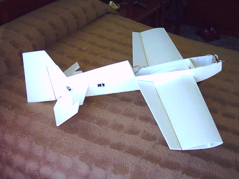

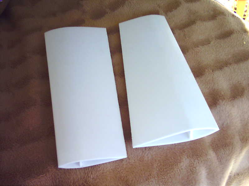

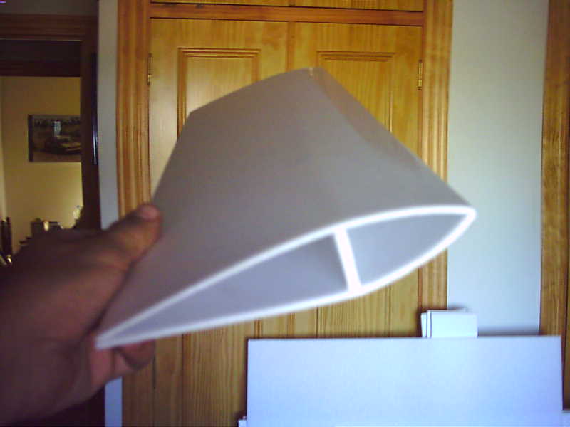

No hay plano del invento asi es que las medidas se las he dado yó a ojo de buen cubero, el fuselaje es algo mas ancho y el ala tambien es diferente, mide 100cm de envergadura y 91cm de largo. Para doblar el deprón pegas una tira de celo a lo largo de la linea de doblez, y por la cara interior haces un surco de 1mm, de todas formas en otro post me dijeron que tambien se hace dando agua caliente por donde vas a doblarlo y así no hace falta hacer ningún surco, todavia no lo hé probado. El ala y los alerones están hechos en deprón de 3mm pero el refuerzo interior que le dá forma es de 6mm, el fuselaje tambien es de 3mm pero la parte de abajo es de 6mm, y profundidad y deriva está hecho tambien en deprón de 6mm. La bancada es contrachapado de 1mm (creo, ahora no me acuerdo) y el sorporte del tren y del servo de deriva es balsa. En alerones he puesto dos servos, uno por cada semiala, pensaba colocarlos en el mismo ala pero no tengo alargadores y los cables son muy cortos, asi es que los he colocado a los lados del fuselaje. Hoy lo he pesado a falta de ruedas, patin de cola, reenvios y cabina, y me pesa 370gr, creo que en orden de vuelo andará por los 400 420gr.
Pongo unas fotos de como vá el invento, no estan muy claras pero se puede apreciar bien. Este finde quiero estrenarlo y ya os contaré que tal.
Saludos y espero haberos ayudado
Las dos semialas.
Detalle semiala.

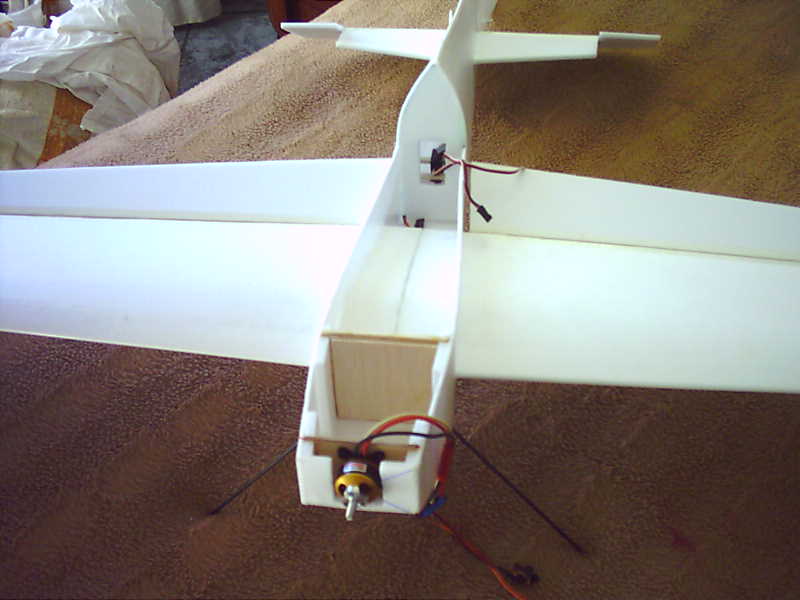

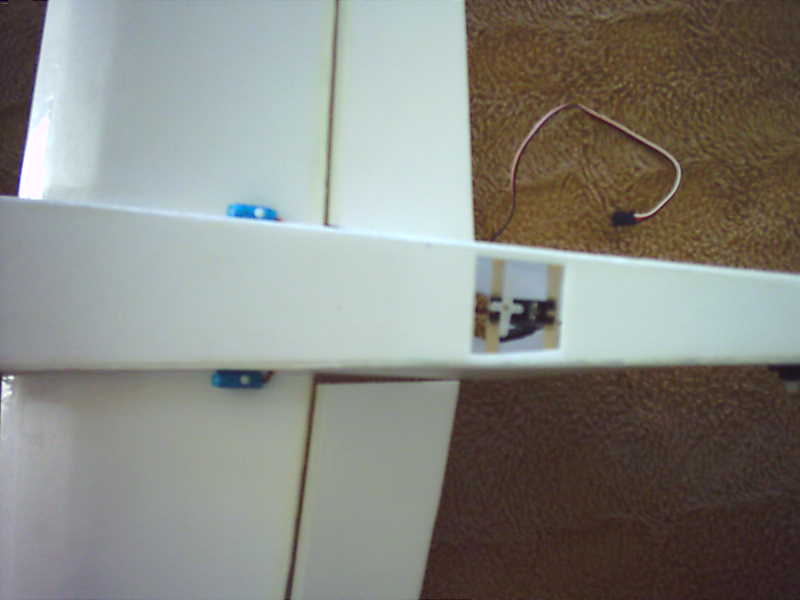

Por Mario
#34954
Mas fotos.
Detalle cola.
Servo deriva dentro del fuselaje.
Servo dirección.JPG (55.19 KiB) Visto 1349 veces

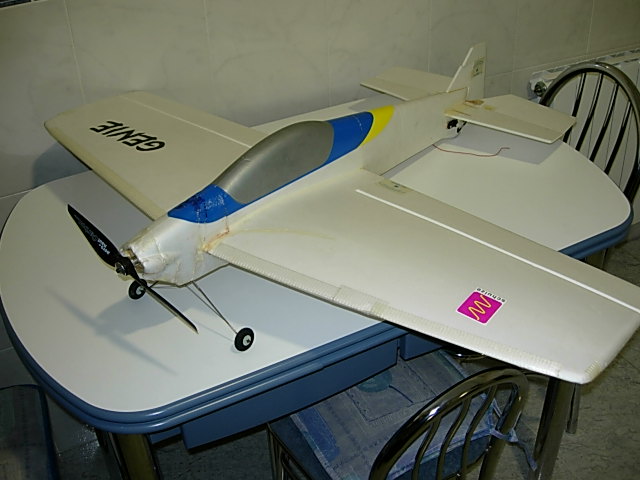

Hola a todos,
En mi caso yo tengo un Genie de 106 Cm de envergadura y de aproximadamente 450 gramos lo tengo equipado con un Axi 2808/24 y con 3S 1500 Kokam con una 10x6 de aeronaut, consume una media de 6A hora, lo que me da vuelos de 12/14 minutos consumiendo 1A. Por supuesto hace el torque y casi cualquier cosa. En cuanto pueda os pongo una foto.
Un saludo,
Garikoitz

A ver si se puede ver esta afoto........[/url]
Por Garikoitz
#35962

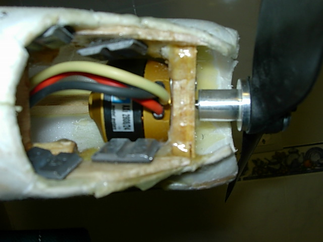

Pues si, es posible que el 2808/24 sea un poco grande, pero en mi caso ha entrado bien en el fuselaje y tras haber añadido un poco más de plomo en el morro me sigue quedando pesado de cola.
El peso de este motor es de 79 gramos y francamente vuela muy bien. El Genie es un 3D de 450 gramos y 1.06 de envergadura.
Aqui os dejo una foto del motor

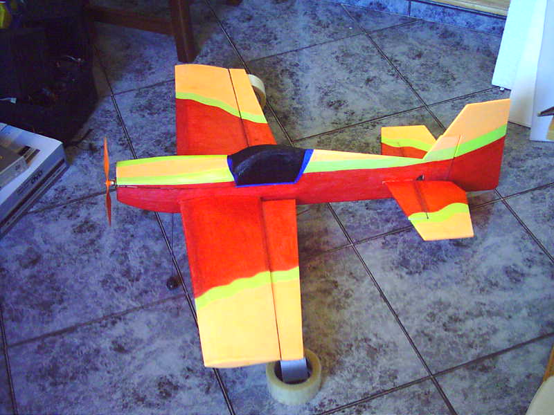

Ya lo tengo acabado y pintado, tambien lo he volado el finde pasado y va de vicio, le he hecho alguna modificación como poner el timón de dirección mas grande porque le costaba algo los cuchillos, y la cabina un pelin mas pequeña (por cuestion de estetica), aunque no puse fotos de ella me salió demasiado grande y no quedaba muy bien que digamos.
Por fin :) :) :lol: :lol: :D :D hay van esas fotillos que tenia hechas, esta tarde hago mas y las pongo para que veais el resultado final.
Aqui el servo de profundidad en el lateral del fuselaje.
Servo profundidad.JPG (88.69 KiB) Visto 1318 veces
El axi 2208/34, en su sitio.
Aqui se aprecia el hueco donde va el servo de dirección, y los servos del ala.
Boca abajo.JPG (94.66 KiB) Visto 1338 veces

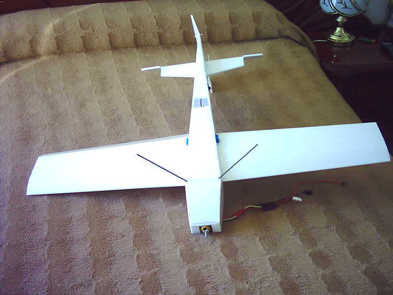

Por Mario
#37472

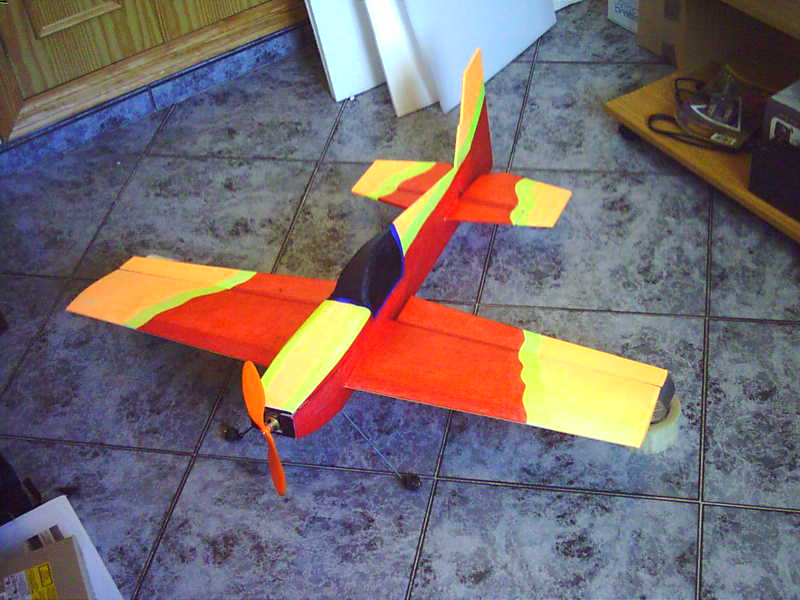

Bueno pues este es el invento ya terminado (o casi), porque le he dado un golpe en casa :cry: y le he tenido que hacer los alerones nuevos, y como no estaban secos del todo los he sobrepuesto para la foto. No veas el trabajito que me ha dado, lo he pintado con rotuladores y me tirao dos dias.
Que bonitoooo, y que bien vuelaaaa, y... a ver lo que duraaaa.
