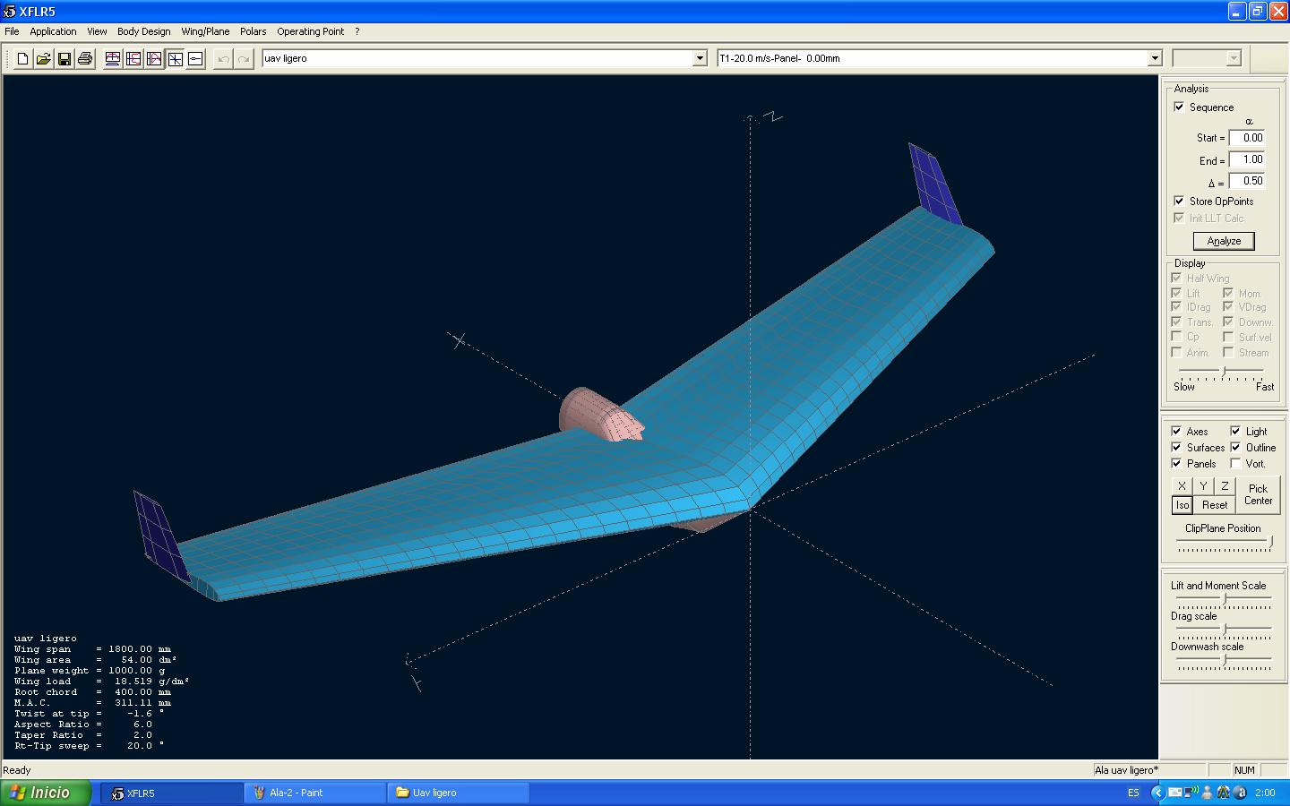

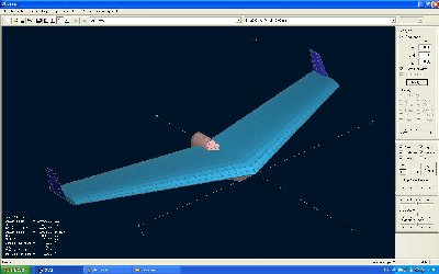

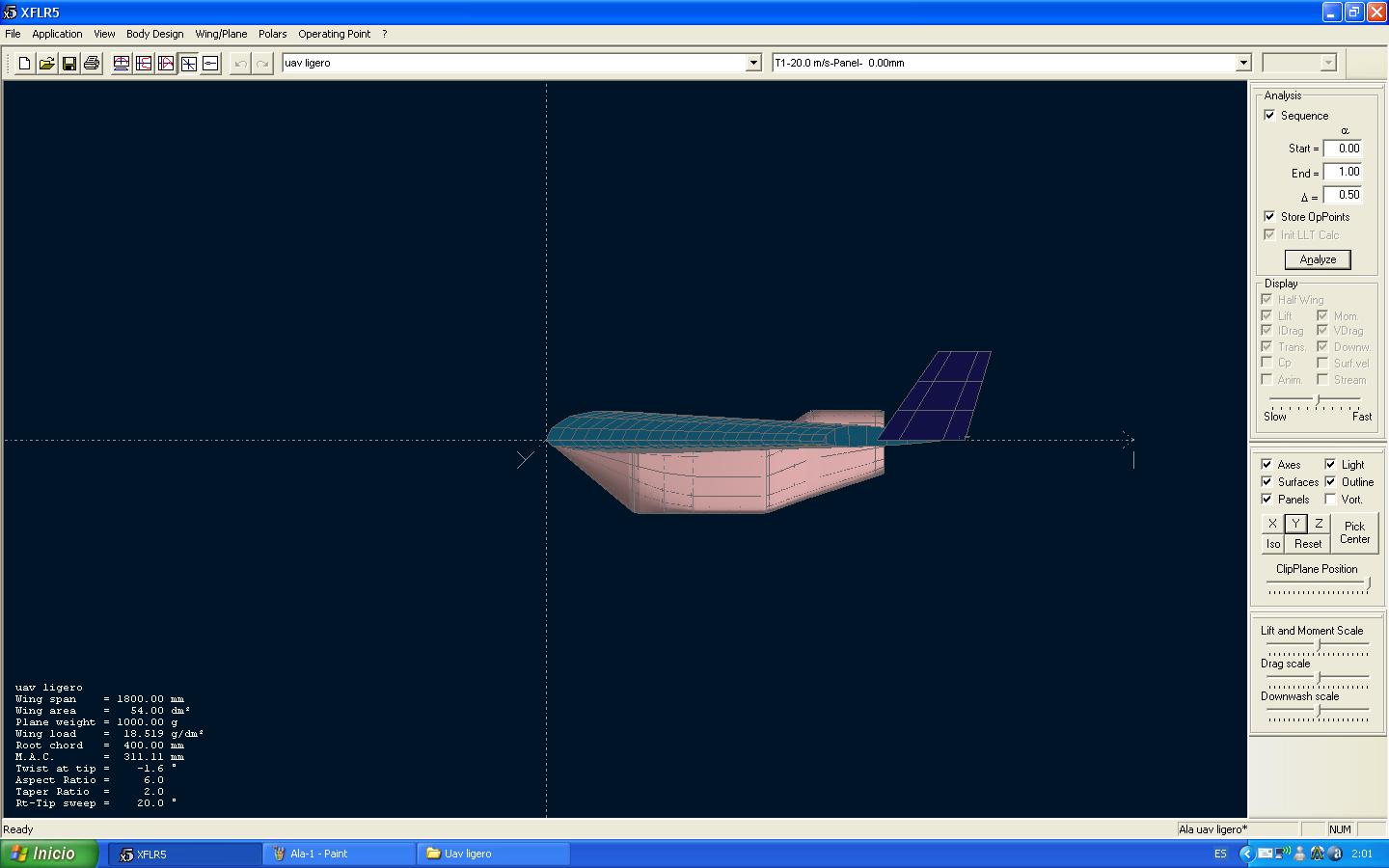

Hola a todos:
Estoy culminando mi diseño de ala volante para FPV. Pero me asaltan unas ultimas dudas, sobre el diedro y el índice de estabilidad direccional.
Sobre el diedro según una ecuación que relaciona la altura del winglet y la semienvergadura del ala. El ángulo de diedro según al ecuación es 20*(altura de winglet)/(semienvergadura). Mi pregunta es si es correcto, para mi ala salen 4º.
Sobre el índice direccional, mi duda es que valor le doy con el fuselaje ese feo que lleva. Para alas volante lo normal es entre 0,03 y 0,05, pero al llevar fuselaje aumenta algo, ¿cuanto le podrían ustedes?
Por ultimo es sobre flaps, le he montado unos flaps al 30% de envergadura, ya que tiene una velocidad de perdida (sin flaps) de unos 40km/h, lo cual hace difícil su despegue a mano, creo, ya que nunca he despegado nada a mano. Probando en el xfrl5, he probado unos flaps planos, y resulta que al 40% de cuerda genera el mismo momento que uno al 25%, peor aumenta mucho su CLmax. Lo cal ha hecho que me inclina a favor del 40%. Pero el Cm total del ala volante es a 5 grados de -0.6. Mi pregunta a este respecto son dos:
1º- Con que ángulo se lanzan a mano las alas volantes.
2º- Es momento de picado, que para todo el ala es de 15Nm, ¿es mucho para un ala volante? ¿merece la pena montar flaps?
Por ultimo, agradecer a Eduardo Núñez que me ha ayudado mucho a lo largo del diseño, lo dicho, un gran hombre.
Salu2 y gracias.
Jesús
