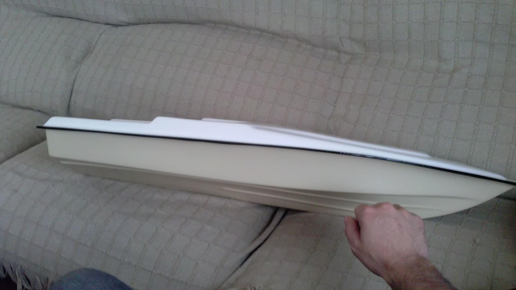

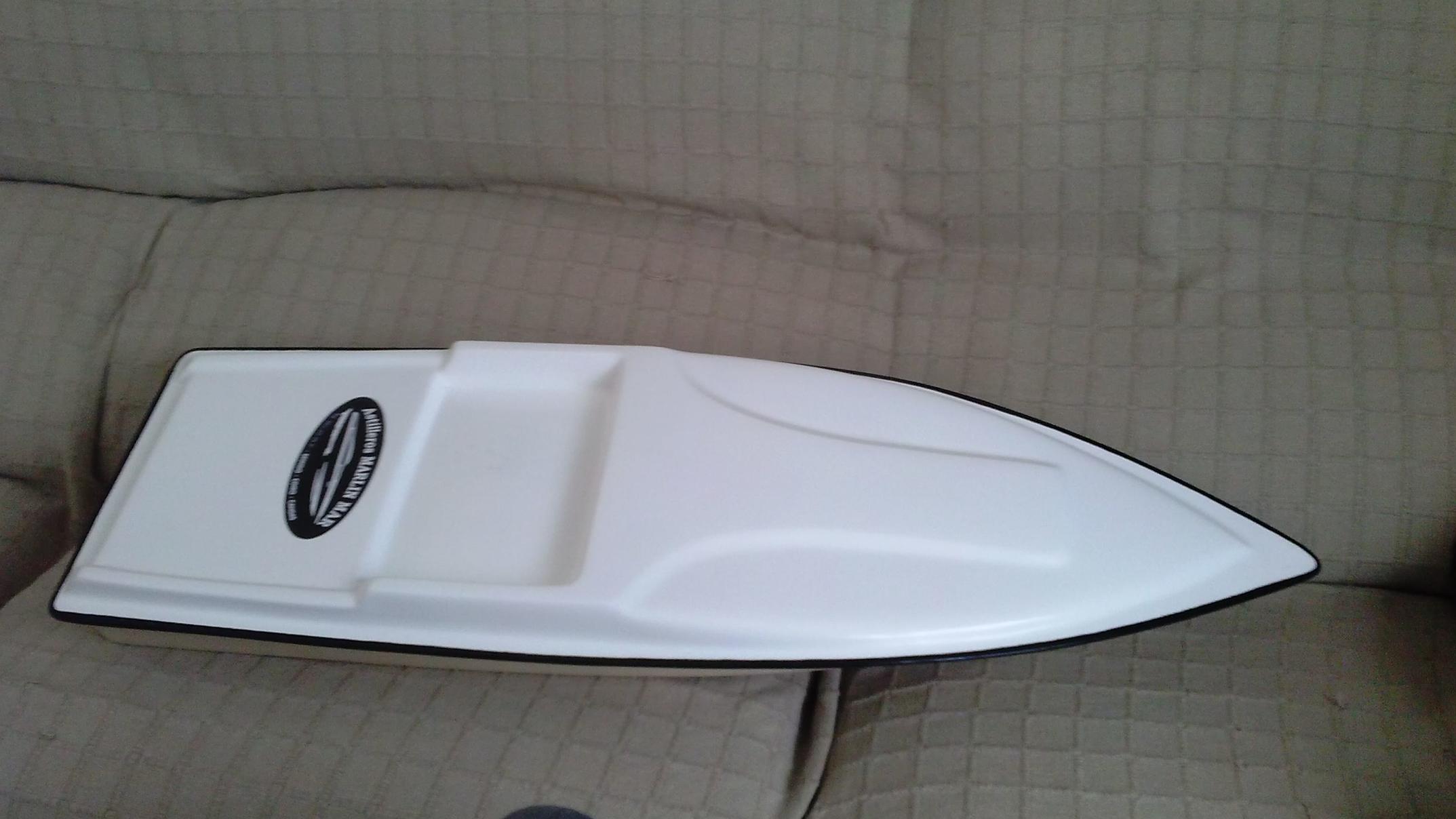

Buenas!
Pues el tema es que por navidades un familiar que se dedicaba a la fabricación de planeadoras de fibra, llego con una hecha a escala en la mano y me la regalo (fotos adjuntas). Al verla se me ocurrió al momento hacerla de RC, pero nunca antes había tenido/hecho nada de modelismo.
He estado buscando bastante por internet, y he llegado a la conclusión de poner un motor brushless en vez de uno de explosión. También creo tener claro el resto de componentes, salvo motor/baterias/ESC/hélice. Que me recomendaríais? Pues ando bastante perdido en el dimensionamiento. Quiero hacer q corra bastante pero dentro de un presupuesto aproximado de 250 euros. Sin tener en cuenta el motor, variador ni baterías lo que hasta ahora he seleccionado me sale en 120 eurillos.
Gracias de antemano!
Resumen: que motor (brushless) / baterías (LiPo) / ESC / hélice me recomendaríais para un monocasco en V de fibra de 1 metro de eslora?

Una pregunta compañero, por casualidad tu familiar no las venderá verdad?
Llevo tiempo pensando en hacerme un misil acuático en fibra, pero no se por donde empezar, y no se si me sale más a cuenta si hacerme un casco o comprarlo.
Me voy a quedar una temporada en el sillón para ver tu proyecto, buena pinta tiene de sobras ;)
