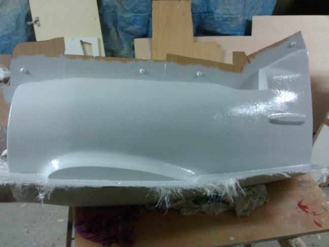

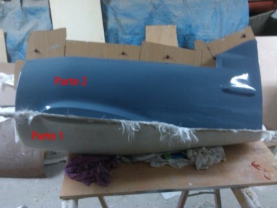

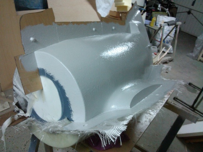

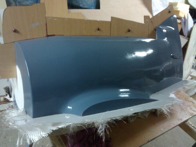

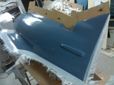

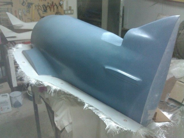

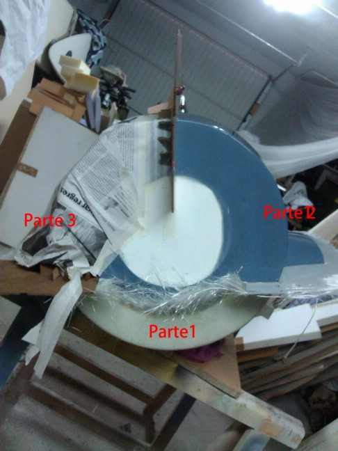

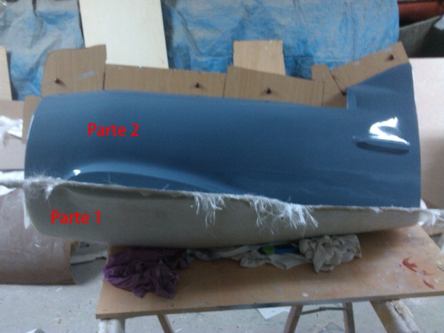

Parte 1 (de 3) del molde acabada.
Ahora hay que limpiar los restos de desmoldeante y plastilina y seguir con la parte 2 igual que con la 1

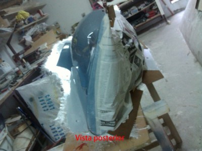

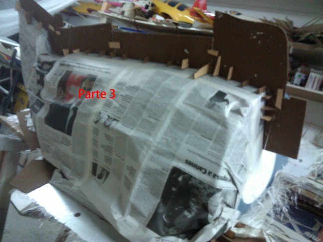

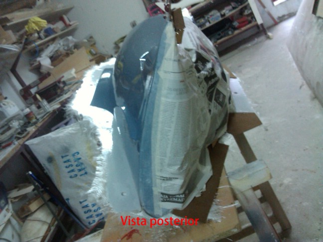

Esta sujeto con trocitos de madera por detras y pegados con cola termofusible.
Te pongo la foto de lo que hay detrás del "escenario"
#1211697
termico escribió:Esta sujeto con trocitos de madera por detras y pegados con cola termofusible.
Gracias. Y la cola termofusible no se pega demasiado al modelo y te levanta la pintura al retirarla?
#1211718
No hombre, el modelo esta protegido con cinta.Mira la foto.(a ver si miramos con más detalle las afotos que pa eso las pongo.... :lol: :lol: ) Es broma, tú pregunta todo lo que quieras que lo que yo sepa te lo resuelvo(y si no me lo invento :mrgreen: )
Al modelo hay que tocarle y manipularle lo menos posible siempre :wink:
#1211719
Vale, pero esa cinta esta sobre periodico con lo que supongo que no estara muy sujeto. O la cinta si que esta pegada al modelo?
Sea como sea, te da la suficiente consistencia para manipularlo tranquilamente, o las tablitas estan sujetas "con alfileres" y hay que tener mucho cuidado?
#1211720
Claaaro, mira, si te fiajas bien, veras como hay tres cintas pegadas directamente al modelo y luego el periodico.
Las tablitas estan pegadas en la cinta: alfileres; NI SE TE OCURRA.
Te da mucha consistencia, incluso ofrece cierta resistencia al quitarlo. No es que tengas que llamar a una grua pero no se quita asi como así.

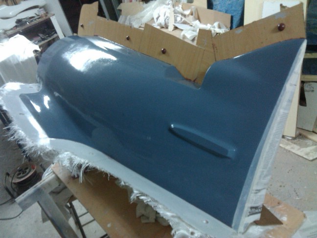

por lo que veo en la deriva de la matriz, lo has hecho sin poner ningun tipo de tope para que coja la forma, por lo que entiendo que costara un poco mas a la hora de saber por donde cortar el sobrante del modelo,
por lo que me da una opcion que seria mas factible y seria alargar un poco la deriva y hacer una cata pequeña o un relieve en el que te marque por donde cortar el sobrante en el modelo resultante
no se si me he esplicado bien :oops: :oops:
#1211725

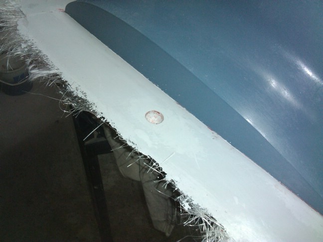

Si, te entiendo.
No hace falta. Cuando saque el molde quedará un escaloncillo pequeño donde acaba el gel coat, pues por ahí es donde hay que cortar. Adamás se ve perfectamente porque despues del gel coat hay fibra y resina y tal y tal.Me he explicao? :wink:

Así me gusta, que nos vayamos enterando de las explicaciones y vayamos resolviendo dudas (me parezco a mis profesores del colegio jeje) :P
De todas formas, cuando saque el molde, podrás observar con mas detenimiento lo que te he dicho. Si no se me olvida, pondré alguna foto.

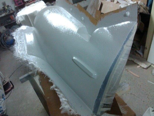

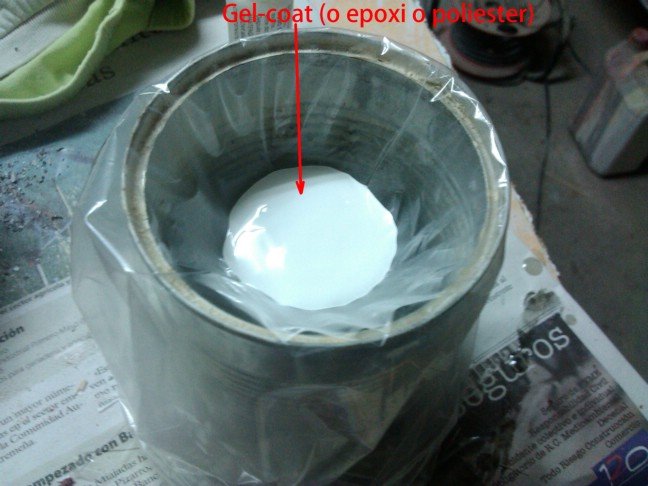

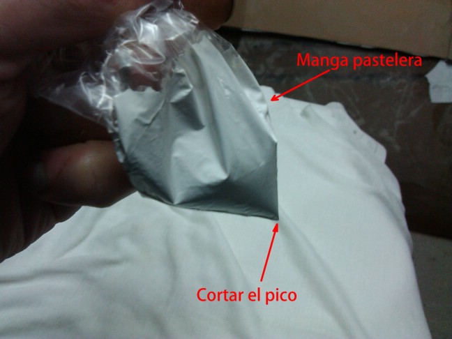

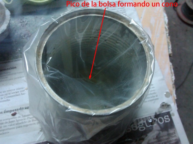

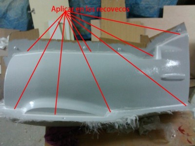

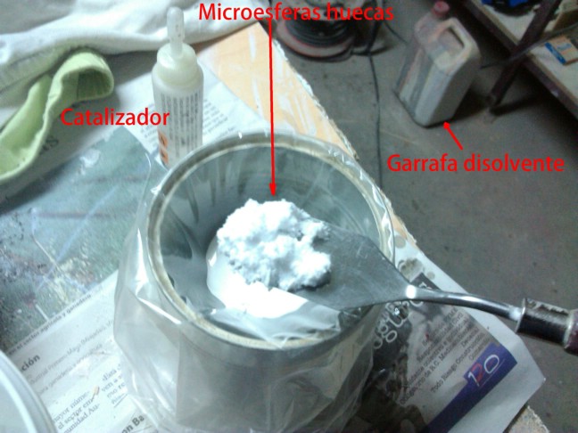

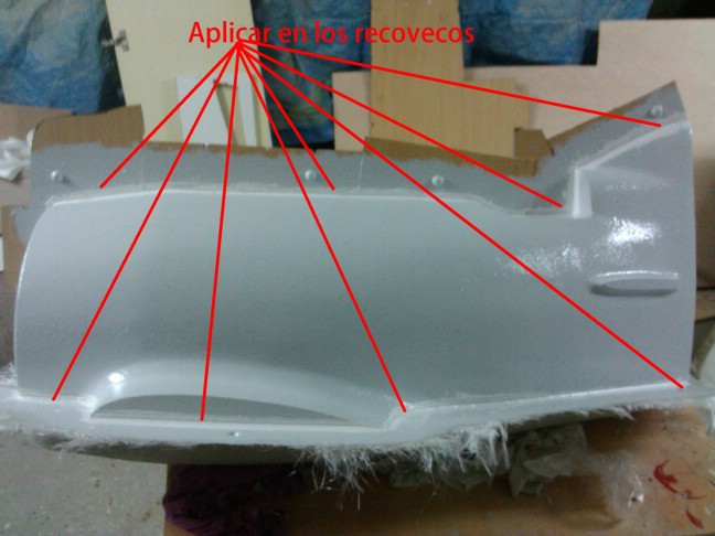

Bueno pues ahora os voy a explicar como hago mi manga pastelera de la que ya se habló en anteriores "episodios".
La verdad que no siempre hago este paso de aplicar las microesferas porque no me han dado problemas los recovecos, pero bueno, nunca está de más.
#1211756
la garrafa de disolvente para que la marcas???? pa que veamos el desorden??? jejejejejejeje por lo menos en las fotos que te mandé yo había unas cervezas y una barra de lomo por allí..no disolvente .. es que le quitas a uno las ganas de ir a visitarte jejejeje....saludossssssssss
#1211781
A ver, a ver, fer. Lo único comestible que se veía en las fotos era una botella de vino. Ni lomo ni na que se le parezca. Asi que si no quieres venir voy a ir cortando el jamón qué tengo guardao, Ale.
Sito, esas botellas con el pescuezo azul es cebada estropeada, no lo bebas jajaja. Muy guapo ese fuse.
