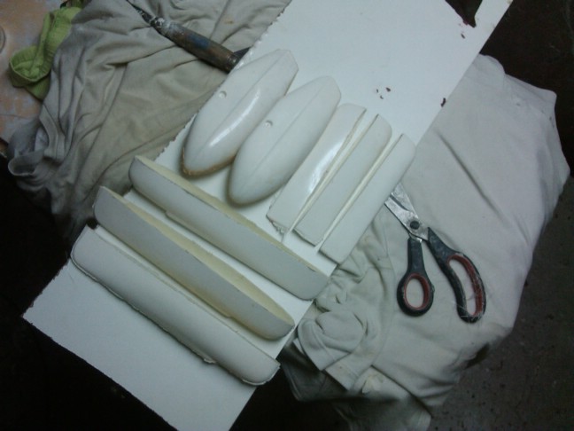

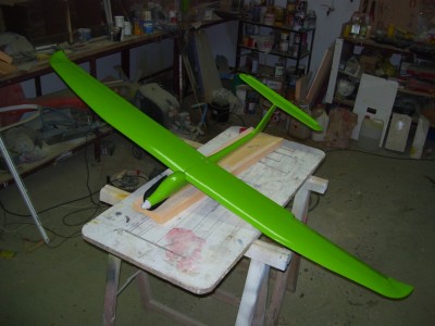

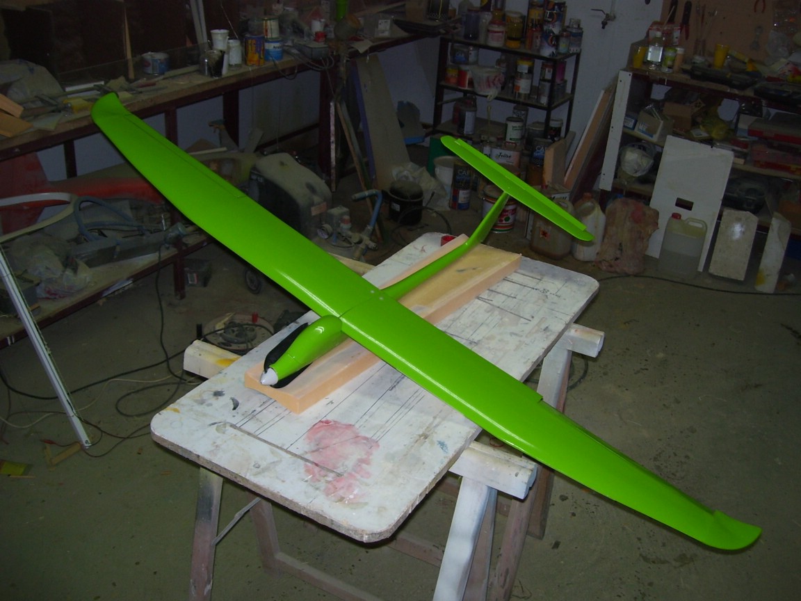

si volo, y muy bien, el video lo tenia un compañero pero lo ha borrado por que en el hilo no se ve, de momento solo se hizo uno, ya que por el precio que llevan los chinos no se puede competir, de algun fuselaje de ala volante si he hecho copias para gente interesada, pero ultimamente lo tengo un poco abandonado lo de la fibra y eso que tengo pendiente sacar 4 flotadores para un par de trainers de 1,80, que ya hice el molde

Sito, con los chinos si se puede competir. Lo que hay que hacer es ofrecer algo que ellos no puedan ofrecer.Haz algo que te distinga de ellos y verás como sí compites, así que anímate.
Estan chulos esos flotadores. ¿cómo los cierras por arriba?
Yo tambien tengo que tener unos moldes de flotadores para 40 en el baul del olvido. Los saque de unos planos de rcmodel creo.
Venga,saludos

Muchas gracias termico
si, esos moldes al cerrarlos se queda una abertura de unos 4 , 5cm por arriba que va de vicio para darle la tira de union cuando aun esta mordiente, y luego para meterle unas costillas de refuerzo que son a las que van atornillados los trenes del modelo y se pueden pegar tambien muy bien, y por ultimo para cerrar una planchita de fibra para la tapa pegada con sicaflex para poder quitarla facil si hiciese falta en un futuro

pues la verdas es que no se por donde cae villacabra de los ajos jajajajajajaja pero si es verdad que si nos juntaramos varios que manejamos el tema de la fibra podrian saltar chispas, y acabariamos haciendonos un velero real para remolque jajajajajaja
la verdad es que tuve buenos maestros, lo malo es que por lo que comente de los chinos, los aviones que he diseñado eran en una escala que no se puede sacar excesiva rentavilidad, de no pillar a alguien que me dejara algun velero de competicion tipo f3f y copiarlo, que esos si valen un paston, y me pegaba casi todo mi tiempo haciendo aviones para pedidos, y luego iva al campo de vuelo sin nada ya que no habia tenido tiempo para mi, y por eso opte de no hacer aviones por encargo, mas que en ocasiones especiales
y en esto termico me entendera bastante bien, puedes costear los materiales y poco mas, la mano de obra no la cubres ni de largo, ya que son muchas horas entre cera, desmoldeantes fibras para que no queden burbujas, acabados, retoques etc....
vamos que son trabajos de artesania, que la gente los quiere pagar a precio de industria china, que ni por asomo se le parece, por que lo que por un lado hace una maquina china, en el nuestro esta repasado cada milimetro del modelo para que todo este perfectamente en su sitio, y el resultado final me arriesgo a decir que es muchisimo mejor el nuestro y mas resistente que cualquiera comercial

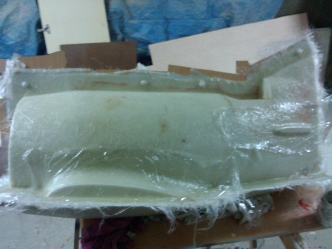

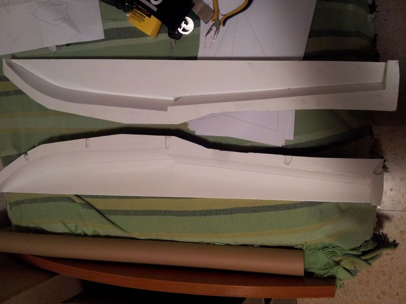

Volviendo al tema:
Creo que voy a tener que repetir esta 2 parte del molde. He aplicado el gel coat en capas excesivamente finas y me ha salido la temida "piel de naranja". Así que ya veremos cuando desmoldee. es un putadón :x :x :x
#1212153
joder..esto es más complicado..... paciencia térmico...llegados a este punto hay que acabarlo..
#1212159
Ahora tengo 3 opciones.
Opción 1: Reparar el molde. Ya que, aunque estéticamente no quede bien, no influye en los fuselajes que se saquen
Opción 2: Hacer esta parte del molde de nuevo.
Opción 3: Hacer que vuele por la ventana el molde con el fuselaje dentro.
Cuando saque el modelo ya veremos que opción escojo .... La cosa va a estar entre la 1 y la 2 pero nunca se sabe... :roll:

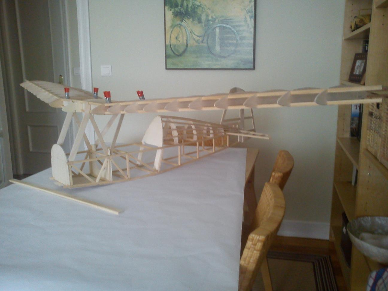

cuando no habla mucho es que está en ello..ya me habéis dado envidia todos así que he imprimido un plano y he comprado cuatro tablas..cuaguen diez..y no debería haberlo hecho ehhh, está la cosa mal, pero así tengo la cabeza entretenida en algo.....

bueno..yo ahor tengo que salir en busca del resto de la famili pero dos noches la del miercoles y la del jueves me han cundido bastante, así que a la noche os enseño los progresos con permiso de térmico..que por cierto vaya envidia me das ..lo digo por lo del bellota jet, ya contarás algo de lo visto por allí....
sito, te comenté eso del velero por si te interesaba tenerlo en tus manos...para cualquier cosa nos ponemos en contacto..igual lo quieres adoptar una temporada...bueno, a la noche seguimos.

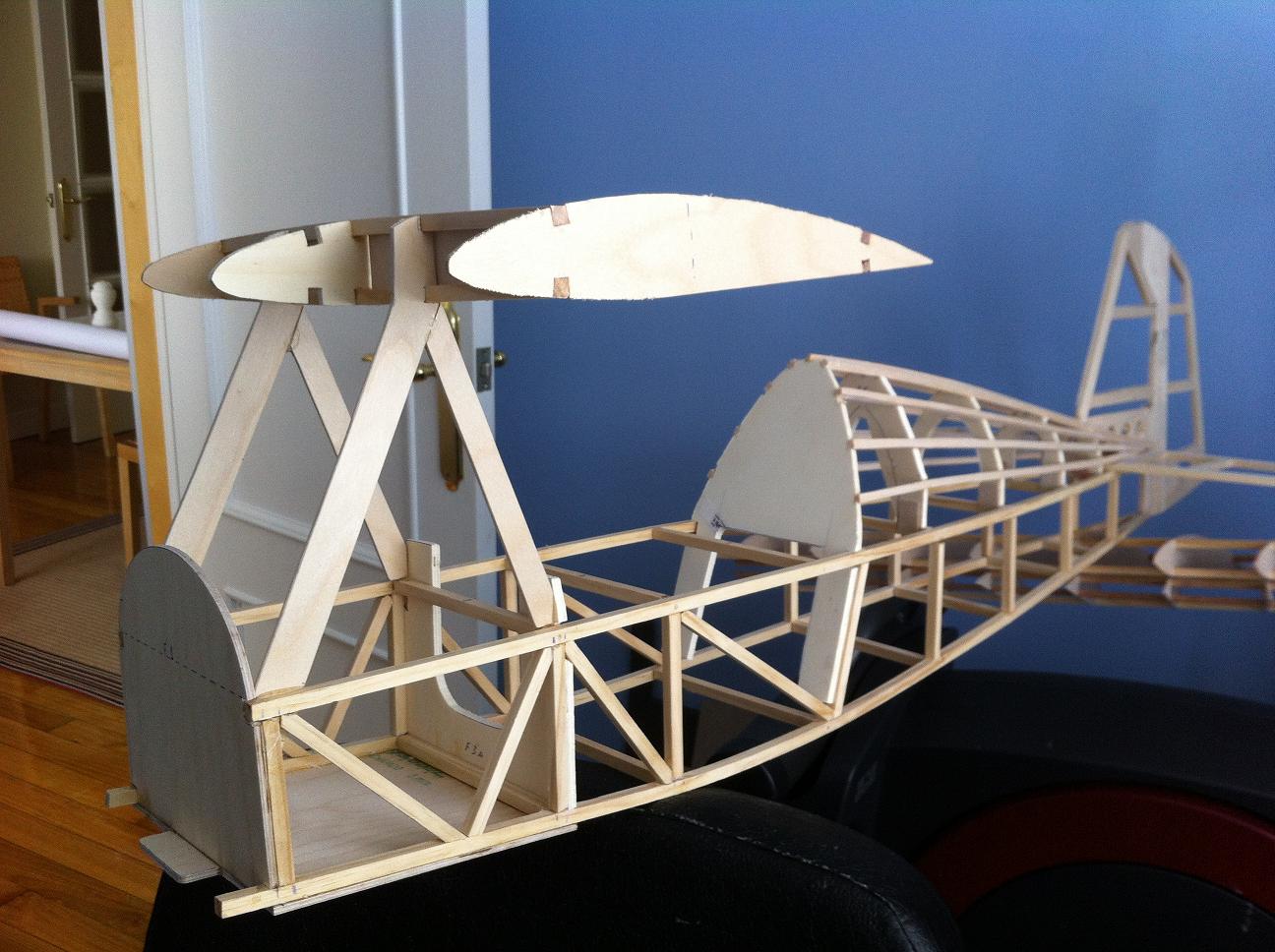

jejeje..lo mío ya sabes que es como comer pipas mientras esperas que empiece la pelícual, que sois vosotros.. esto mío no es cosa seria ya lo sabes, bueno, pues buscando un plano para un compañero del foro me topé con un plano de una starlet, total que el miércoles fuí a imprimirla y a comprar unas tablas..el de la imprenta se equivocó y yo no me dií cuenta hasta llegar a casa y desenrroscar el papel..así que yauna vez de tenerla en casa me ha dado por hacerla, aunque se va a quedar así porque ahora el motor se me queda pequeño, a parte que voy a tardar en comprar la electrónica, pero bueno..la dejo hecha para cuando le llegue el momento..al final de dos metros..

Fer, ¿no pensarias hacerla de menos de dos metros no? jajaja
Muy chula y el ala un poco cachonda pero eso es pan comido para ti.
