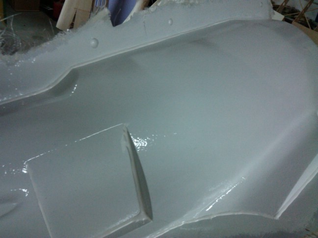

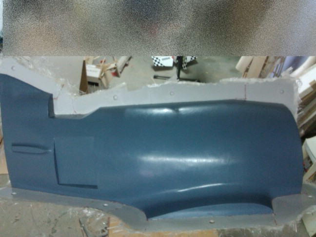

sin miedo termio...eso va a quedar como un queso manchego..sin aujeros..
#1213714
luego fibra..jeje
#1213723
coyotefer escribió:luego fibra..jeje
Te voy a coger de la oreja y vas a copiar 100 veces el proceso que no será porque no lo estoy repitiendo veces :mrgreen:
Ahora microesferas para rellenar los recovecos...
#1213938
si es verdad.. pero bueno..no te estés con detallucos ehhh...que recobecos van a quedar?? tiraaaaaaa....

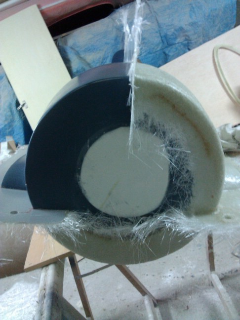

Me falta por darla ultima capa de fibra en la parte 3 del molde del fuselaje pero por falta de recursos economicos de momento queda en standby :oops: :oops: habrá que esperar para ver que se oculta debajo. De momento aprovecharé el tiempo haciendo la carena del motor con retales de aqui y de allá.

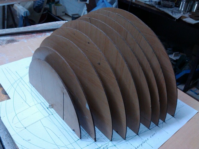

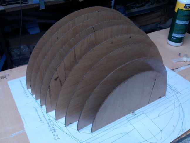

Lo voy a hacer formando un esqueleto de cuadernas que vayan dando la forma principal y luego relleno de espuma de poliuretano, lija y masilla.a ver que tal sale.
Para hacer las cuadernas he aprovechado el tablero del fondo de un armario que hay en la buhardilla (como esta la cosa!). Espero que no se de cuenta mi mujer..... :oops:
Iré poniendo fotos.
