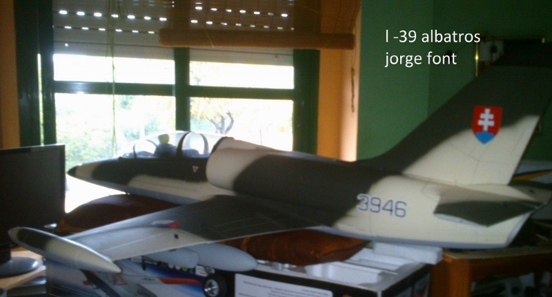

muy buenas tengo pedido este grandisimo avion,megustaria saber que turbina y que electronica le vendria bien,tambien quisiera saber el peso ,saludos espero que yegue cuanto antes mejor,jejej,alguien que lotenga quemede consejos de este avion grasias,ya pondre fotitos del pajarito jejejejje,saludos

alguien puede desirme que servoles puedo meterle ,de hobyking?
alguien que tenga el mismo avion xf.los fijos que trae miden 40ancho,hobykin notiene de 40 .
quisiera volarlo con turbina que trae de fabrica,alguien la ha probado,saludos,gracias portodo,saludos

Hola Jilgueron, yo te puedo dar mi opinión, te podrías gastar 20 euros en cada servo pero los servos azules de 9gr de hk aguantan lo que le eches ...
Respecto a la turbina, es una turbina muy básica, si no quieres hacer un gran desembolso compra solo el motor para 6s y usa la turbina q trae de casa, ahora , si lo que quieres es q corra necesitaras mínimo meterle lipos de 8s hacia arriba, lo que subirá el presupuesto del conjunto, y la turbina no será apta para tantas revoluciones y puede perder eficiencia o lo que es peor romperse.
El tema de meterse en jets de 90mm es garantizarse un gasto mínimo de 300 euros comprando electrónica muy normalita...
Yo le puse esta a un mirage 2000 y corre que se las pela , eso si vuela con 10s
http://www.hobbyking.com/hobbyking/stor ... _10s_.html
Y a parte las lipos ...
http://www.hobbyking.com/hobbyking/stor ... _Pack.html
Prepara leña pq acabas de cruzar al lado oscuro :twisted: :twisted: :twisted: :twisted: :twisted:
El variador que le tienes q meter a esa edf es este:
http://www.hobbyking.com/hobbyking/stor ... OPTO_.html
