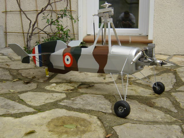

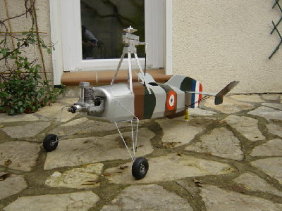

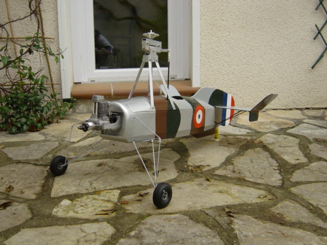

Buenos dias a todos,
Os presento mi primer proyecto de autogiro, construido con el plano Aerotech, el C-30 modificado en LeO C-30.
Por poco tiempo disponible, la construccion ha sido muy larga, pero al fin y al cabo, esta casi acabada.

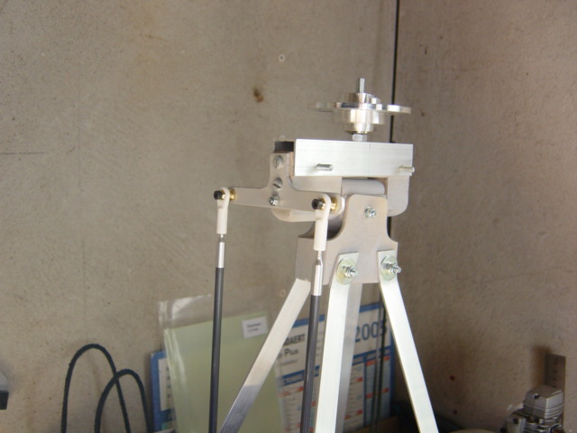

El plano ha sido simplificado, utilizando el método de Brian Taylor; tambien la cabeza de rotor ha sido copiada sobre fotos encontradas en la pagina web de la pratrulla abejorro. El muelle del rotor viene de un antiguo lector VHS.
Me quedo de hacer las palas que vienen de Aerobalsa.
El motor es un ASP 70.
El primer vuelo programado este mès de diciembre, si todo va bien.
