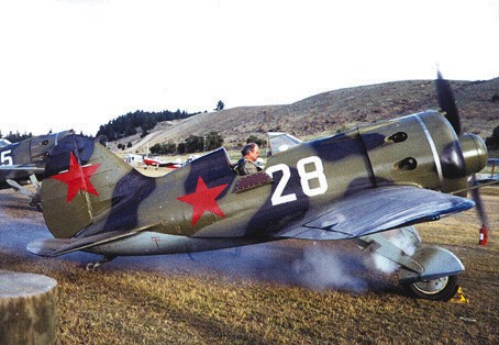

:shock: UFFFFFF qué buena piiiinta tienen, ¿son de fibra? Parecen muy chiquitines, el mio será de 1,2m. Veo que teneis uno sin decorar, ¿conoceis el de camuflaje blanco para la nieve?, tiene que quedar precioso.
Contarnos algo más :D
Si que es casualidad, si, repito que os están quedando impresionantes :D :D

#72099
trasteando por aqui he encontrado este post en el que Karras anunciaba el inicio de la construcción del 'mosca' allá por el 11 de noviembre. Los que no conozcan el desenlace, no tienen perdón :twisted:
viewtopic.php?t=2676
