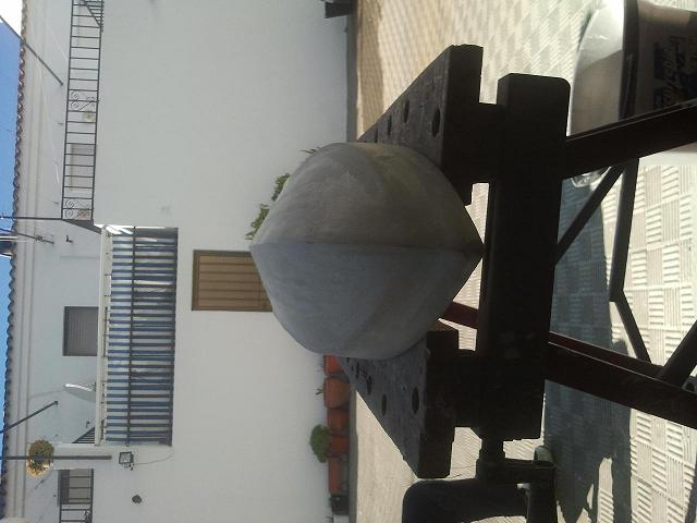

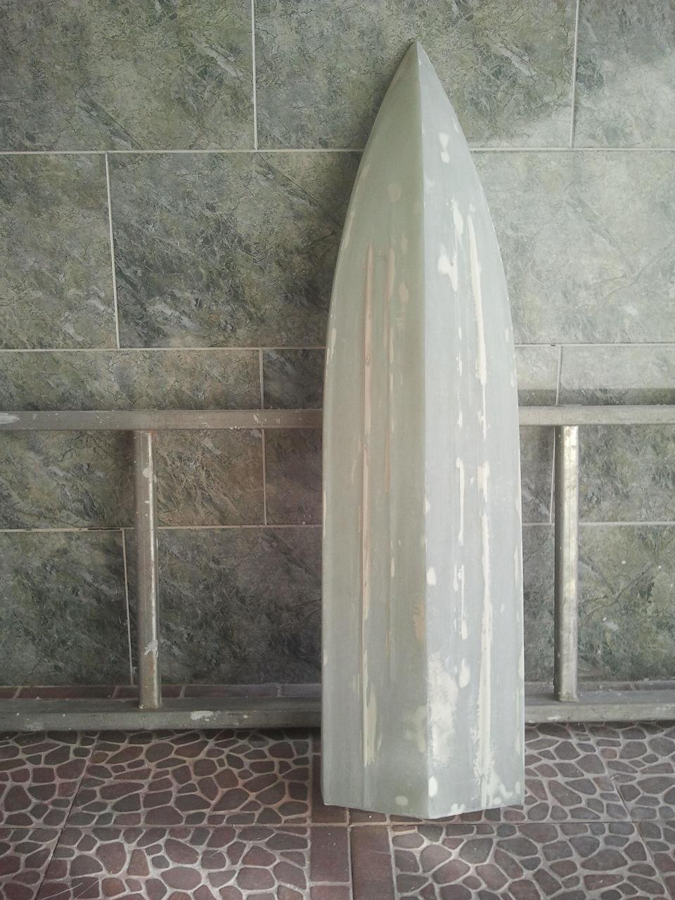

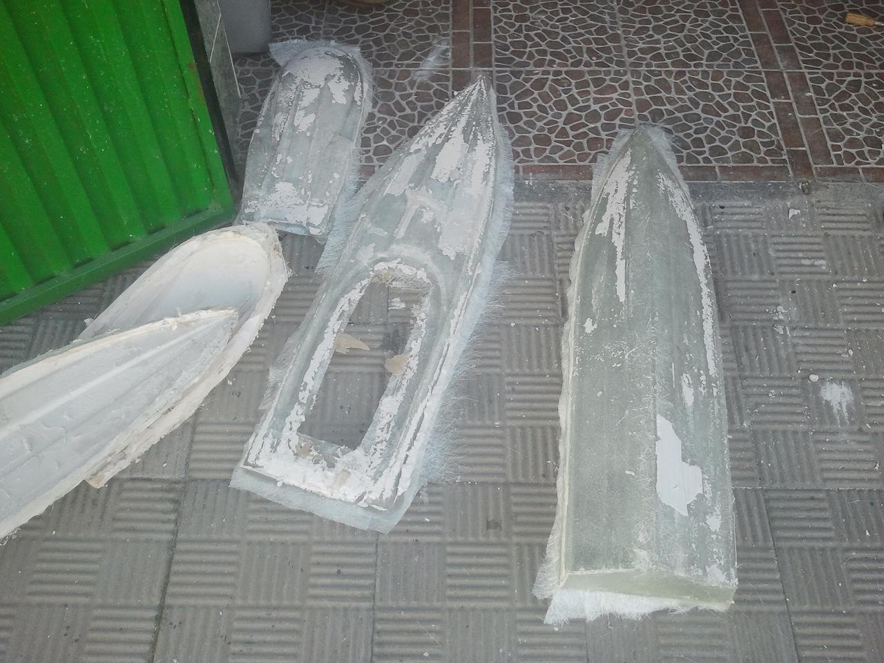

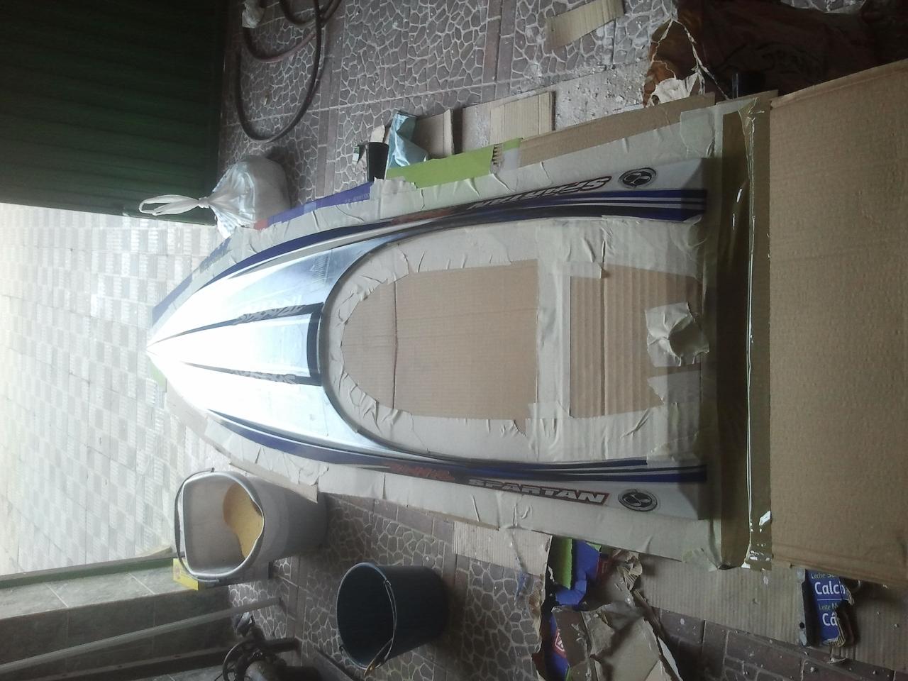

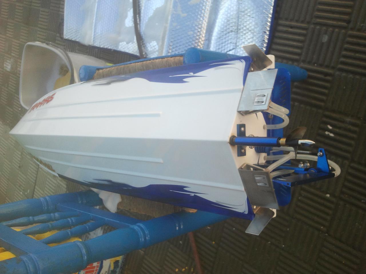

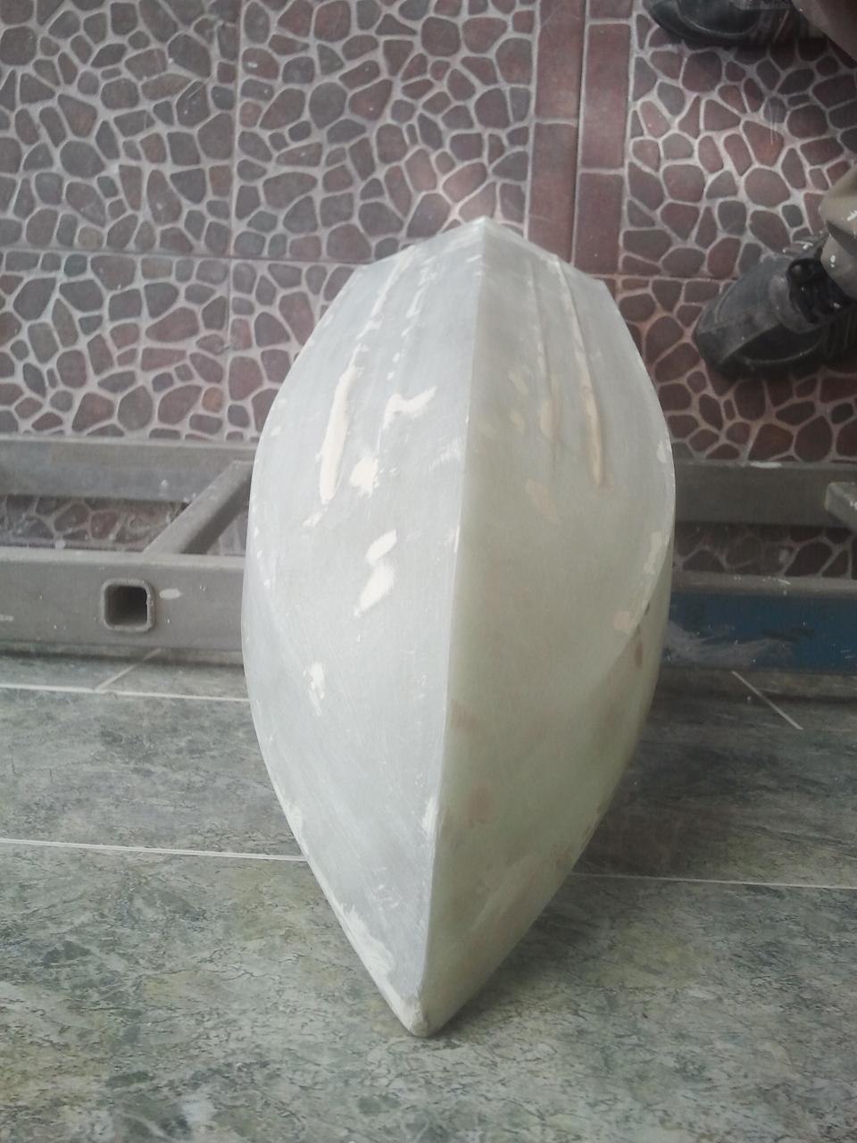

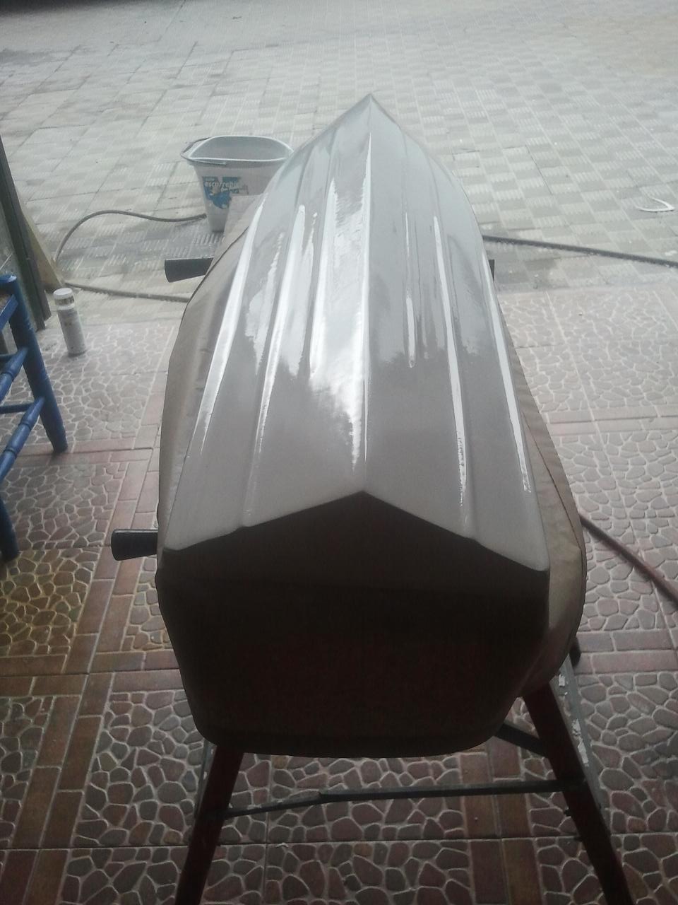

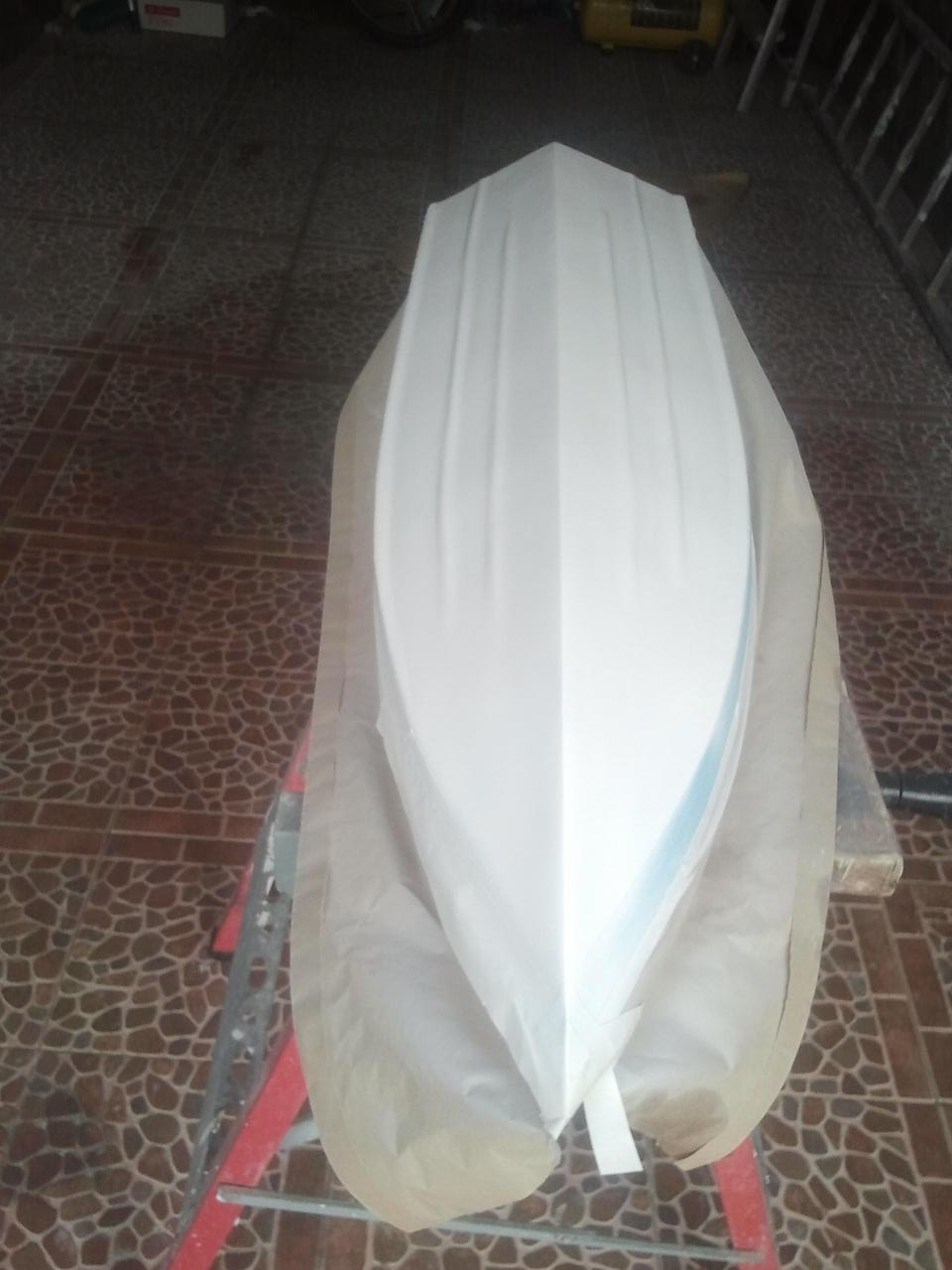

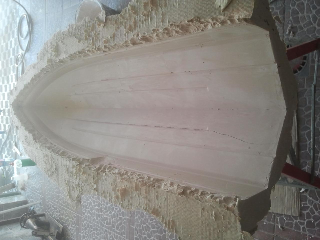

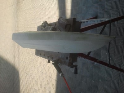

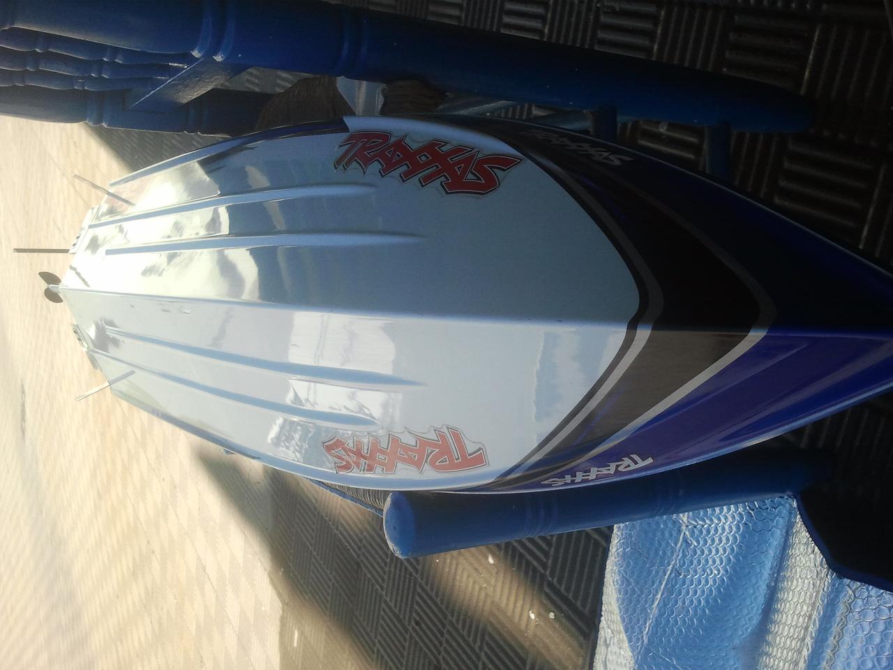

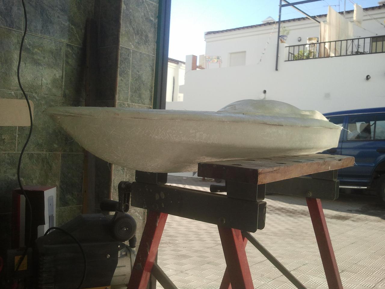

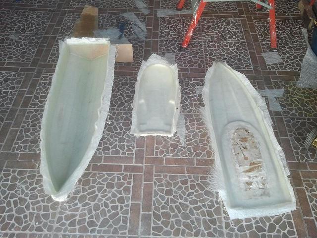

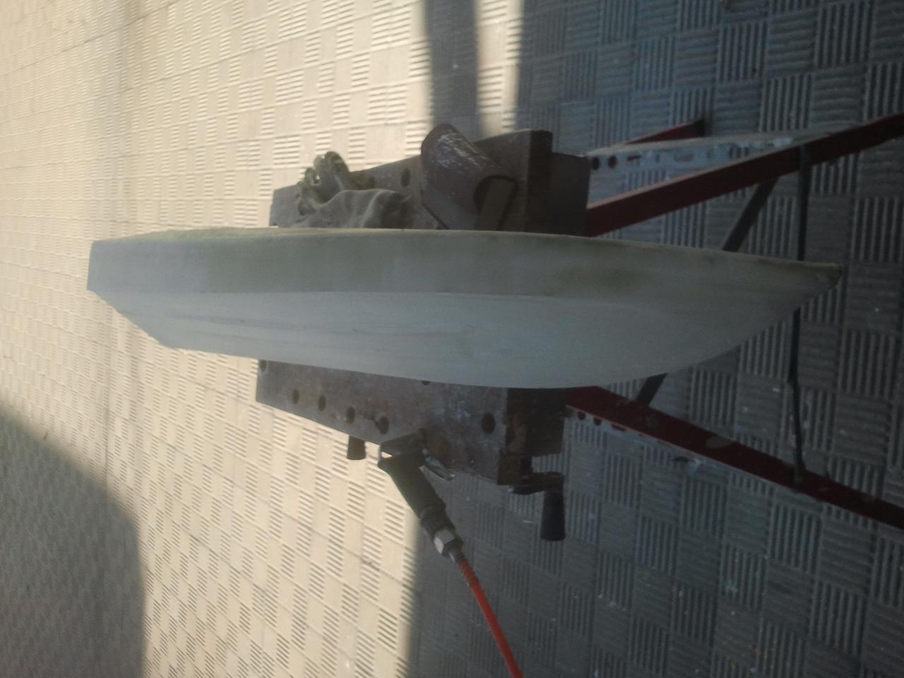

hola a todos compañeros abro este post de mi nuevo proyecto por que me gustaria compartirlo con todos vosotros en fin os cuento un compi tiene una traxxas spartan es super rapida y de un tamaño considerable para mi es perfecta ecepto en una cosa que el casco es de ABS y no me gusta para mi gusto se la pedi prestada y como claro como no era mia tube que hacer el molde en escayola muy a mi pesar ya que me hubiera gustado haber lo hecho de fibra por miedo a dañar la lancha original el molde de escayola (-) no sale perfecto con lo cual una vez sacada la lancha de fibra (+) me pegue una semanita lijando,dando masilla,lijando,masilla,gel goat,lijando etc etc etc ............
en fin la estoy pintando el casco mide 1m aproximadamente y me pesa 1900g creo que esta bien de peso y mas con el tamaño que tiene creo que tanto trabajo ba dando sus frutos :D :D :D

joder, con perdón.
te a quedado de cine.
estaba con muchas dudas de como hacerlo pero asi parece que el abs de la sparta no se daña.
va una pregunta. que componente as usado y que espesor le as dado ?
gracias

#1254000
Hola le dado fibra de vidrio telas de 300 al casco le di 3 capas y a la parte de arriba y la gabina 2 capas con la escayola te curas en saluz pero claro no queda perfecta luego tendras q lijar y tapar poros con masilla

Me uno a esta pregunta! Estoy preparando un modelo para hacer mis ensayos con los moldes y tengo dudas de como unir las dos partes del casco. Mi molde es de este tipo, en tres partes: casco, cubierta y tapa.

#1254132
gracias por las felicitaciones yo lo e unido con una masilla que yo hago que es mas resistente que la masilla convencional y se hace mezclando resina de poliester con polvo de talco industrial cuando se tiene la consistencia deseada se le aplica el peroxido (secante) y al cabo de 24h esta duro como una piedra luego por el interior le di unas tiras de fibra de vidrio con resina uniendo las dos parates y el escalon que lleva la spartan se lo anule queda perfecto
