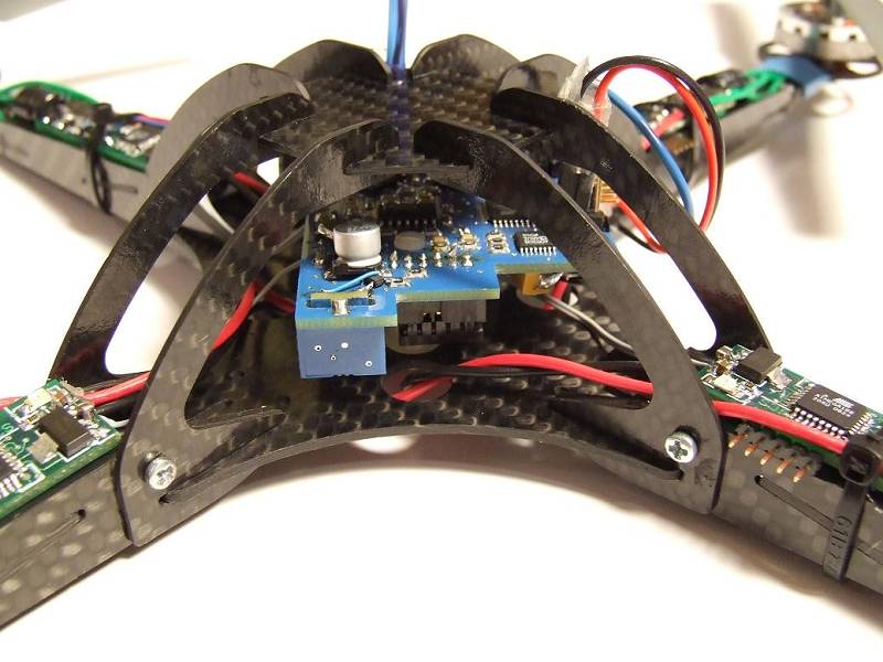

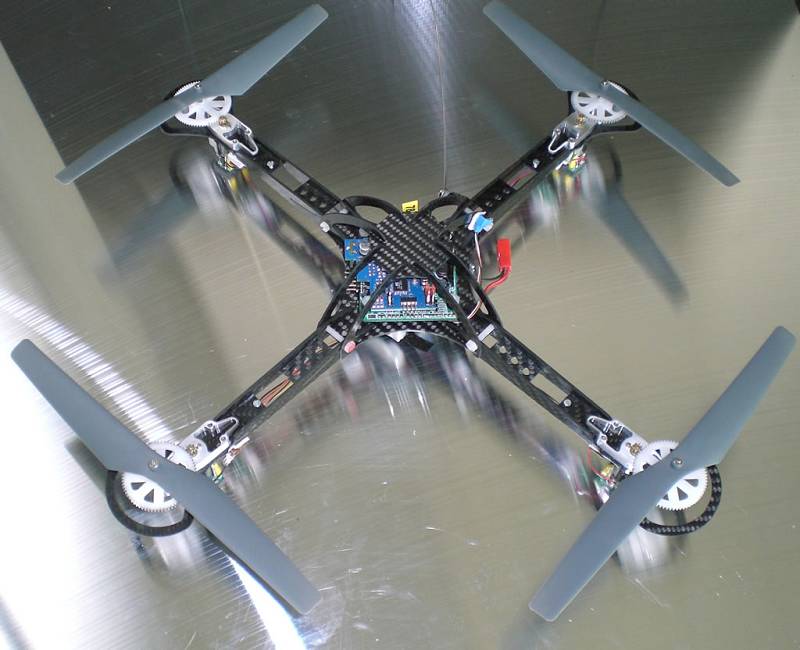

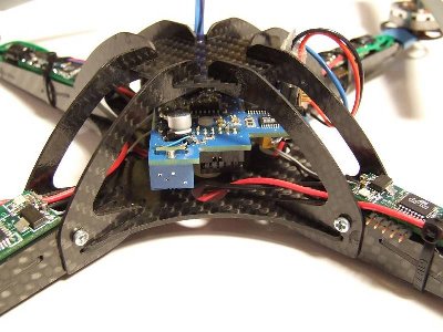

Lo de que el x-ufo es en parte incontrolable paso a la historia , pues con el nuevo modulo x-3d kreisel; Añadido a la electrónica que ya tiene es una autentica maquina de volar , con un control total . Creo que lo que propones esta bien pero le veo un futuro inmediato prometedor al sistema de 4 rotores y con giroscopio 3d

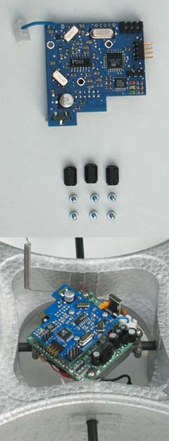

En realidad esta mejora para el x-ufo original el v1 y v2 de la marca Silverlit es una autentica primicia mundial sin disponibilidad de encontrarla en España , Esta a la venta desde hace solo unos días en Alemania a través de unos ingenieros que crearon tal invento. Se trata de un modernísimo sistema que combina 3 giroscopos piezoelécrico mediante un programa informático,pudiendo variar mediante un ordenador unos determinados parámetros de comportamiento. Con esto se puede conseguir que el x-ufo sea fiel a nuestras ordenes, erradicando el comportamiento errático que tiene de volcarse y lo que es mas importante teniendo un vuelo muy aceptable frente a vientos de exteriores cosa casi imposible con el sistema original ;Superior a cualquier microhelicoptero tamaño Eco piccolo o similar.

SERIA DE INTERÉS que se comentaran dudas e información del tema pues es increíble que nadie este interesado en el tema . Una modalidad nueva que esta empezando y que sera un boom nuevo; Sistema de vuelo a tener en cuenta como alternativa de vuelo tipo helicóptero pero con una facilidad de vuelo controlado muchísimos mas accesible que el comportamiento puro de un helicóptero.

Impresionante ya veo que no tengo que cambiar la electronica si no el mecanico por el digital,de todas formas es un poco caro y no me voy a arriesgar,pero si probare con el trimotor ya que me sobra un giro de un walkera que paso a la historia o con el original.
