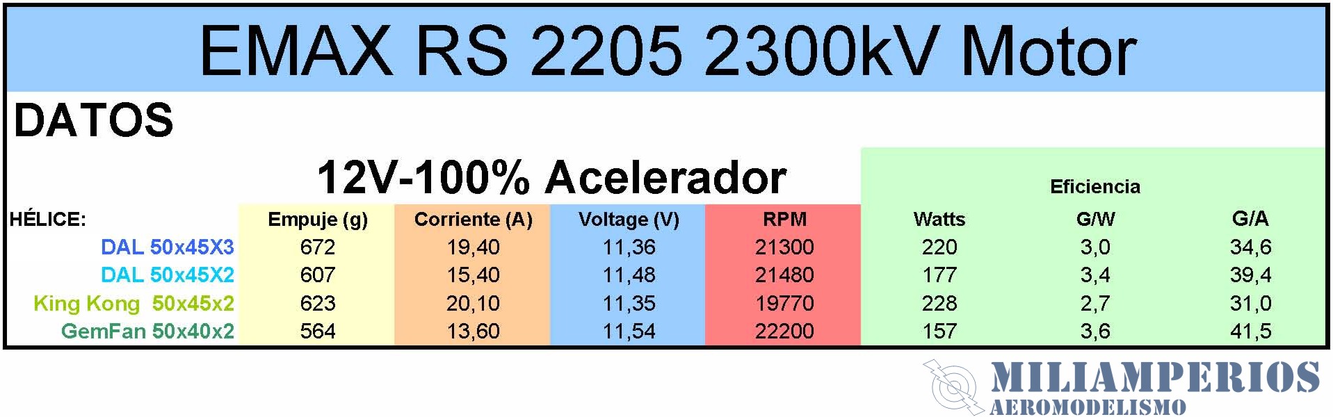

Estos son los datos obtenidos:

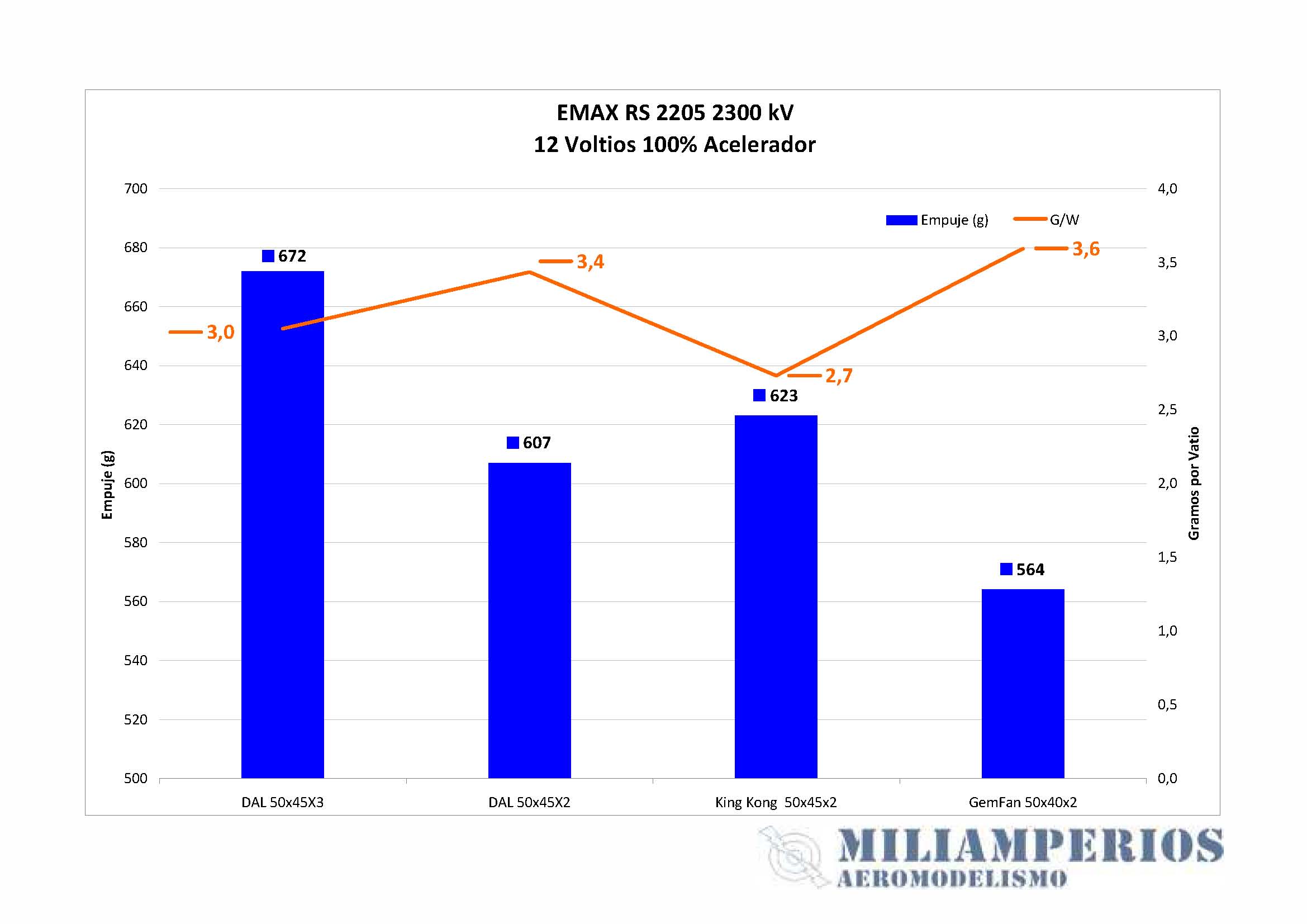

Esta es la gráfica comparativa de Empuje/Potencia en gramos/vatios.

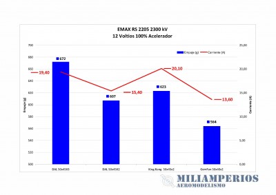

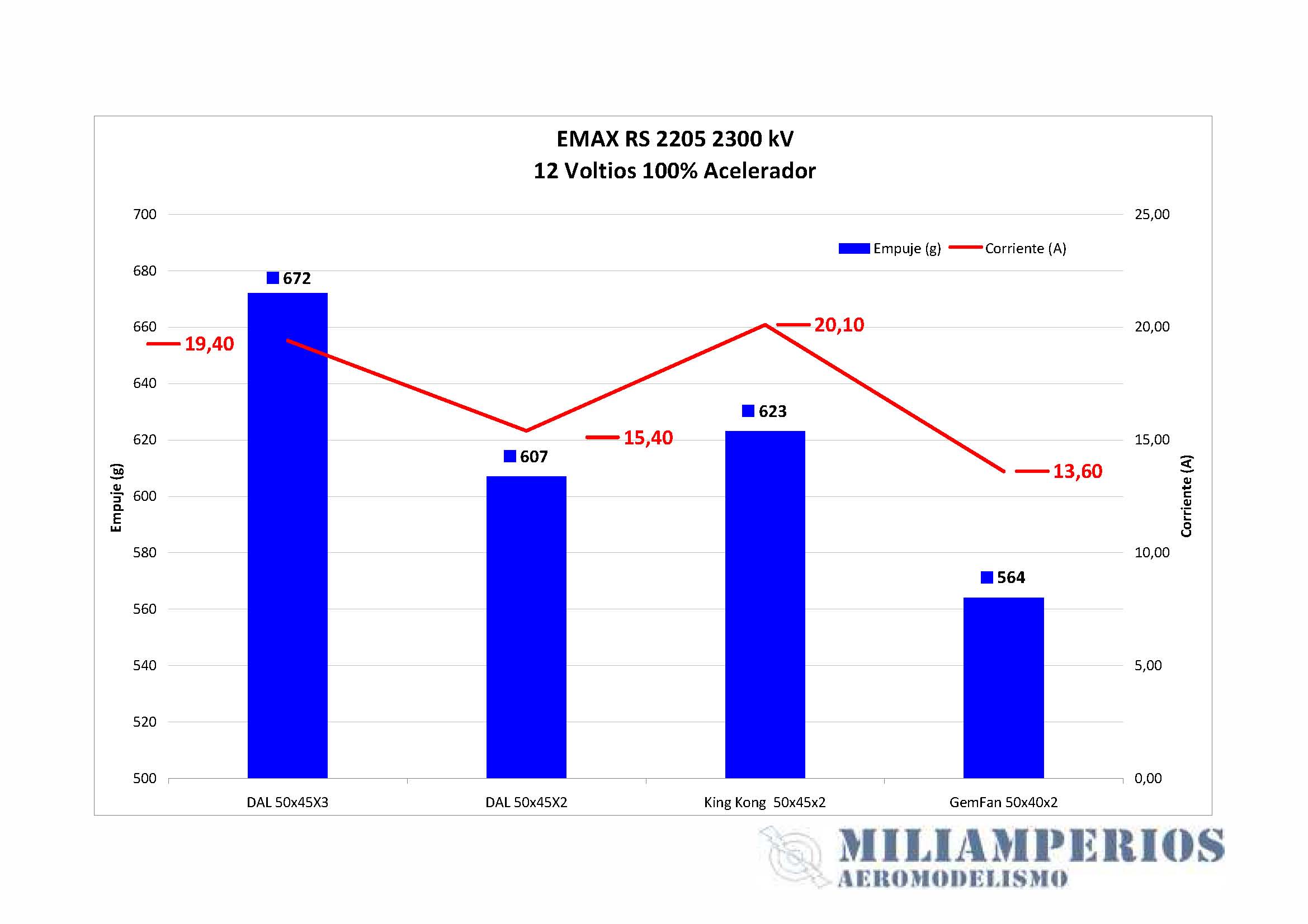

La gráfica comparativa de Empuje en función de la Corriente consumida.

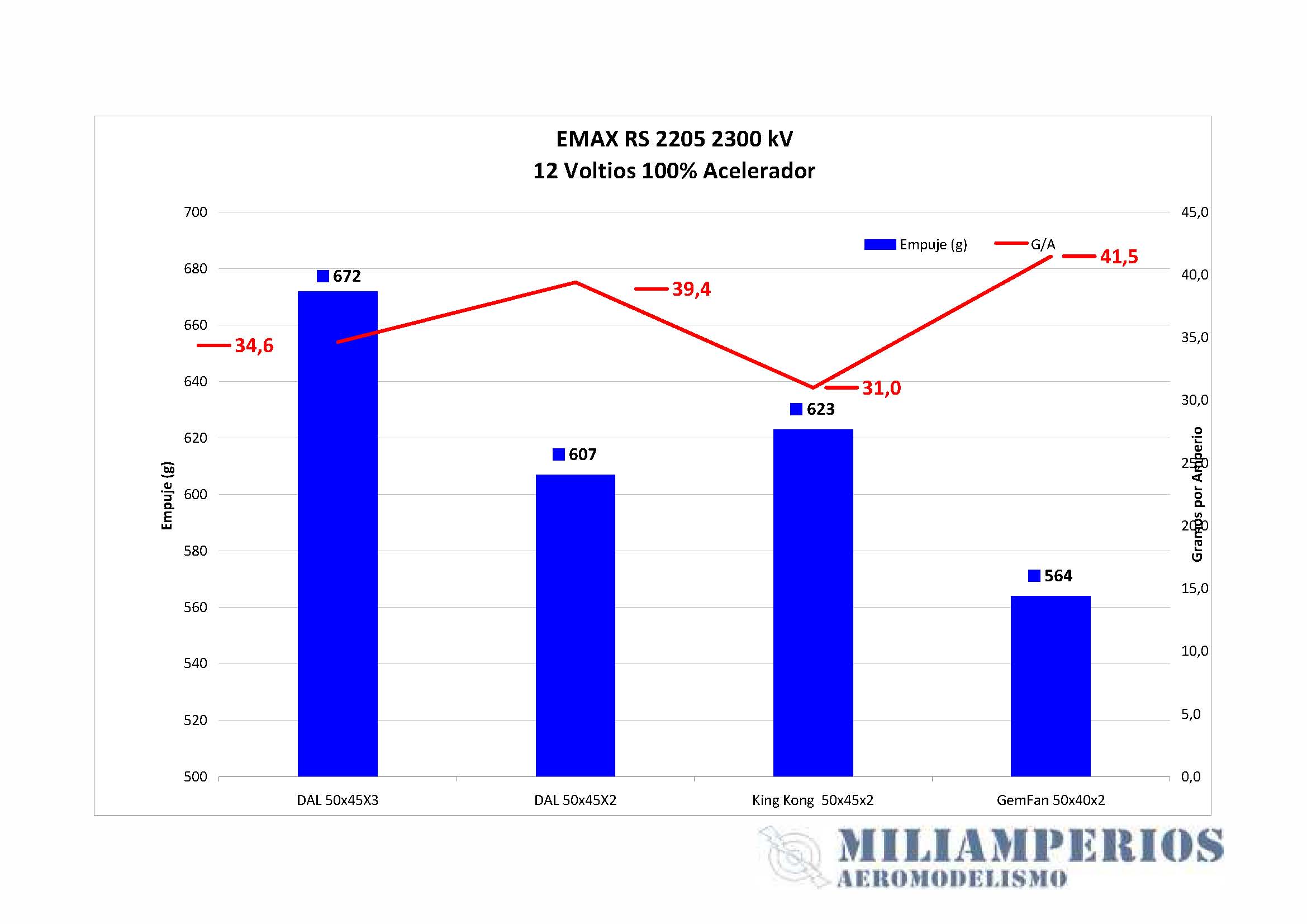

Y la gráfica comparativa de Empuje/Corriente en gramos/amperios.
