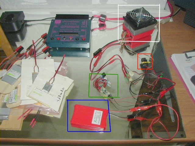

Bueno pues ayer le meti caña al circuito...
Aqui una foto de como hize las pruebas:
En recuadro rojo el circuito con la toma de temperatura
En verde el avisador de voltage de la Lipo en este caso externo pero ira interno...
En azul las Lipos
En blanco el aparato de pruebas conectado al ordenador.
Lo de alrededor el tipico desorden :lol:

Resultados de las pruebas:
Sin disipador de calor hasta 1 Amp continuo osea para unos 5 servos de los grandes de 3 kilos. suponiebndo que estan funcionando constantemente a toda fuerza
Con un disipador minusculo hasta 2A osea mas de 10 Servos de los grandes :shock:
Le ha metido caña hasta 4A y eso aguant alo que le hachen... la virgen.
Ahora las pruebas bestias:
Cortocircuito: sin problema, corta y san sa acabo en el instante en que el corto se quita vuelve a funcionar instantanamente. Se calienta un poquito pero nada excesivo...
Invertir la polaridad en la entrada, no pasa nada, no funciona y ya esta... :D
