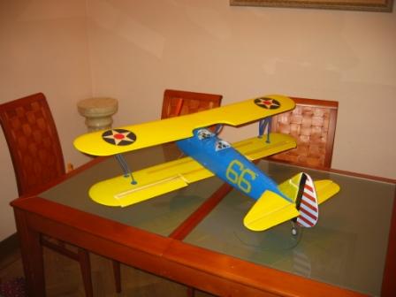

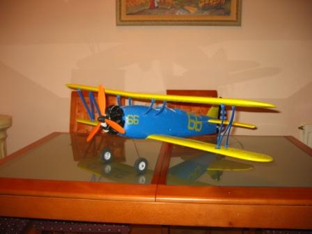

Hola a todos ya acabe el arreglo de la ultima piña del PT17 en su primer vuelo y esta wapisimo.
Le he cambiado el tren (ruedas de espuma en vez de los arillos que trae) y la helice (una tripala 9x7 en vez de la de 8x6 y 10x8 que trae)
El motor que llevaba, como se jodio la reductora y el soporte he cogido el del Spitfire de GWS que es el mismo.
Os pongo unas fotos por si no sobrevive, cargo pilas y el miercoles que libro lo welo, ya os contare.
