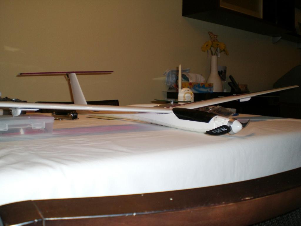

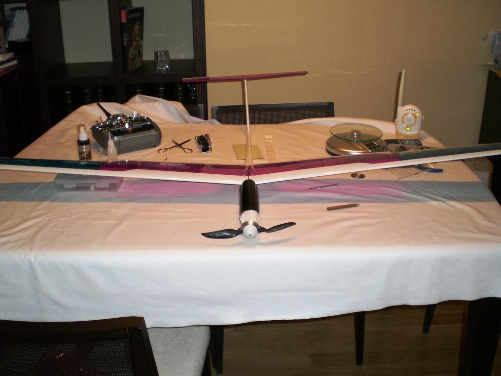

:cry: snif, snif, pobre velerito, tan nuevo y ya agujereado...
Aupa Javier,
lo cierto es que puse el CG a ojo. La posición de las baterías que aparece en la foto es la que llevo durante el vuelo. Son 10 elementos 2/3A, que supongo que pesan más que la lipo 3S que tu vas a poner.
Por jaware
#475944
roblej escribió::cry: snif, snif, pobre velerito, tan nuevo y ya agujereado...
Aupa Javier,
Ok. Pero mi cono de hélice (aluminio) seguro que contrarresta eso de sobra. :twisted:
Ya te diré que tal voy.
Saludos, Javier.
#476585
Hola a todos los que me habeis ayudado y en especial a Roberto y Javi, finalmente he terminado las tareas para conseguir montar todas las piezas y componentes. Realmente ha sido MUY instructivo de cara a próximos veleros. Muchísimas gracias!!! Sin vosotros no hubiera llegado hasta aqui....
Aun así estoy seguro que cuando Javi lo vea recomendará cambiar ciertas cosas. Para estrenarlo esperaré a que Javi me pueda echar una manita.
Deciros que en orden de vuelo está en 622gr.
Lipo 3S - 2200mAh - Brushless A20-26 - ESC 30A
Saludos, Javier.

#476782
Yo le realizaría el agujero indicado en el fuselaje para toma de aire, el que se ve en el lado izquierdo, el otro está ocupado por el paso de los cables.
De otra forma se va a calentar mucho el conjunto motor/variador/pila.

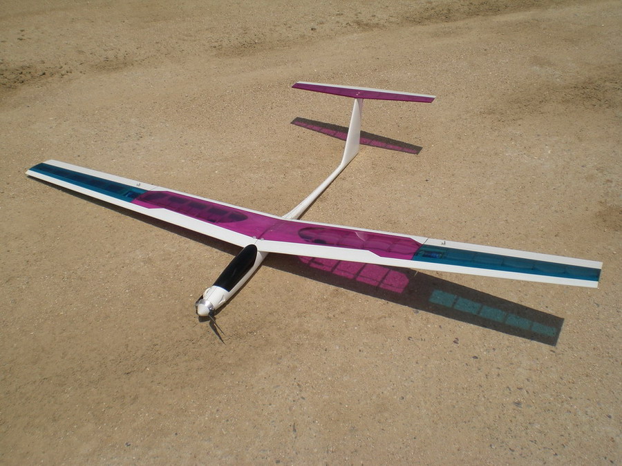

Me adelanto a los comentarios del feliz dueño, el estreno ha sido un éxito y tengo que reconocer que vuela muy bien el jodio. Porque tengo que comenzar en breve a pagar el chalet, que sino me regalaba uno para tenerlo siempre en el maletero que no ocupa na.
En fin, me alegro que haya salido todo tan bien y ahora a dísfrutarlo que te dará muchos ratos de gozo!

Muchas gracias. Lo cierto es que el Pterox se conserva en una pieza gracias a que JaviSorando hizo el estreno. NO TIENE NADA QUE VER CON EL EASY STAR.
El avión es precioso y vuela de lujo (silba al bajar y todo). Por otra parte Javi es un maestro y me ha dado los puntos clave a tener en cuenta con él. Por eso entrenaré con el Easy los temas que hemos hablado antes de continuar con él.
Saludos y luego pongo fotos.
