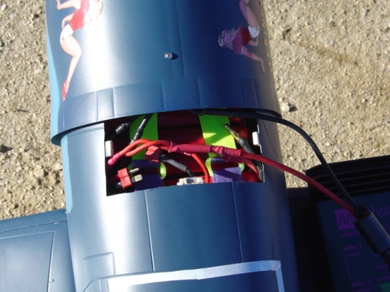

Por Gonzalo Linares
#164099
Yo nunca sueldo los packs para ponerlos ni en serie ni en paralelo, estamos limitando el posible uso en otros aviones.
Es tan sencillo como estas fotos
No se ve muy bien pero en mi corsair hay 4 packs conectados en serie y paralelo 6S2P unidos con conectores.
