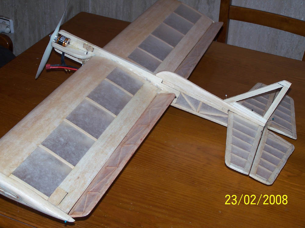

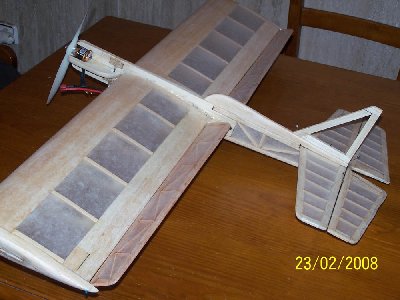

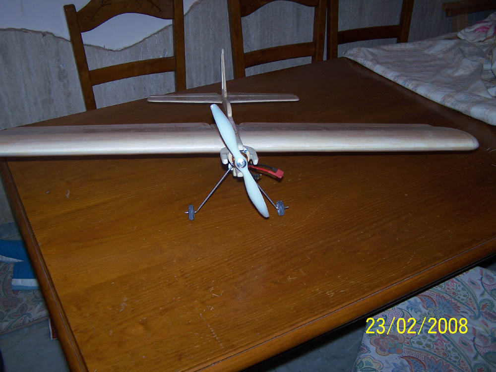

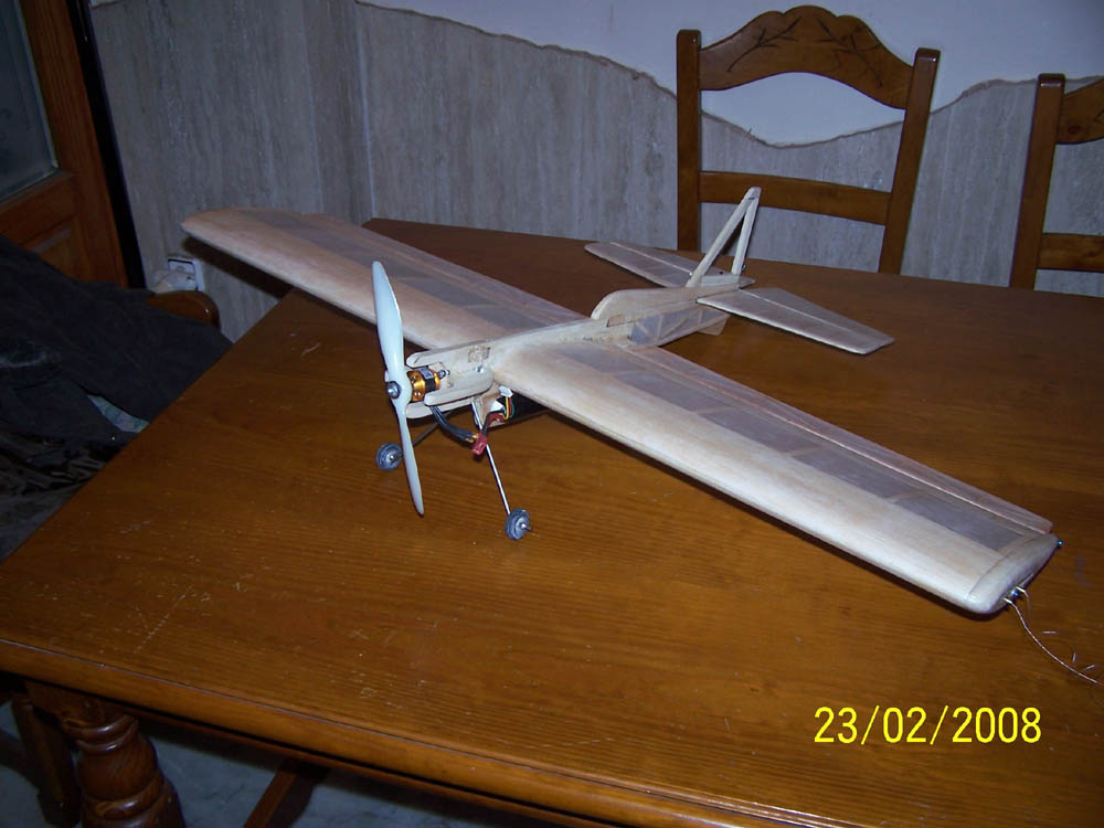

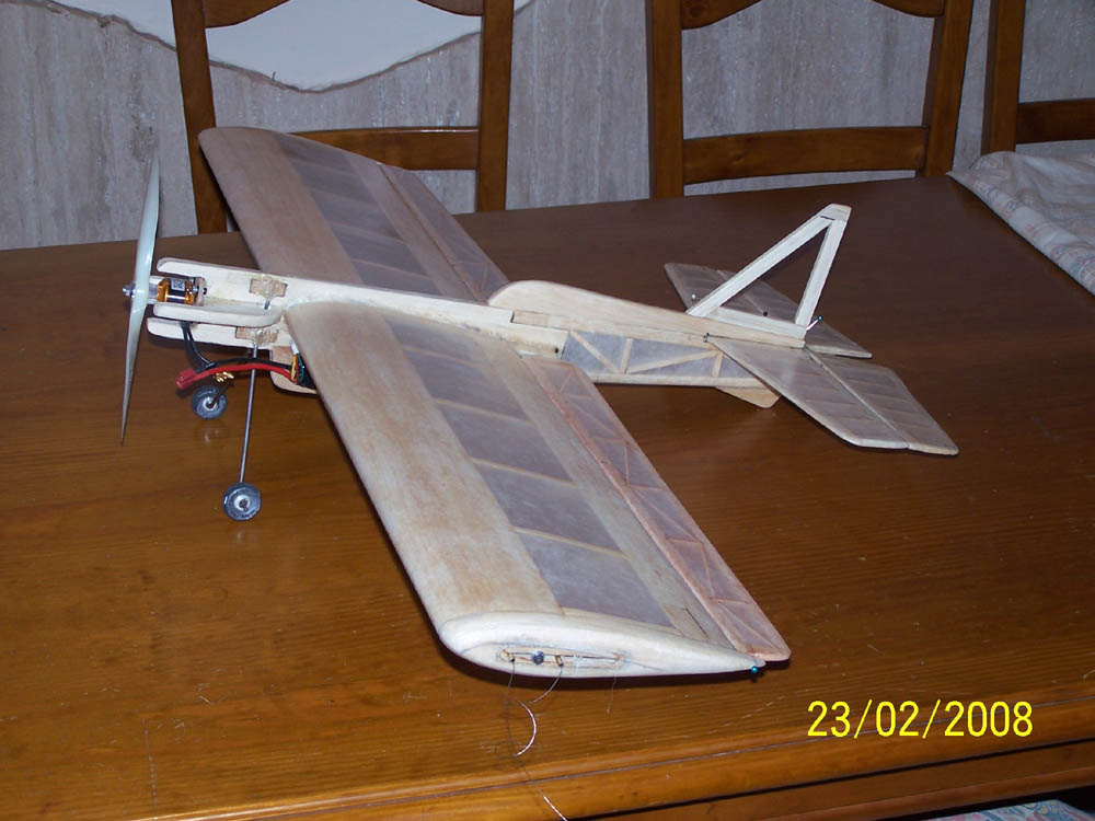

Lo dicho que me he pasado cuatro pueblos con el peso de este modelo.
que a falta de el empenaje de cola, tren de aterrizaje y entelar ... estoy en 613 gramos, supongo que terminado rondara los 700 o 750 gramos en orden de vuelo.
En parte el esceso de peso se da por la construccion super fuerte que porta el ala, ya estan preparados materiales para hacer un segundo modelo mucho mas ligero continuando las experiencias obtenidas de la construccion de este.
El conjunto motor, regulador, programador y bateria de 11,1v-2250mAp me supone el peso de un motor de 2,5cc osea 250 gramos aprox.
En esta ocasion las practicas las realizare con una elice de paso 9x6 y sobre un 70% de power.
La cuerda alar es fija, el ala es rectangular y es de 24 cm y una long de 102 cm lo que me da una superficie alar de 2448 cm2 que dividido por el peso me da un coeficiente de aprox 25 cuando lo ideal seria menos de 20.
He sacrificado toda estetica con el fin de hacerlo lo mas practico posible, osea que es feo de cujones casi casi tan feo como el que escibe...jejej.
Cuelgo unas foticos.
Ha y por fin el dope me funciona y muy muy bien. tensa de miedo y no he tenido de momento reviraduras...
Un cordial saludote Luis M. Pombo
El Jubilao :D :D :D 8) Cada vez me salen mas feos xd xd xd xd xd.

jubilao, seria mejor unas fotos del modelo completo ( no solo de parte del fuse ) para poder criticar a gusto :twisted: :twisted: :twisted:
¿ lo del ala demasiado reforzada lo dices por los largueros o por los churretones de cola en todas las costillas ? :twisted:
siendo para un electrico, podria haber pasado con largueros de balsa, creo.

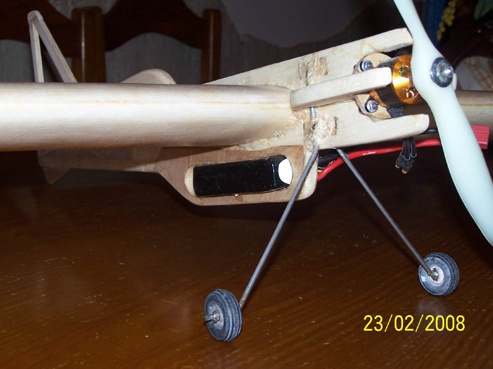

los carenados laterales del motor los pones por estetica o como bancada para el brushless, porque si son para bancada repartiria mejor los esfuerzos si llegara hasta el borde de ataque de la misma, porque ahi tienes sino un punto de concentracion de esfuerzos importante.
venga que no tades tanto como con el supercirano :roll:

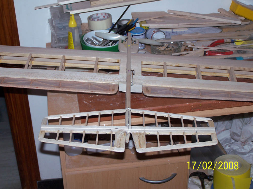

Osease que solo sales para putear un poco , pero solo un poco...
De primeras..pregunta?: un motor de 1200 rpv y 250 watiejos podra con 750 gramos de modelo....????' elice 9-6 o 10-4...!!!!! con bateria de 2250mAh a 11,1 v.

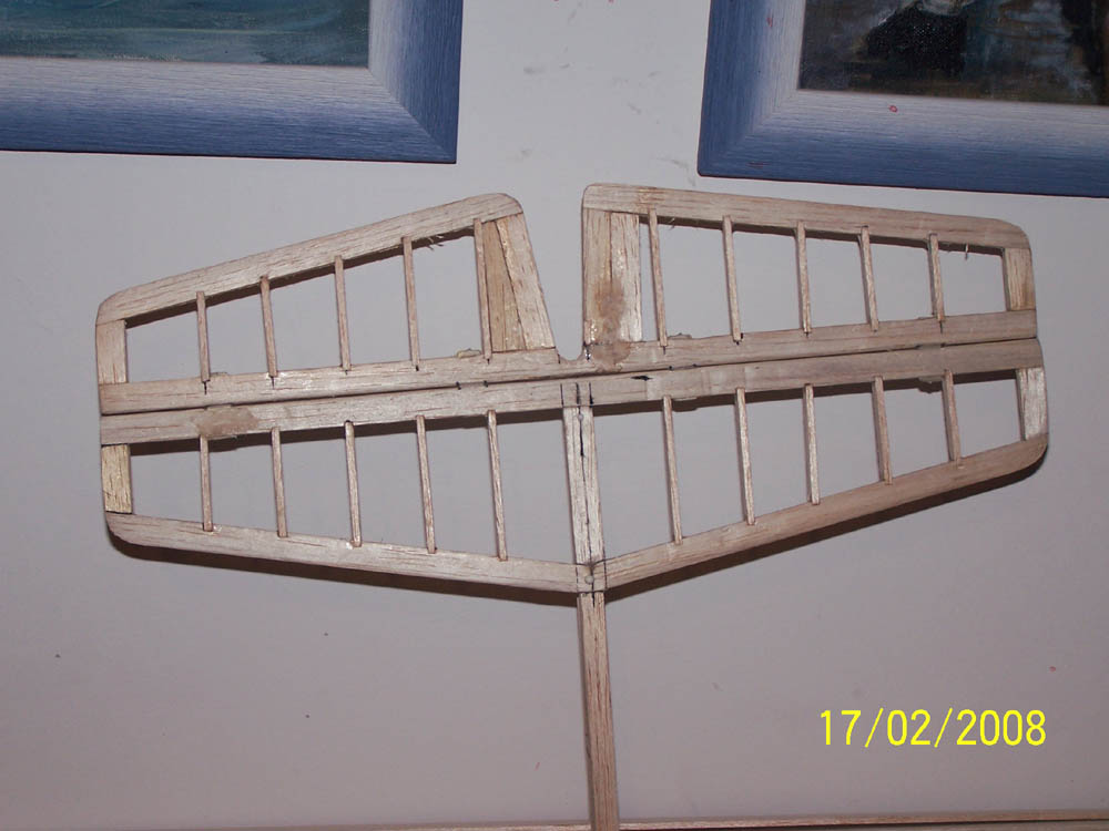

Cola como no sea de Burra vieja el modelo no tiene.... lo que ves es Ciano de marca Koski....ademas de araldit rapid ( Rojo y Blanco) el resto en pegamento UHU del aldi....y de este poco.
El problema es que no tenia listoncitos en pino... en la tienda los tenian en otra parte... y cuando no hay mas....Pino de 5x10 dos largeritos... borde de ataque Balsa durita de 10x10 y salida balsa durita de 5x5 y todo ello envuelto en balsa de 1,5 mm semi...
Total un pedazo ladrillo de ala que ni pa que pero a ver quien del monton de gente que querra probar la rompe ...jejeje que cabrona es la unica Neurona que me queda....jejeje.
Una vez comprobado todo en este modelito se ajustaran los pesos del siguiente y de listones de balsa nada pino de 5x5 y borde de ataque de balsa de 8x8 y todo sin enchapar nada a lo antiguo....casi los 500 gramos de los que 250 seran motory bateriasy control..
Bueno mas foticos... espero que quede de tu gusto tanto la bancada como los refuerzos de esta que me seran de soprte para colocar la carena correspondiente de Plastico...cundo encuentre botella adecuada..jej..
He terminado de fijar las dos patitas del tren, pegar las partes y entelar... el peso esta en 657 gramos... faltan las ruedas y el timon de cola... espero que no se pase de 750..gramos
Ya sacare unas foticos mas y las posteare...
Un cordial saludote...Luis M. Pombo.
El Jubilao :D :D :D 8) Volara... ono volara....volareeeeee ho ho ho hoooo.

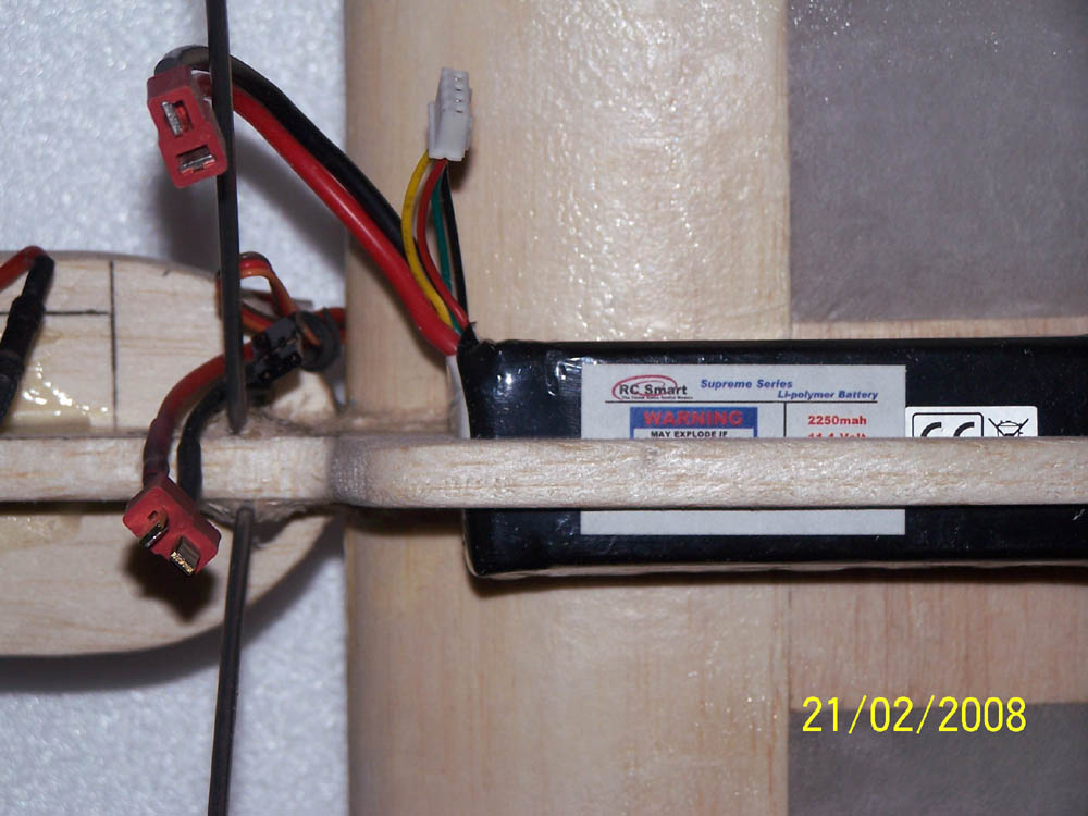

Tanto tocarme la moral que al final me he liao la manta y una vez bien seco el dope he querido hacer la prueba de el Chiquitinssss que montara el Huy huy huy Guebonnnnnnnnnn.
Juder lo que menea la cosita...primero montar todo correcto, despues de enchufar la batery musicota marciana...y na de na... mas datos datos ...Haaaa pa que arranque tiene que estar pulsao el arranque -paro un minimo de 0,7 seg.
Repetimos la opereision..... y na, juder que esta en retardo son 15 segundos y de repente la P. 23 x13 a desaparecio y un bramar que ni pa que y tira de narices.....
Pues ala a ver lo que esto es capaz de menear ,el fabricante me indica como elices maximas una 11x6.... a ver que pasa si le endiño una 10x6 de las que tengo para los .40 y .45 glow...????.
Repito la operacion y pulso el boton con mas miedo que verguenza xd xd xd que flipada como arrastra el Put... Chiquitinsssss solo son 13.300 del ala y con una 10x6 alucinante, quien dijo silencio es un bramar seco y suave pero que mete miedo al dedo....
De momento la parte electrica tira de maravilla... es solo el 250W.... que sera el 420w..... uf y el 750... ni el Stalker de Chufo xd xd xd que miedo me esta entrando....voy a tener que pedirle a la carnicera los guantes de malla de acero..jajaj
Haaa el regulador de 30 amp marca Mistery ni se inmuta y la bateria bien con la elice 23x13... lo mismo el regulador con la 10x6 pero la bateria se ponia caldosilla..
Miraremos como estan reguladas la power y el tiempo de los potenciometros..etc etc etc, ademas las elices son lasc de motores glow que son mucho mas pesadas y con mas inercia.
Tengo que pillar especificas de Fun flay electricas..
Bueno el tema continuara......que estoy a la espera de noticias de Bilbo del departamento tecnico de tubos de pit...orreo...jajaja.

jubilao, sin acritud, como diria uno por ahi.... aprovechando las fiestas que se avecinan :twisted:
yo reforzaria un poco ( si quieres solo con un cachito de tela de nylon y epoxi ) los huevillos al pajarito , que tienes la veta de la balsa en sentido horizontal y la bateria pesara lo suyo, ahora bien , admitamos una 'toma' de tierra' un poco 'huy huy huy ' y lo mas seguro es que se le caigan los susodichos al suelo :twisted: :twisted: :twisted:
(como has agarrao el tren a las piezas de madera ¿? ) :twisted: :twisted: :twisted:

Pues eso que esto es lo que voy adelantando de nuevo, correccion y refuerzo de la zona porta lipos, con contrachapado de 1 mm de abedul Chachi, fijacion de la cabinita y entelado de el fuselaje .
Estoy como veis a falta de terminar el empenaje de cola... esta pesado completo 703 gramos.
Izquierdo amplia las fotos y podras apreciar mejor el acabado de el dope.
Chufo ... dos cosillas , me preguntabas si tenia alerones....Tu que crees ????.

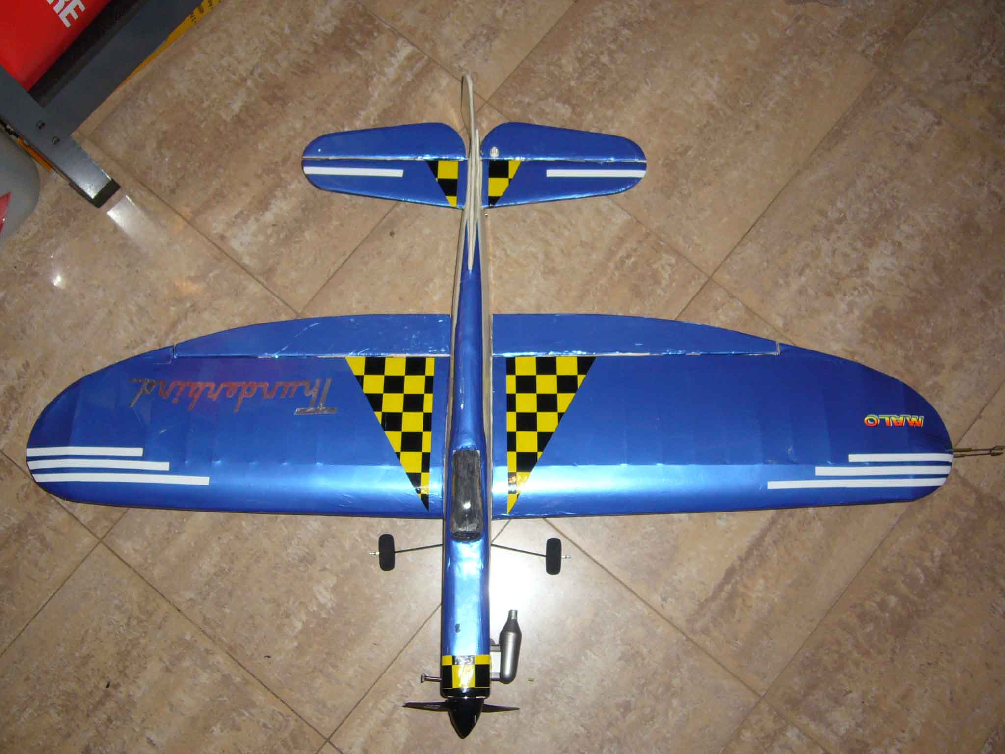

Y te posteo una foto de ese modelo proximo a construir pero ....Electrico.
Eso Eso Eso es todo amigos... Luis M. Pombo.
El Jubilao :D :D :D 8) Buenos vuelos pocas astillas
