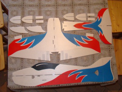

Os presento mi nuevo proyecto para indoor, a ver que os parece, un saludete...

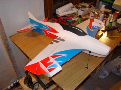

Esto va tomando forma...Un saludete

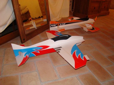

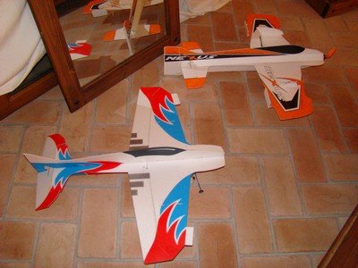

Por Herme
#640837
Aquí teneis unas fotos de mi nexus junto mi nuevo pulse

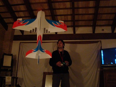

Por Herme
#645404
Fotos del estreno.
