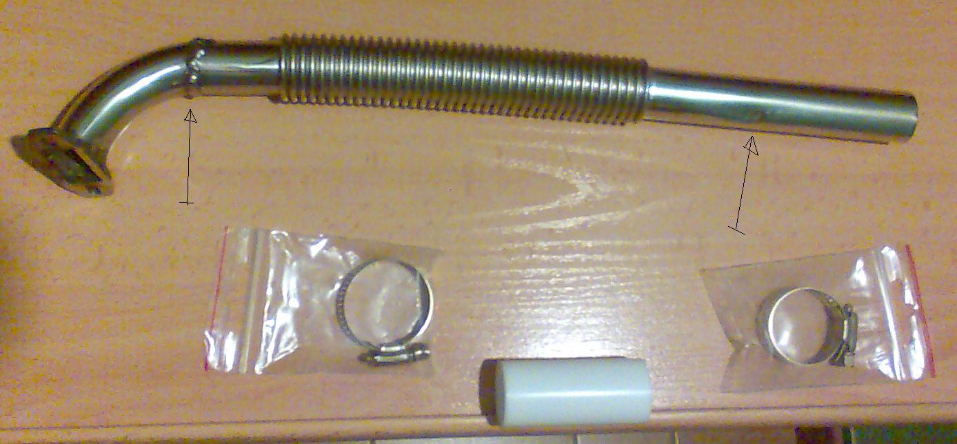

Manolo y Cia, que sabeis tanto de metales, disculpar que me aparte un poco del tema, a ver si me dais, a simple vista, una opinión de este tubo fléxible para silencioso.
Además, donde indica la flechita, hay como un bollito de nada. Pero vamos lo que te paso a tí manolo, no lo voy a devolver por eso XD.
Como lo veis, y la soldadura :?:

Mientras no tenga fugas ese tubo no creo que influya como para notarse :mrgreen:

No no hay fugas por ningún sitito, y es que viendo ahora su longitud, por algun lado lo tendré que cortar, es demasiado largo. Y muy muy cerca de las "arruguitas".
Si, un acro, un MXS de 1,9m., entre que tengo el escape mal, y que me regalaron el silencioso, no me queda otra, hay que aprovecharlo, y así vemos que tal responde.
Tengo hilo abierto en otra sección, pero bueno comentarlo con vosotros tb.
Y esa soldadura tán "a pegotes" :?:

Parece que el que lo soldó no tenia muchas ganas de hacer un hilito decente o le metió electrodo :mrgreen:
Pero vamos que eso lo único que influye es la estética

Ok perfecto, le metió bien metío entonces. :lol: :lol: :lol:
La estética en mi caso es lo de menos, yo lo que quiero es volar bien volao. 8)
A ver que tal me resulta.........
