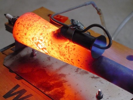

he estado construyendo un pulso pero este no funciona no se si la mala soldadurta que e hecho afecta en su funcionamiento.
cuando lo intento encender y le quito la entrada de aire no se logra mantener por si solo.

Si pierde presión por supuesto que no funciona,y las medidas tienen que ser perfectas si no tampoco.
Despues es el ajuste de combustible,tendras que arrancarlo varias veces para ajustarlo.
