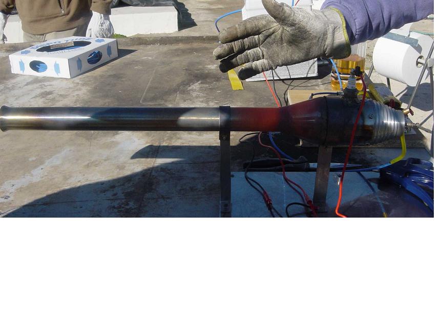

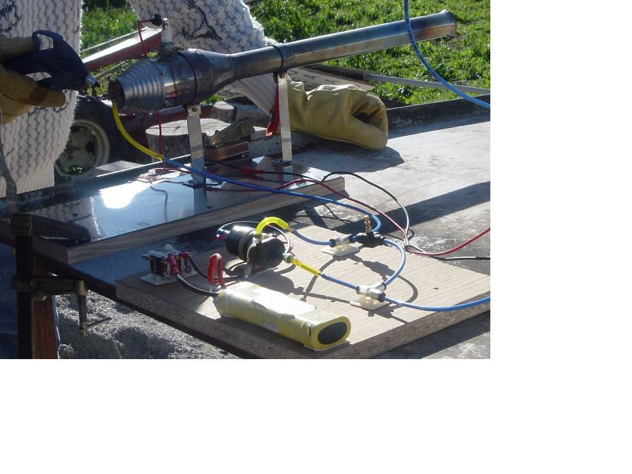

Hola,Yo fabrique uno hace un par de años mezclando algunos conceptos y construyendo las piezas de una forma un poco personal y va de maravilla, arranca en dos segundos no se para en ninguna posicion y funciona perfectamente con aspiracion y con bomba de combustible tipo turbina.Empuja dos kilos y medio y esta fabricado en aluminio e Inox de 0.5, una joya.
Por PHAMTHON
#150124
Se me ha olvidado deciros que mi pulso es una mezcla entre el dynajet y el sistema de construccion del graupner, un poco de inventiva, y una junta estanca entre la cabeza y la camara que ya la quisiera la nasa, sal, pimienta, y exito absoluto, guapo guapo...

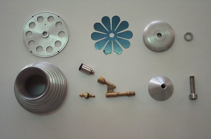

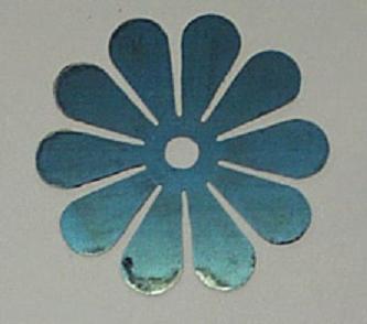

Parece que ahora si, a ver que os parecen estas fotos de mi maquina...
Por PHAMTHON
#151571
La margarita esta hecha por corte electrolitico supercasero, y la junta que hace que la union entre la cabeza de aluminio y la camara de inox sea absolutamente estanca es de...PAPEL DE ALUMINIO DE BOCATA CALAMARES, nunca ha fallado, incluso la llevo en la union entre la ngv y la carcasa de mi kj66, es perfecta, ya sabes material aeroespacial.JA JA...
