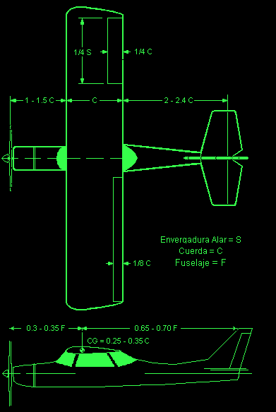

Hola, alguien me podria indicar el punto dentro de gravedad donde debe estar en un avion para que si falla el motor, éste pueda descender planeando lo maximo posible?¿
Y en unas alas, cual debe ser la proporcion del tamaño de los alerones?¿
Muchas gracias.

Hola aladim, esto no es la panacea de la aeronaútica pero algo te puede orientar para los aeromodelos de sport,
