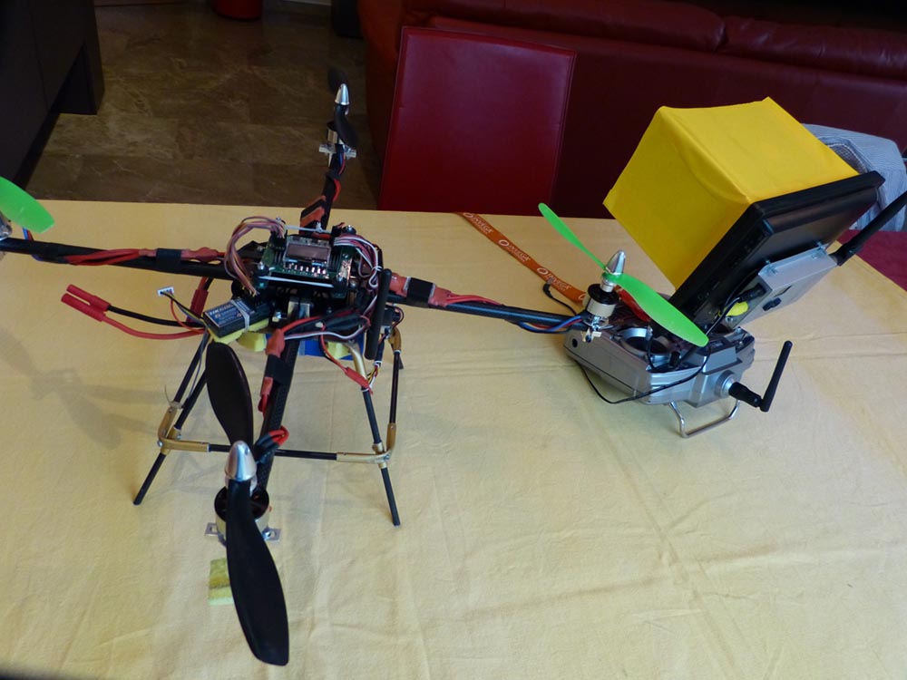

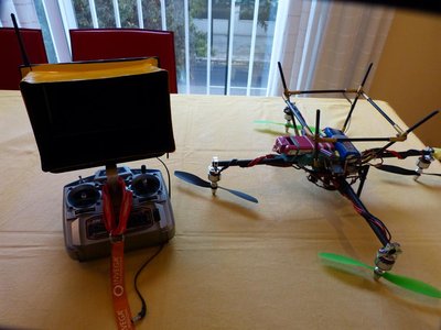

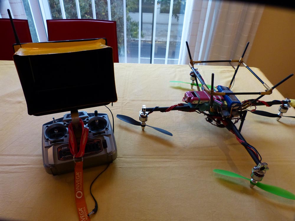

Primer vuelo usando este sistema de pantalla TFT en el mando , no es FPV pero solo falta añadir informacion en el video de los parametros del vuelo para que lo sea.
Se ve razonablemente bien y uso la señal de la propia camara de video, ahorrando asi peso y energia.
He usado el transmisor receptor de video que ya tenia para el globo y que tiene un alcance de 1 km mas o menos, el receptor esta adaptado al monitor tft ( de los reproductores de DVD de coche > 70 euros) y todo ello unido al mando de donde se alimenta a 12v.
[youtube]http://www.youtube.com/watch?v=gGu6PP3lDew[/youtube]
Es muy practico si quieres enfocar bien una escena, ya que lo que ves es exactamente el mismo encuadre que se graba en la camara pero en HD 1080p, (lo que ves es en la pantalla es de baja calidad de la transmision del video)

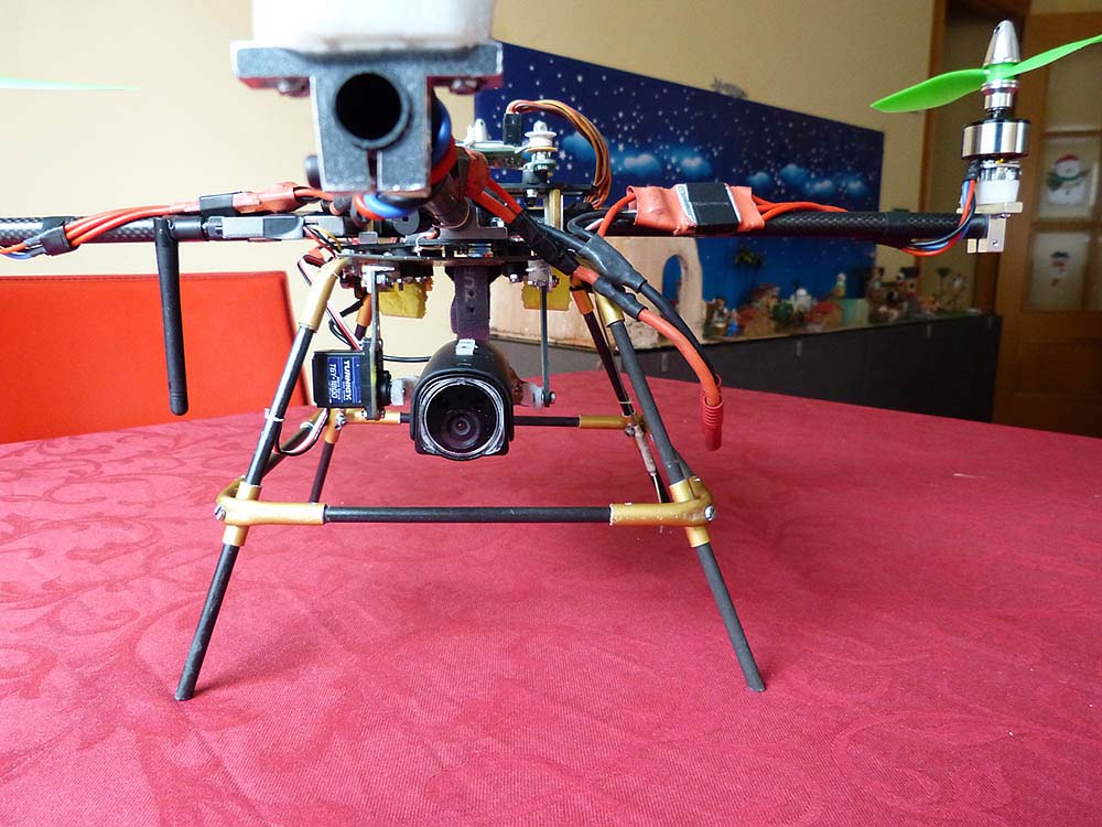

He actualizado a la version 1.5 y comprobado el funcionamiento del estabilizador de camara que funciona aparentemente bien, ahora habria que desarrollar un diseño sencillo y ligero con un par de servos para controlar la camara, tengo ya hecho uno pero necesito un par de servos digitales pequeños para que muevan la camara.
El problema seran seguramente las vibraciones dado que el montaje es mecanico y los servos imagino que vibraran algo tambien, el peso sera otro problema a tener en cuenta.

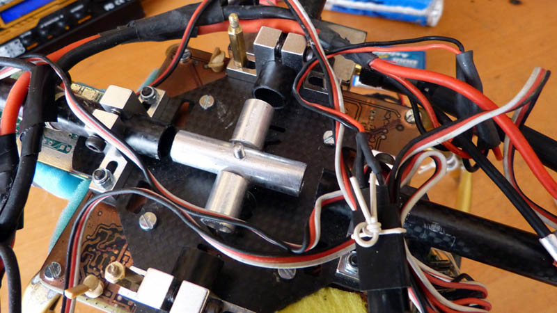

Modificaciones al chasis de Talon
Una forma creo de mejorar este estupendo chasis. Hacer una cruceta de aluminio muy ligera de 10 mm de grosor hueca cortando dos cilindros y unirla a la placa inferior de fibra de carbono, permite usar los brazos cortos de igual tamaño mas fáciles de sustituir en caso de rotura y le da mas rigidez al chasis, poner algo de pegamento al unir para hacerlo aun mas robusto.
Aquí tenéis como se hace y un vuelo de prueba donde sube realmente alto

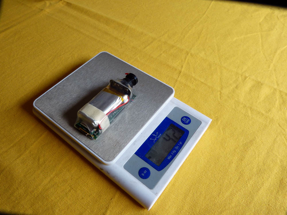

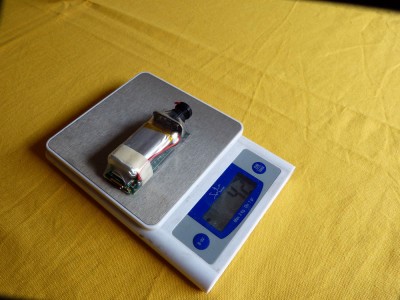

Mi primer vuelo usando la Hobby King HD Wing Camera II una camara muy ligera que creo que es la misma que la RD 32 II que ya hice algun video .
El video hace aguas por algun motivo que debo averiguar , pero es muy ligera (43 gramos) y la calidad es optima.

Grajo escribió:Gracias a este post y a todos vosotros ya tengo mi bicho volando y a falta solo de montarle la cam. No soy muy de hablar y si mucho de leer, pero no podía dejar de agradecemos toda la información que a hecho posible que lo tenga. Os dejo un video de las primeras pruebas. Un saludo
Pues no va nada mal no.
Aqui os muestro mi primer intento para usar el esatbilizador de camara de dos ejes que nos ha regalado la KK2 en su ultima versión (y pensar que casi me cambio a otra placa..)
[youtube]http://www.youtube.com/watch?v=-pFJXz2B0mM[/youtube]
Para evitar vibraciones no deseadas en la grabación de video, he desarrollado varios sistemas que en conjunto creo han dado sus frutos.
1) Aislando las vibraciones de los motores usando pastillas de HPDE un plástico que se come buena parte de las vibraciones antes de pasarlos a la estructura de fibra de carbono principal.
2) Aislando la sub estructura de fibra de vidrio donde esta el tren de aterrizaje de la estructura de motores usando arandelas de goma y aislando incluso los tornillo con cilindros de goma perforada para que no pasasen vibraciones a dicho subconjunto.
3) Aislando el propio soporte de la cámara con los dos micro servos digitales usando también arandelas de gomas con revestimiento para los tornillo de fijación, para que no pasasen vibraciones a la cámara de video.
Este es su primer vuelo, hay algunas sacudidas debidas al la fijación de la cámara sobre el servo digital de giro rol, ya he pensado como solcuionarlo, ampliando el brazo hacia delante de la cámara y colocando una simple goma que ayude a soportar la cámara y sin embargo permita el giro en ese eje.
El conjunto es muy ligero y parece funcionar bien, pronto haré un vuelo en exterior a ver como va.
vista frontal
#1187146
pedro manuel escribió:el soporte de la camara es echo por ti ?
Pues si, es muy sencillo usa poco de placa de fibra de vidrio para un servo y el otro soporte es una pata de fibra de carbono del propio chasis del talon.
Mi primer vuelo en el exterior, tengo todavia problemas de vibraciones pero la estabilizacion de camara creo que funciona bien.
[youtube]http://www.youtube.com/watch?v=mDr-icKCs54[/youtube]
Voy a poner unas juntas de de gomas que creo lo van a solucionar (espero)
