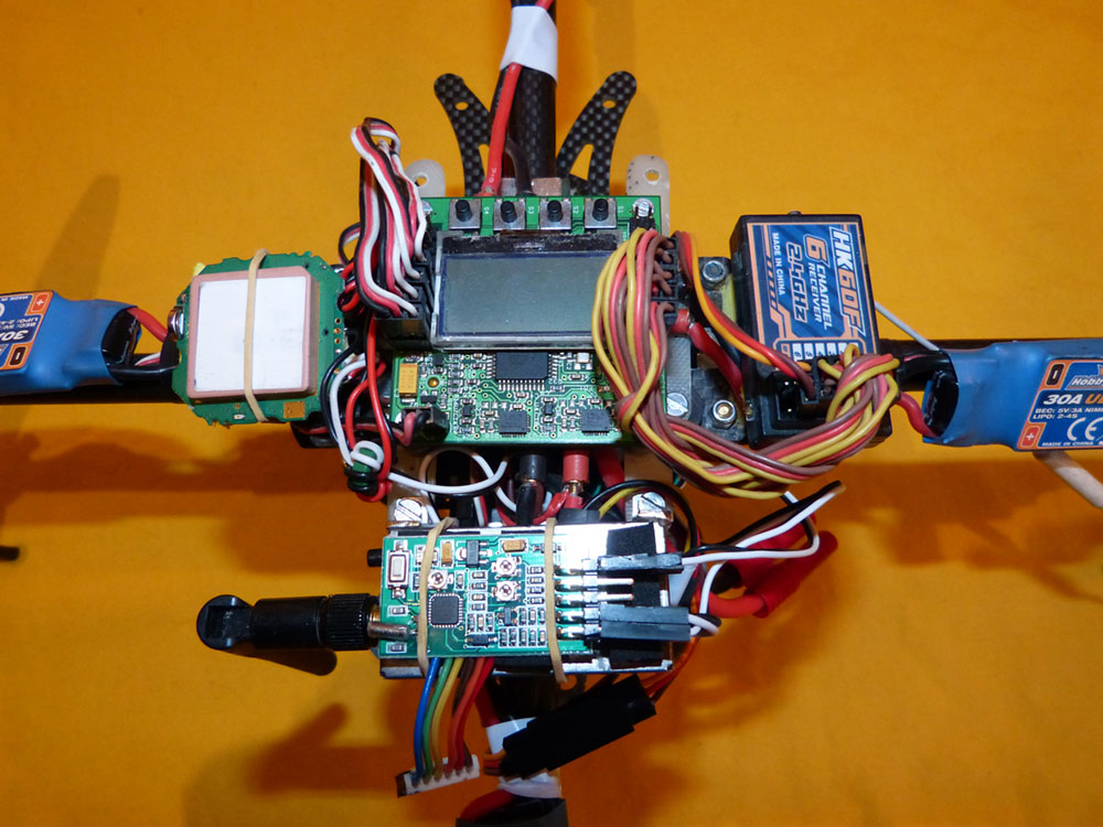

Efectivamente monta un receptor GPS pero sirve para indicarte la distancia desde que lo inicias, la altura y posicion, incluso con el reflasheo que se hace con cl-osd aparece la famosa flecha de vuelta a casa tan importante cuando pierdes toda referencia, pero NO ES UN SISTEMA AUTOMATICO DE VUELTA A CASA, esto es importante es una gran ayuda pero no es automatico, la navegacion depende de ti.
Hay que tener en cuenta que cuesta 22$ con receptor de GPS incluido, por ese precio creo que es mas que suficiente.
Este pequeño video muestra como flashear el Mini OSD System con GPS II de Hobby King. Es un OSD muy economico pero los datos que trae en pantalla en origen son insuficientes, con este nuevo firmware (cl-osd de Truglodite) se mejora la informacion en pantalla y se incluye la flecha de vuelta a casa, el proceso es sencillo y el resultado merece la pena.
[youtube]http://www.youtube.com/watch?v=qrq4WMq2vOM[/youtube]
Instrucciones y links:
Producto:
http://www.hobbyking.com/hobbyking/stor ... odule.html
RC thread: CL-OSD a open source osd software for E-OSD and G-OSD
http://www.rcgroups.com/forums/showthread.php?t=1490446
Basado en el chip Atmega88PA
Hardware
Necesitas un AVR programmer, usamos el USBASP que usamos para programar la KK, KK2 y los ESC de HK.
Soldar un conector a la placa del OSD segun los pines que muestra del video.
Software
Codigo cl-osd
Use la version OSD pal de Truglodite-
http://www.rcgroups.com/forums/showthre ... st23682500
Usar eXtremburner AVR.http://extremeelectronics.co.in/avr-tut ... ogrammers/ para flashear la placa osd de HK
Conectar el USBASP al G-OSD y asegurarnos que el sistema lo reconozca
Seleccionar el chip Atmega88 en el menu chip.
Seleccionar open: eeprom file y en la ventana seleccionar tipo eeprom files, *.eep
Seleccionar el archivo correspondiente: cl-osd.epp
Comprobar en la pestaña EEPROM que los valores estan cargados.
Seleccionar open flash file y en la ventana seleccionar tipo Standard intel hex files, *.hex
Seleccionar el archivo correspondiente: cl-osd.hex
Comprobar en la pestaña Flash que los valores estan cargados.
Pulsar el boton write all
Como el chip Atmega88PA es distinto del Atmega88 nos indica que no reconoce el chip.
Pulsamos continuar ( funciona igual) y comenzara el proceso de borrado y grabacion, una vez terminado sin errores habremos flasheado con el nuevo firmware nuestro g-osd.
Solo queda comprobar su funcionamiento, es necesario una señal de video para que se active
Errores comunes:
Se pierde parte de los numeros en pantalla, usar la version pal
Se ven bloques en lugar de numeros, la eeprom no se ha grabado correctamente, las fuentes de los numeros se graban en la eeprom.
Cuidado una vez que se haya flasheado no se puede volver al firmware original, dado que la placa no permite leer el contenido original de la flash.
Espero ver pronto algun video vuestro haciendo FPV con esta placa, saludos a todos.

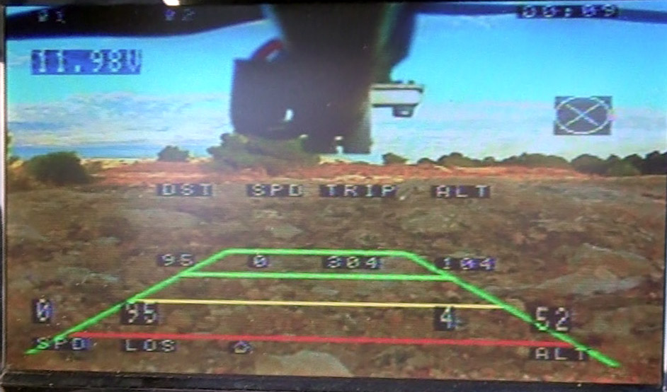

Buena pregunta, estoy aun verde con el OSD y como tengo mal la camara de vision trasera de coche que compre (13$) ya que me saca las imagenes con efecto espejo , solo he hecho una sesion de vuelos con todo instalado. Curiosamente tardo en una ocasion 20 segundos en coger 4 satelites el GPS y otra casi 1 minuto, por lo que he leido es un GPS de saldo y por eso es tan economico, creo que es de 5 hz pero no lo puedo afirmar .
Una vez que coje posicion correcta, pulsas un pequeño pulsador blanco en la placa y fijas tu posicion de home (casa), la altura la calcula sobre el nivel del mar , asi que ojo fijarse en los metros que pone al iniciar el vuelo para restarlos a los que te marque en pantalla mientras vuelas, porque sino el aporrizaje esta asegurado. No pude volar bien en FPV porque veia todo en efecto espejo. Vuela casi 6 minutos con todo el equipo fpv con una lipo de 2200 35c de 3s. Lo mejor es que una vez calibras el voltaje , yo lo hice haciendolo coincidir con el valor que marcaba la placa KK2, puedes comprobar como estas de voltios mientras vuelas (en dos baterias si tienes la suerte de volar con dos), solo por eso el OSD ya merece la pena
Pero el quad se le nota pesado y con consumo alto, al tomar los 5 voltios del GPS de un esc en situaciones limites hacia un extraño, no me siento confortable por ahora volando.
Veremos mas adelante.

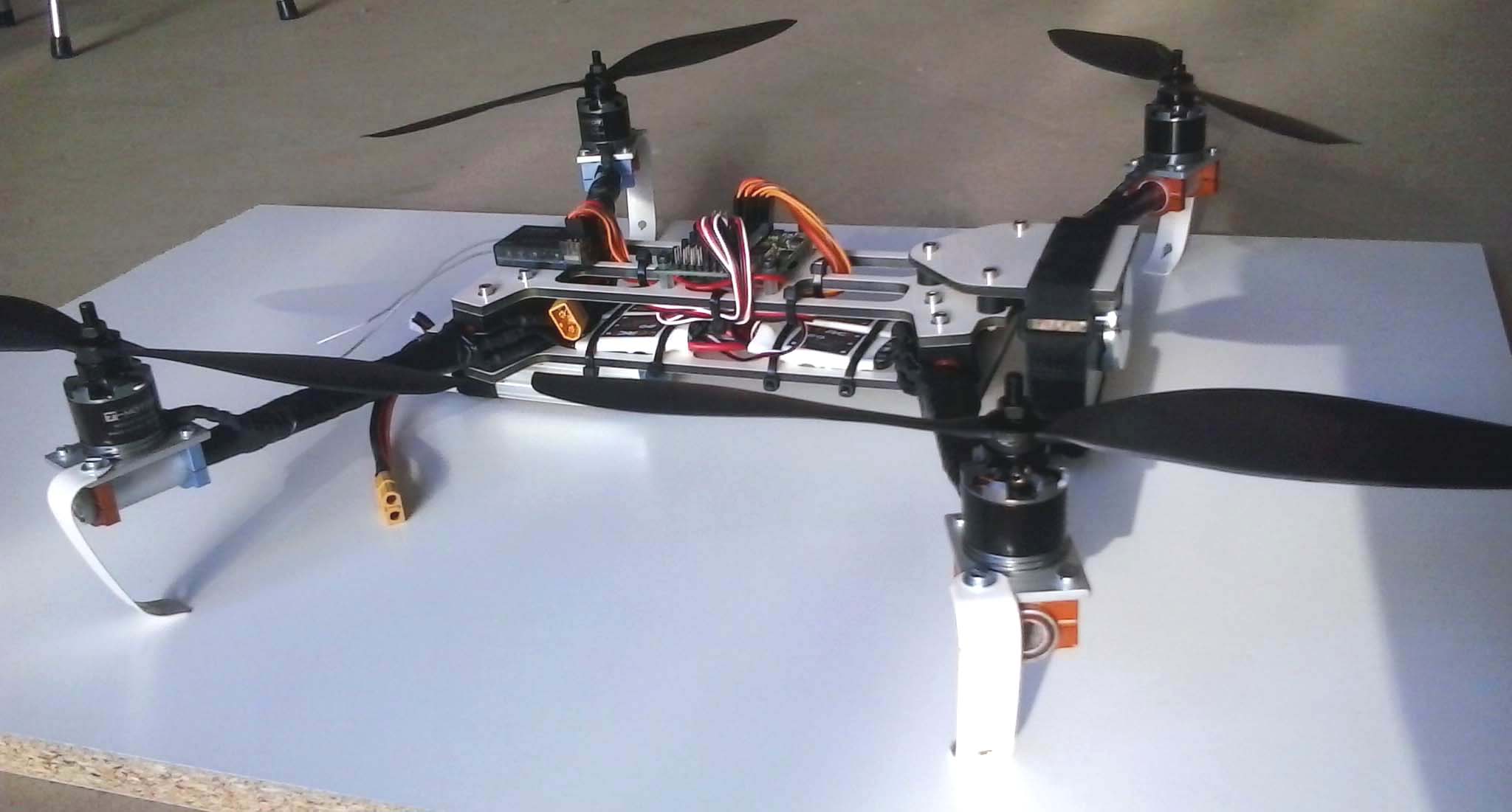

Solo he hecho un vuelo mixto FPV visual con el quad y no es facil, parece que el poder moverte en cualquier sentido es una ventaja pero no lo es, los aviones vuelan rapido hacia delante lo cual hace facil de predecir su movimiento para el que lo maneja, el quad puede parecer que apenas se mueve pero se puede estar desplazando incluso hacia atras sin que apenas se note en el horizonte, de ahi la importancia del GPS y el OSD en el FPV con un quad, solo la simple visual puede no darte una referencia correcta de lo que esta pasando, el voltaje de la bateria sino tienes audio es basico para volver a casa a tiempo, al no poder oir el sonido de advertencia.

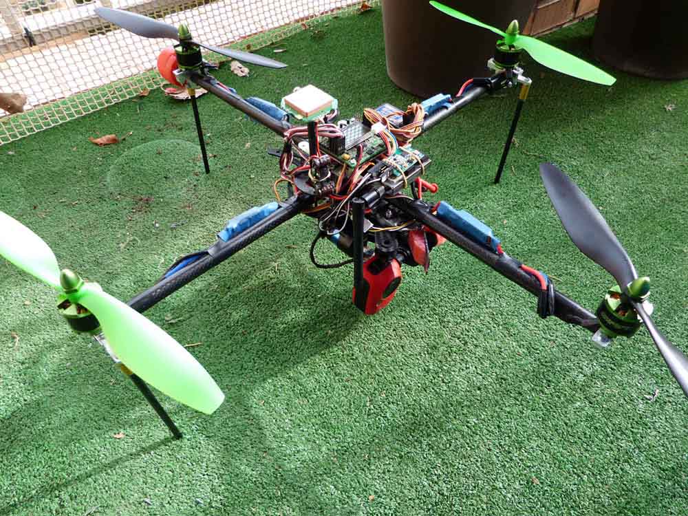

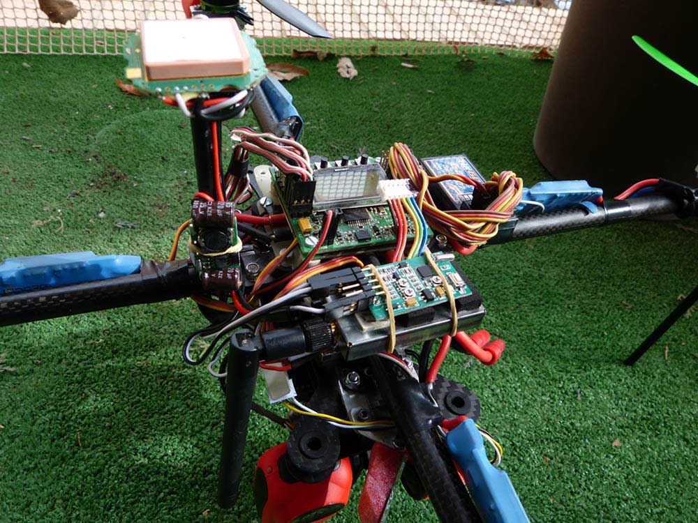

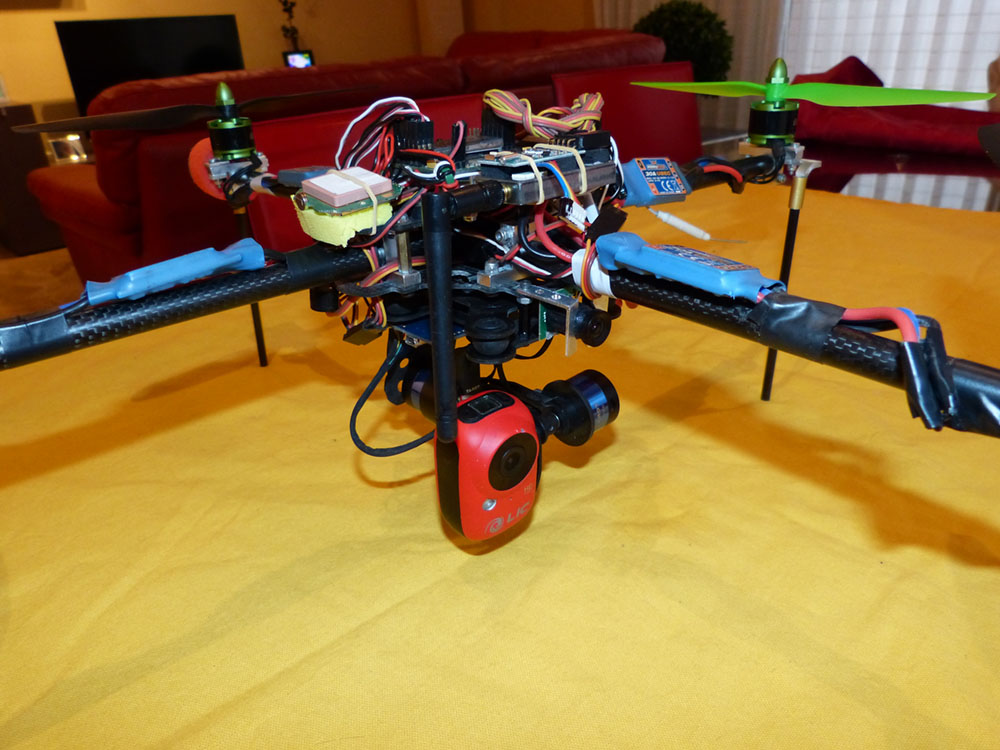

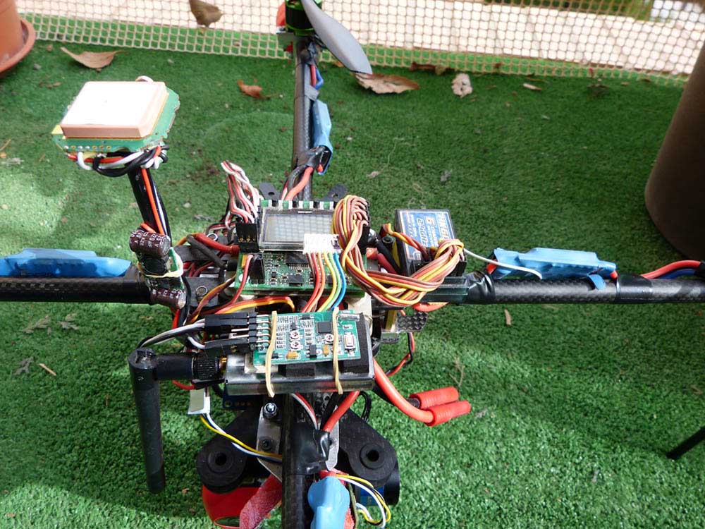

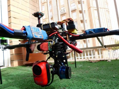

Despues de mi primera experiencia real FPV con el OSD de HK con GPS y vistos los fallos estos son algunas ideas que os comparto:
1) Alejar el GPS y si es posible subirlo algo, esto mejora notablemente la velocidad de adquisicion de satelites.
2) Poner un BEC especifico para el GPS, no es buena idea tomar corriente del receptor de radio o como dicen las instrucciones o de un esc como hize yo, el quad ahora se comporta perfecto.
3) Puse un pequeño espejo a la camara barata de marcha atras, sino es imposible averiguar a donde vas.
4) No olvideis el CDG (centro de gravedad) de vuestro quad, con lipo y listo para volar debe estar bien nivelado, ahorrareis bateria y disgustos, aunque parece que un quad admite cualquier exceso lo cierto es, que bien nivelado en los dos ejes vuelan mucho mejor.

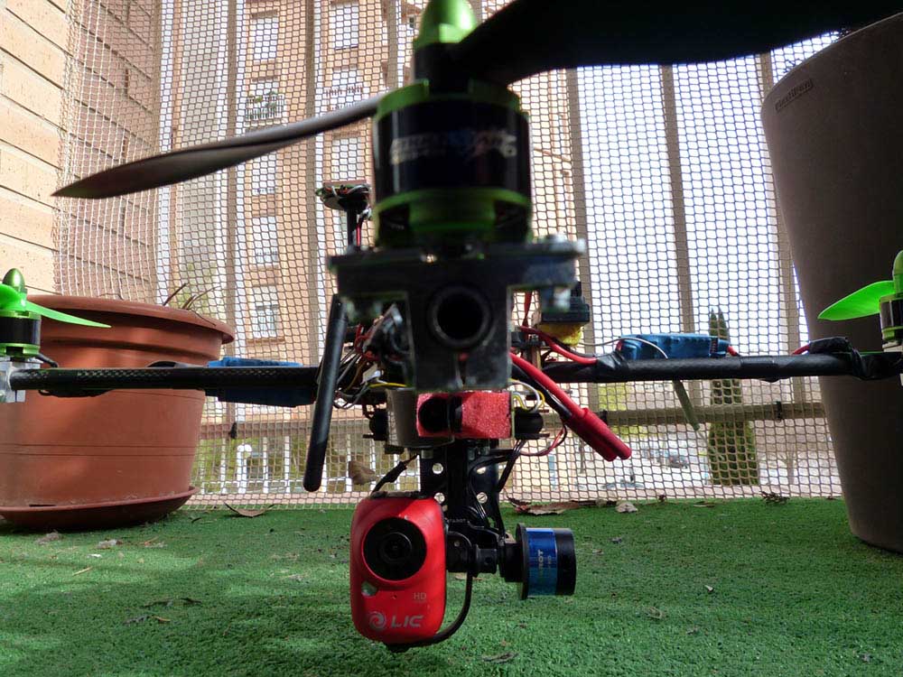

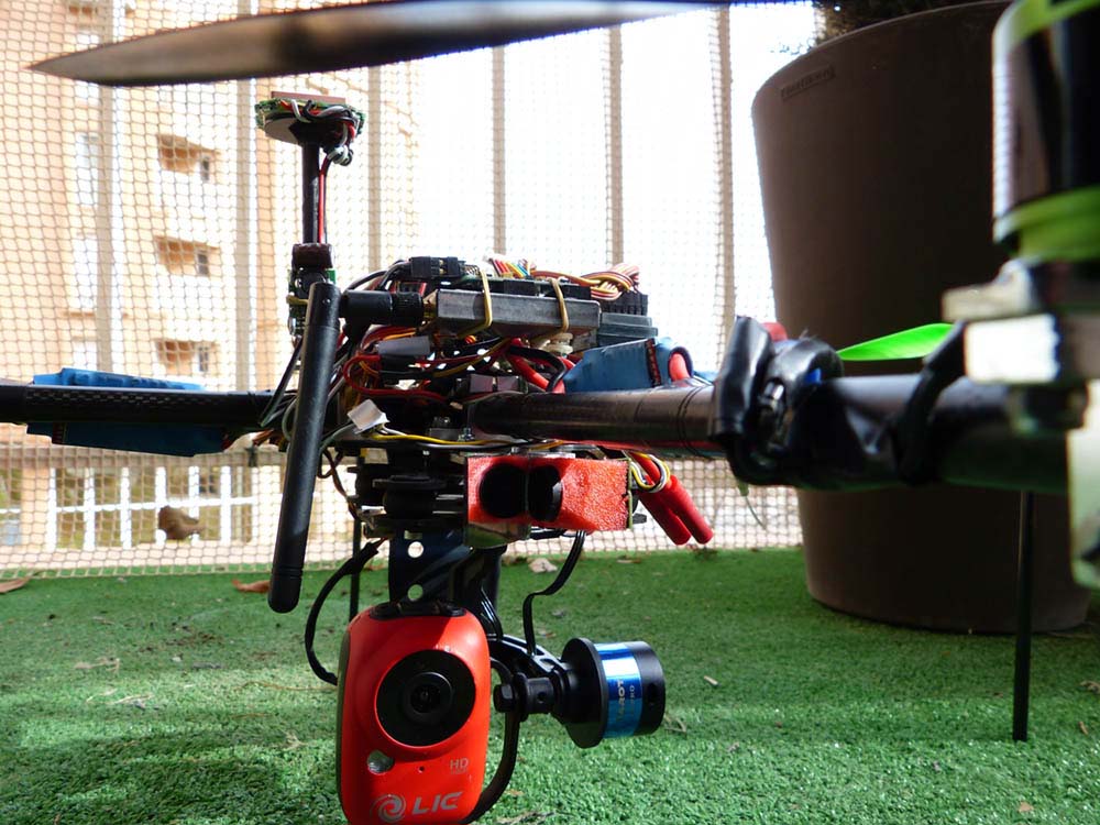

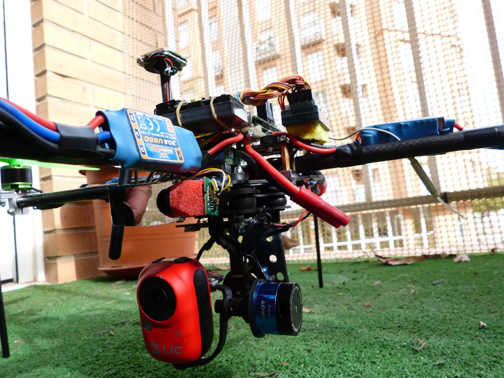

Bueno aqui subo algunas imagenes con los ultimos cambios y el video tutorial.

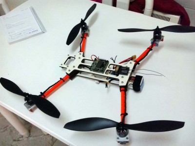

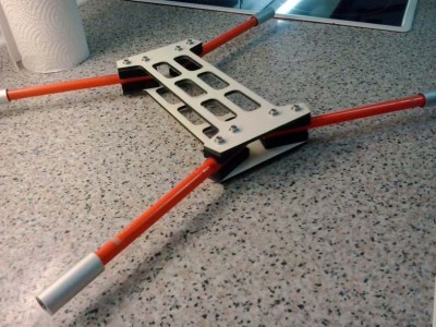

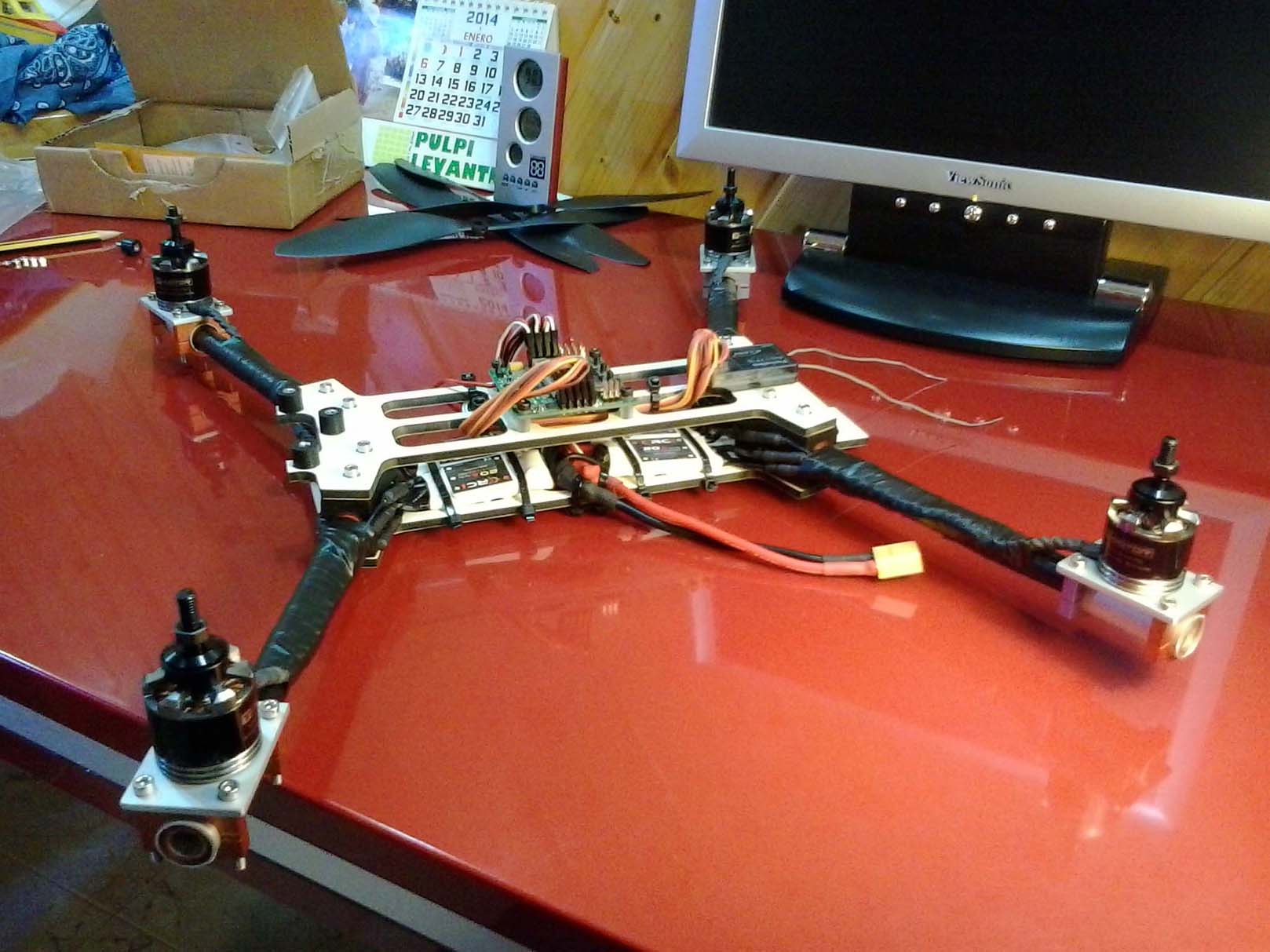

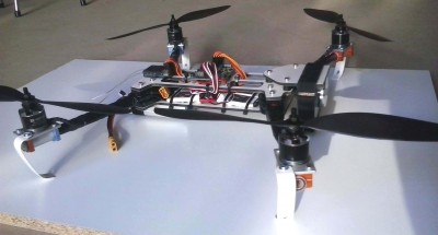

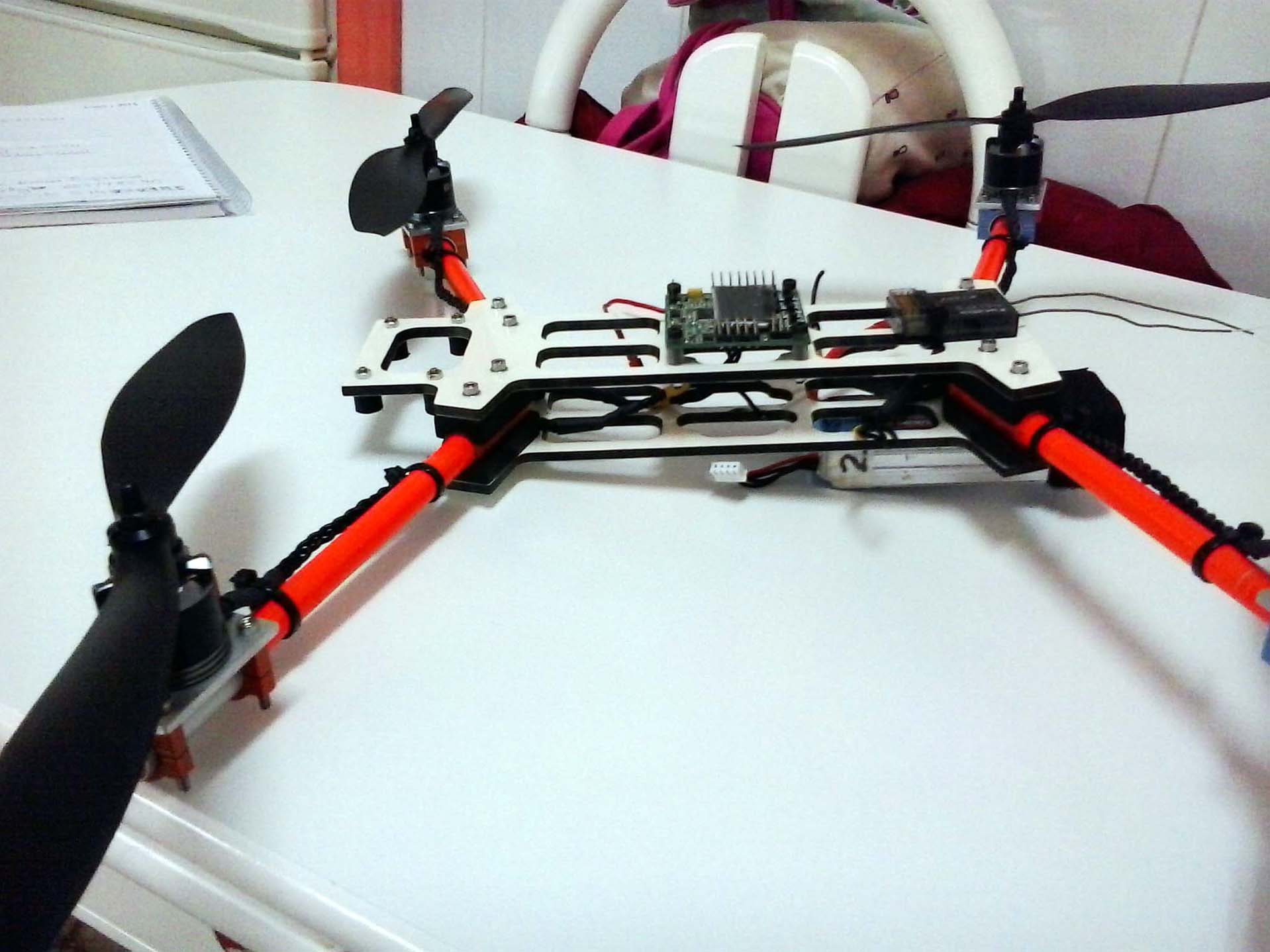

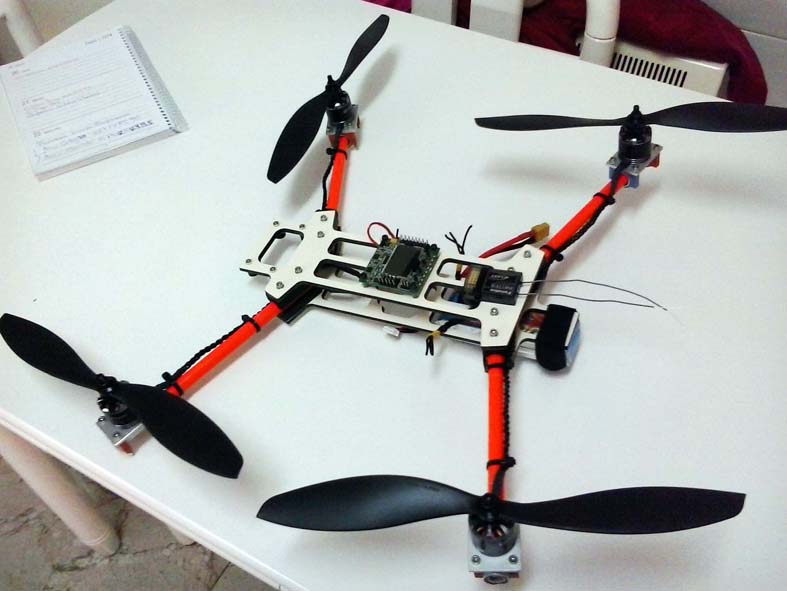

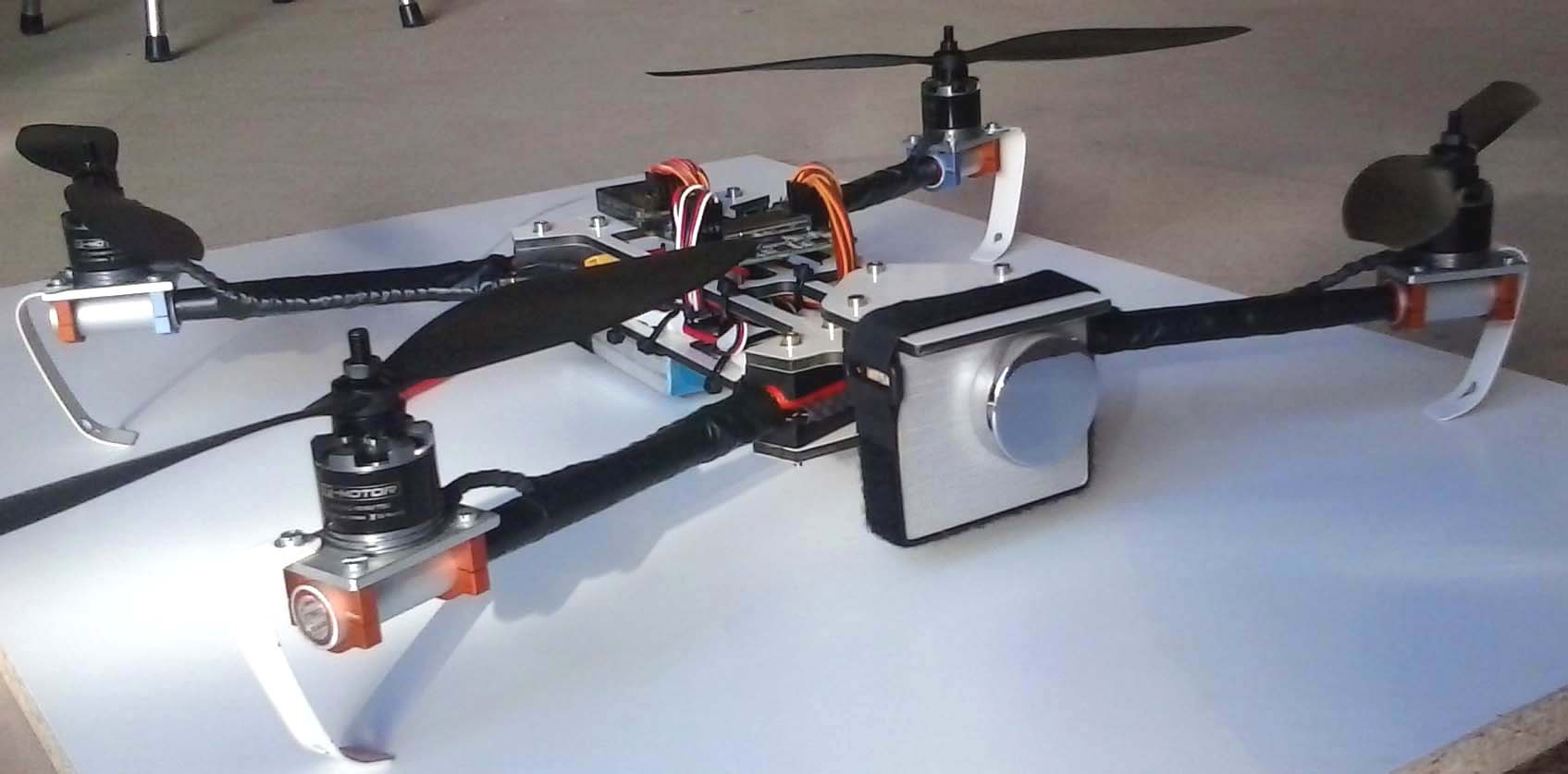

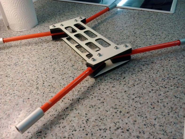

Lo primero dar las gracias a las personas que ponen sus conocimientos y sus experiencias para que personas como yo ppodamos aprender sobre los multi
Despues de mucho leer y ver, me decidi a montar un cuatri

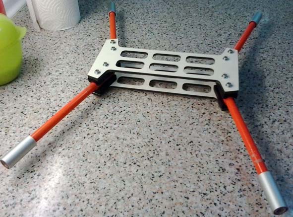

El frame me empeñe en fabricarlo yo, no se deciros cuantas pruebas he realizado, porque despues de 8 modelos distintos deje de contarlos, pero puedo aseguraros que son muchos mas
Y por fin tengo uno que puede ser que aproveche
Os pongo unas fotos del modelo, solo lo he volado en mi patio, y parece estable, por supuesto en la calle tendra que demostrar si vale o no
(Lo que va en el sitio de la camara solo es un taco de madera con una pieza de metal para ajustar el peso y asi equilibrar el modelo)
