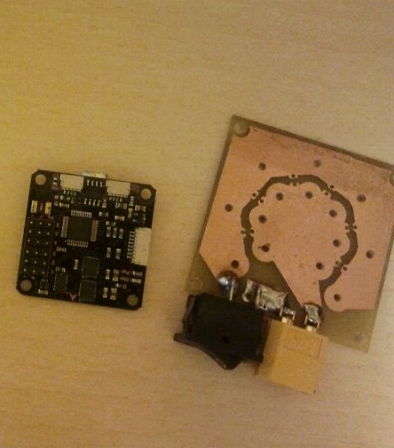

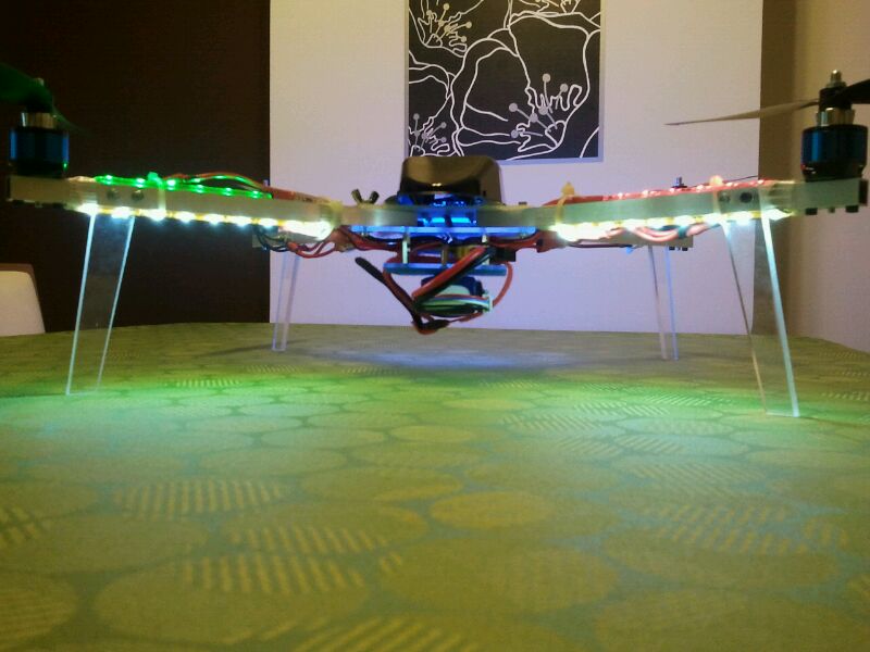

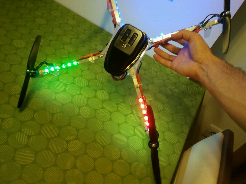

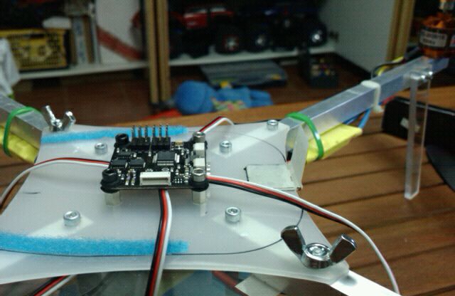

Hola a todos queria compartir con vosotros mi experiencia con un quad de fabricacion casera que acabo de terminar y con el que estoy disfrutando muchisimo, para muestra un boton:
http://vimeo.com/28111538
(perdonar por los subtitulos en ingles pero lo colgue en un foro donde no entienden el español)
Despues de algunos vuelos de prueba y unos cuantos ajustes en el PID estoy muy contento de como me vuela el bicho. Aqui teneis la caracteristicas de los componentes que he usado para montarlo:
quad X 50 cm (motor a motor)
turnigy 25 amp plus
kda hacker style 20-26m
prop 8x4,5
lipo nanotech 2200 mha 3s 45-90c
el frame es casero
custom power board para alimentar a los variadores
900 gr. de peso al despegue
El firmware que tengo intalado en la placa es la ultima version
firmware-20110706-c922e695

Hola Joan, pues mira la placa es de un proyecto "open source" llamado Open pilot, debido a que no tienen animo de lucro en su proyecto y que fabrican pocas cantidades de estas placas, son complicadas de conseguir pero si estas atento a su pagina no tendras problema el precio es muy competitivo para el resultado que dan. Te paso los enlaces para que los ojees un poco
http://www.openpilot.org/
y esta es la tienda donde se puede comprar en europa
http://www.flyingwings.co.uk/store/prod ... 39783c94b3
(como ves ahora estan agotadas)
Por lo de las helices yo opte por las 8x4,5 tanto por kw como por amperaje de mis motores pero eso depende del fin que le vayas a dar al quad. Desde luego si quieres levantar peso necesitas motores mas potentes y helices mayores.
un saludo
