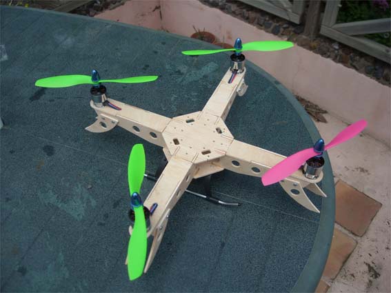

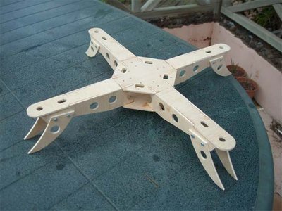

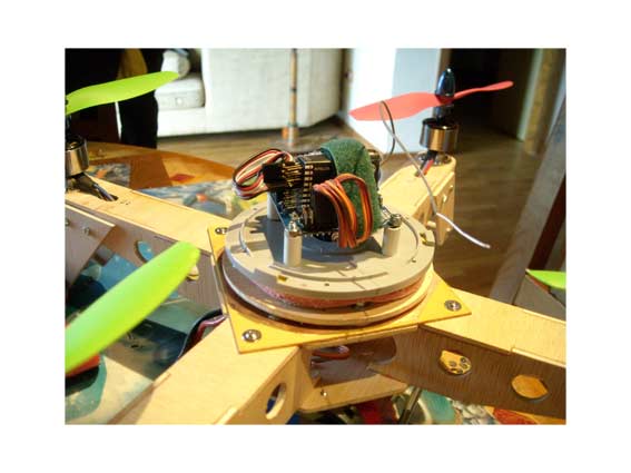

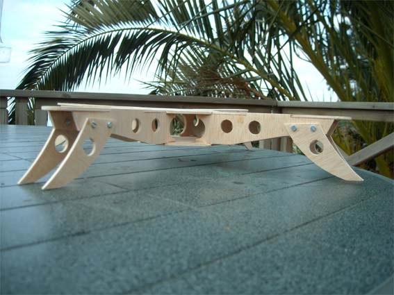

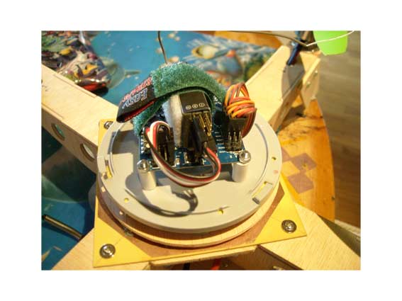

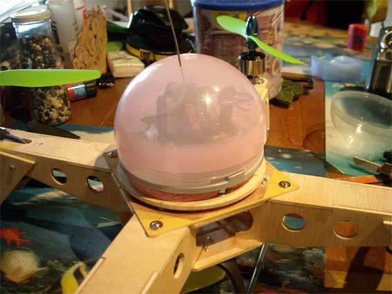

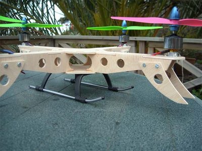

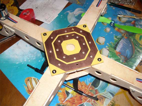

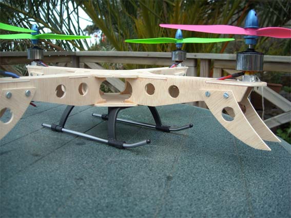

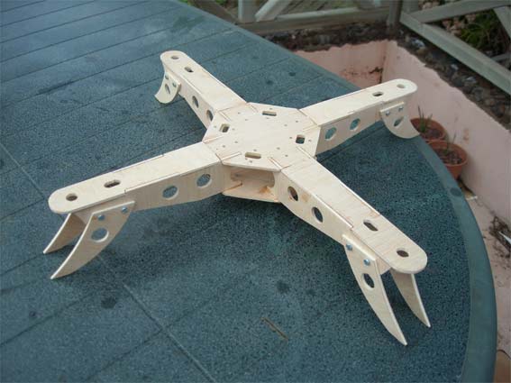

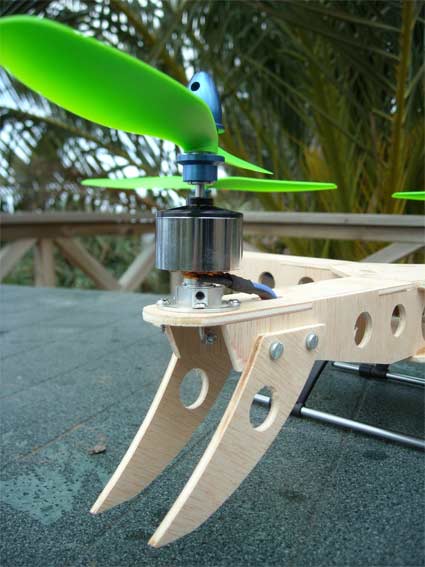

Hola de nuevo, primero decir que el tema de los helis no me interesa mucho, soy más de veleros y después de aviones. Pero debo confesar que el rollo de los quadricopteros, tricopteros y demás familiares si me atraen mi atención y curiosidad.
Pues la cuestión es que he decidido construir un quadricoptero, bueno primero hice un intento con un tricoptero y cuatro giros pero no llegó a funcionar, uno de los problemas es que de helis se más bien poco. La cosa es que veía más factible comprar la placa controladora del invento ya hecha, y de paso me quitaba unos cuantos problemas de encima. El bicho en si ya está acabado y vuela y todo
, pero aún así he necesitado la ayuda de en compañero de vuelo que está más entendido en esto de los helis para ajustar la emisora ( Gracias Javi por la ayuda), lo unico que falta es el video del primer vuelo en serio, hasta ahora los vuelos han sido muy cortos , en el sitio, ya que tengo que acostumbrarme a este tipo de vuelo.
Lo dicho os pongo unas fotos de como ha quedado el invento en su primera versión, espero que gusten.
