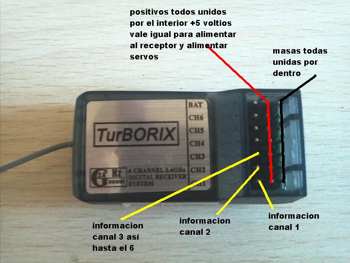

Ahora sigo con otro problemilla, el caso es que mi emisora es una turborix 6 ch 2.4ghz, y en el receptor me viene enumerados cada canal como 1,2,3...6 , y segun esto :
Debo de contar a los pins del arduino el receptor , pero cuales son ???? por que aquí viene de otro modo nombrados los canales.

Carama:
olvidate de la numeración de tu receptor y traduce los terminos -thortle, -yaw, etc
averigua en tu receptor que función tiene cada salida, gas, dirección, elevacion, etc etc
El dibujo intenta explicar de manera grafica la conexión, pero no todos los receptores tienen as salidas de los canales igual
lo que te dice el dibujo es que el servo del
---gas o acelerador o potencia =thortle------------------ va al pin 2 del arduino
---inclinación frontal o elevación o cabeceo= pitch----- va al pin 5 del arduino
y así sucesivamente
no se seguro si es esta tu duda?

Una cosilla, cada canal son tres pins , pero sin embargo en el arduino solo es uno, entiendo que sera por que de los tres pins del canal , son Gnd-3V-Data , entonces , tan solo debo de cojer el Data , no????
Por franjapa
#1063099
Carama, si andas con aviones ya tienes mas practica que yo :oops: :oops: :oops:
Solo soy un teorico del rc y un practico de la electronica.
Como imagino que tendras claro, con un servo lo vas poniendo en cada salida y moviendo los sticks de la emisora sabras rapidamente cual es cual.
Respecto al conexionado de cada canal tienes razon, solo se conecta el de la informacion, pero.......
--todos los gnd o tambien llamados masa o negativo de todos los canales, son comunes (es decir estan unidos interiormente)
--El positivo suele ser de +5 voltios (también son comunes todos los positivos) incluso el canal de alimentacion del receptor
--En esta situacion particular del quad, se suele conectar un gnd y un +5 de --uno solo de los becs-- (regulador de 5 voltios incluido en los esc = electronic speed controler) al arduino promini y al receptor para alimentarlos a los dos aprovechando el bec.
Esto ultimo si se aprecia mejor en el dibujo, pero ojo en el arduino --uno o duemilanove-- no existe el raw, se llama Vin, ATENCION según las caracteristicas si en el duemilanove metemos 5 voltios de un bec u otra fuente inferior a 7 voltios en el Vin ESTO PUEDE PROVOCAR INESTABILIDADES EN EL ARDUINO, si usamos un bec ya sea individual o de uno de los esc y un arduino duemilanove o uno hay que conectarlo al +5.
Yo particularmente no he sacado alimentacion de ningun bec, porque el duemilanove "lleva su propio bec" conecto la li-po al -Vin y a masa, y luego junto el +5 y una masa del duemilanove con sus respectivos +5 y gnd en el receptor tambien es bueno unir alguna masa entre el arduino y los esc,

Por franjapa
#1063512
Carama
Cuando trabaja en el avion por el pin izquierdo del canal 3 le envia información al esc de la velocidad en funcion de la posicion del stick izquierdo vertical OK?
pero por los otros dos pines el esc envia 5 voltios al receptor, el trato es: yo te digo la velocidad del motor y tu me das de comer
!!vaya analogia mas subrealista!!
En este caso el pin izquierdo del canal 3 (thortle) va al pad 2 del arduino, pero como "solo usamos un cable" para enviar información, no le llega alimentacion al receptor.
Te subo el dibujo un poco retocado a ver si me explico.
