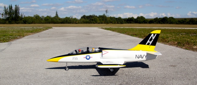

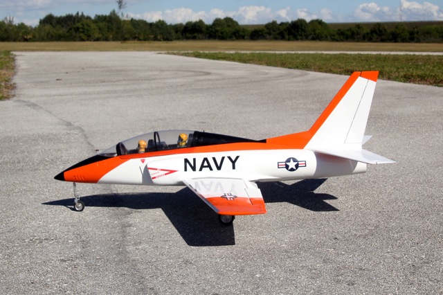

Por ejemplo, a mí me gustan mucho estos:
Viper jet.
http://www.sapacamerica.com/shop/index. ... &parent=31
BaeHawk
http://sapacamerica.com/index.php?optio ... &Itemid=53
Albatros
Los 6 primeros de la pagína son de fibra y están más cerca para comprar, en diferentes decoraciones,
