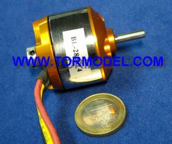

Me explico, tengo un motor con estas caracteristicas :
brushless de 1400 kv. max 40 a 60 s, peso de 100 gr , regulador que se recomienda 40 A , helice 8 x 4 o 11 x 5.5 segun el numero de elementos de la lipo y para modelos de 1kg hasta 1.800kg.
Me gustaria meterle una lipo que no pese demasiado y que pueda tirar de este motor. ¿ cual seria la mas idonea?. El modelo en si pesa mas o menos el kilo y poco mas, es de auto fabricacion propia y he comprobado que con las 1800 mha 3s dura muy poco mas o menos 7 u 8 minutos de media hasta que el salva lipo me avisa, y no debo de dar mas gas, a tope, solo a medio gas para que no salte el salva lipo.
EDITO: espero no inflingir las normas con la fotito esta , pero ese es el motor que tengo adquirido en la misma tienda por 23 pelotes o algo mas.
