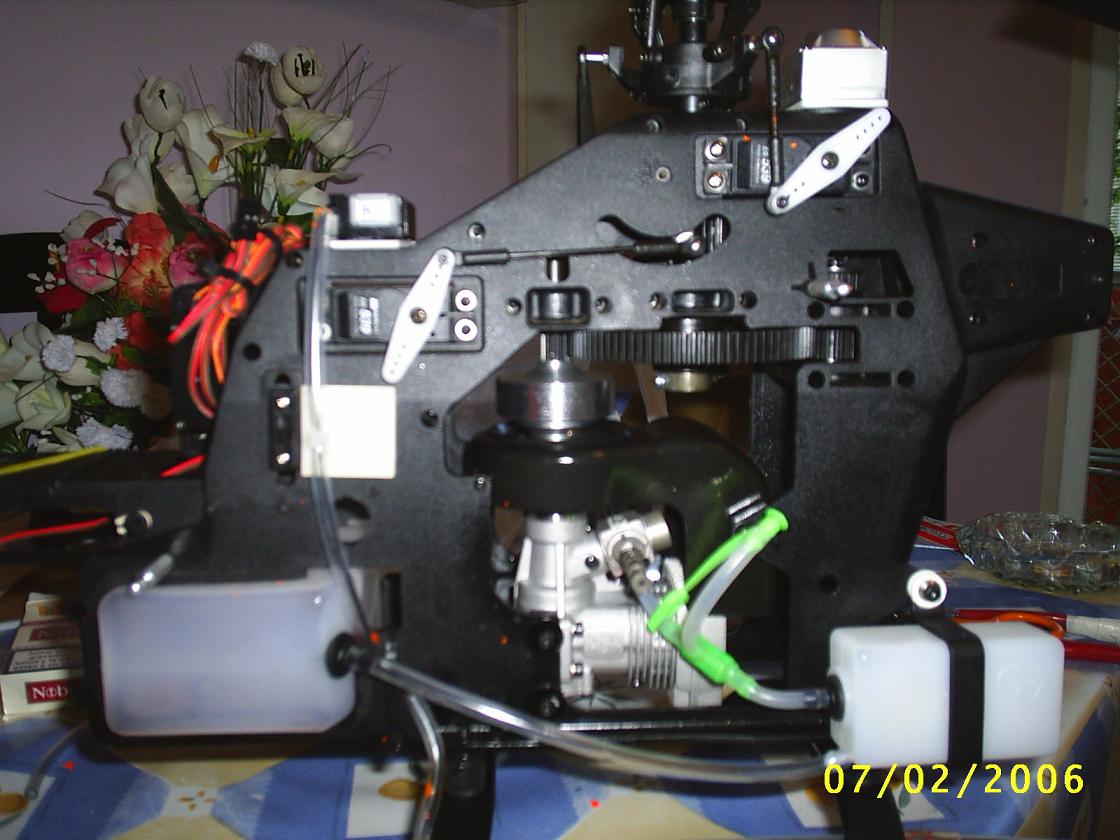

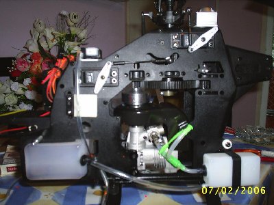

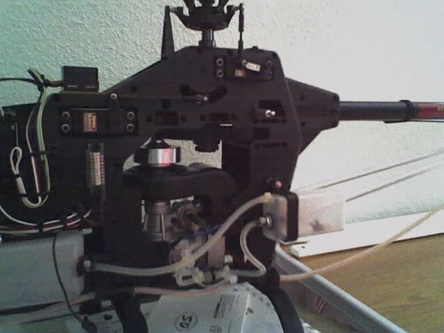

hola chuchinjesus: acabo de leer tu pregunta y aqui te pongo una foto de como lo lleva el mio, es bastante eficaz y funciona muy bien, el heli es un venture30
espero que te ayude, un saludo:
julian

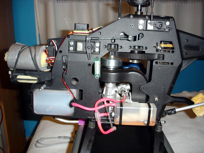

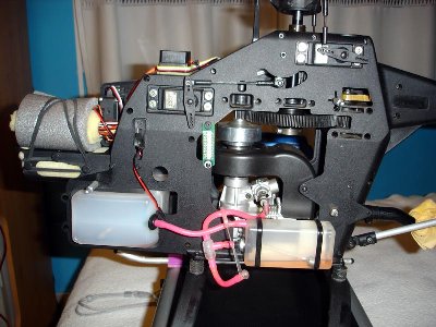

Te dejo una fotito del mío. Es un depósito auxiliar de K&S con su correspondiente cogida y damper de goma en el punto de anclaje (en Speed).
El orificio donde está puesto está hecho con broca de 3mm y lo hice así para que la salida de combustible hacia el carburador esté en línea (más o menos) con la entrada de la aguja de alta. En algún sitio leí que debía ser así para que al cambiar la orientación del heli no varíen las presiones en el carburador (aunque de momento yo de invertidos, loopings, etc, nada de nada :roll: , pero ya está preparado).
No parece que haya problema por hacer el orificio (este heli parece que está "blindao").
Aunque no soy experto (le he dado unos 8 ó 10 vuelos), nunca me ha hecho nada raro el motor (va muy fino).
Y por cierto, lo tuyo me sonó a burbujas de aire en el carburador, así que no te lo pienses, ponle un auxiliar.
Por cierto la foto no es muy buena porque está hecha con un móvil (¿cómo se pueden hacer los tamaños de fotos más pequeños para insertar aquí? :shock: ).

la boca de la salida del depósito auxiliae debe estar a la misma altura que el centro del carburador.

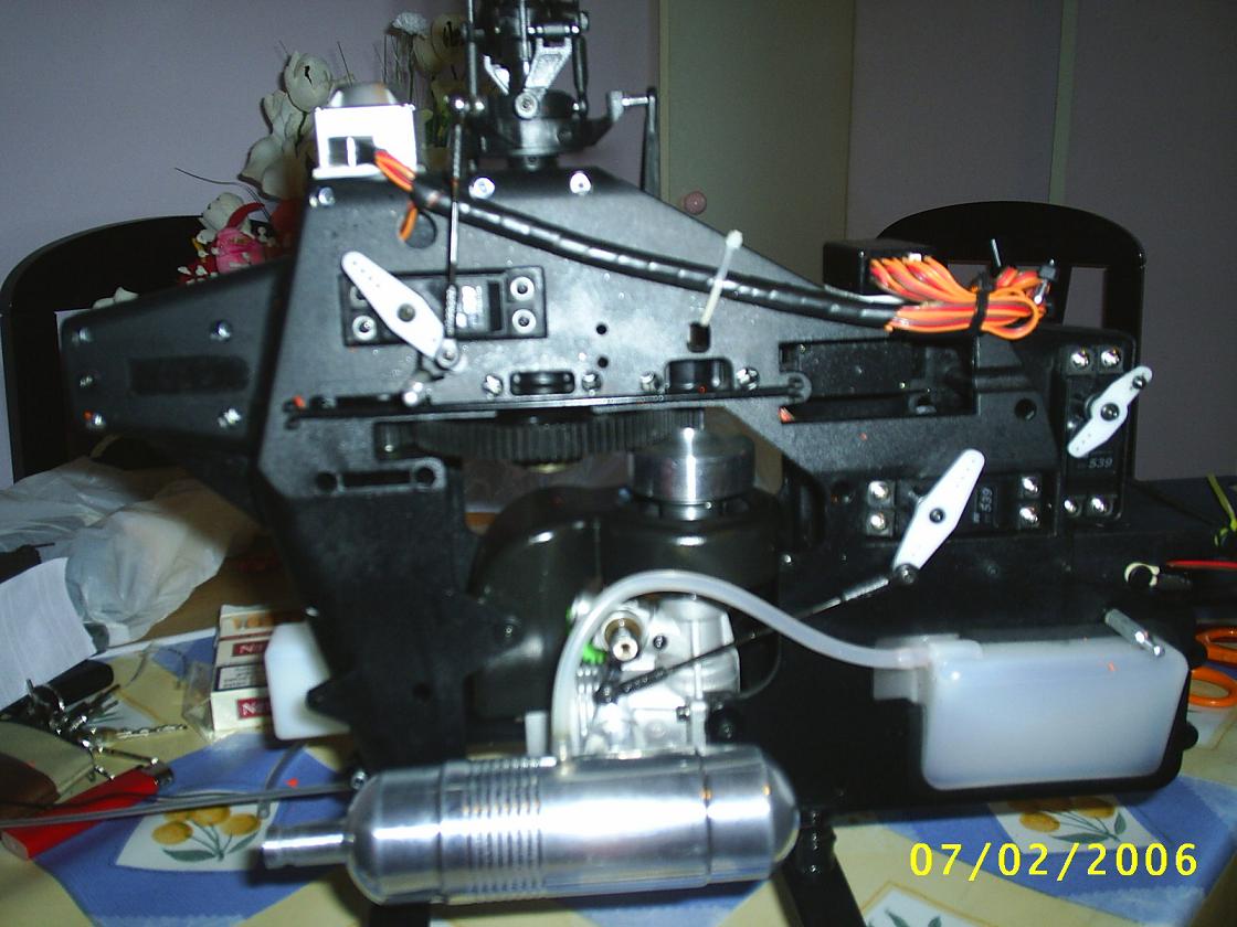

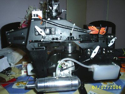

bueno pues a mi no me llegaban, os dejo una foto de como me a quedao todo, y de ese peazo tubarro q me he pillao

Jesús, yo debí poner un prolongador en el servo de paso, creo, te lo compruebo (ya no me acuerdo), pero eso depende de por dónde lleves los cables, parece ser.
Si se ponen por los huecos interiores del heli no hacen falta (mi compi de vuelos así lo hizo en su Venture30). A mí me daba respeto por "no tenerlos controlados" en caso de que se suelten con el tiempo (opiniones a gusto de todos).
Por cierto, una pregunta tonta: ¿qué ha pasado con el tubo de cola? :shock: Espero no ser indiscreto :roll:

a esque estaba desmontado pues tube q cambiarle la correa interior y le hize la foto antes de ponerla
