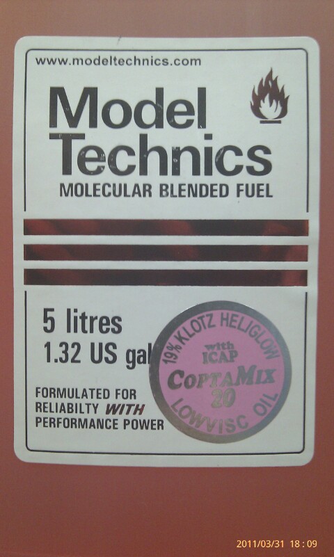

Solo tengo motores de 4 tiempos de los glow y en todos uso el CoptaMix 20%
Antes usaba el Supaglow 16% que recomienda Saito. Me recomendaron este otro y los ralenties van mejor y mas bajos, estan perfectamente engrasados y redondean mejor. Excepto en el Tiger 3 que esta la culata para arriba, lo demas estan todos invertidos.

la foto esa, es de mezcla para helis, no?
