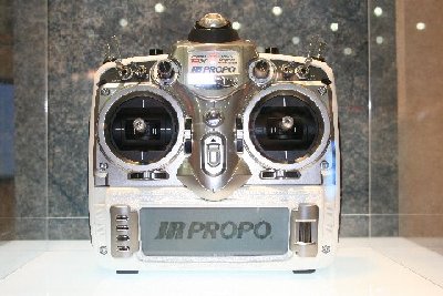

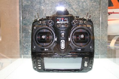

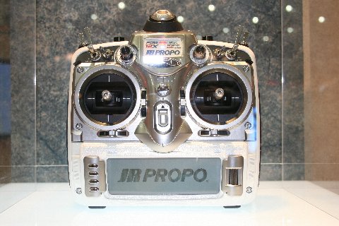

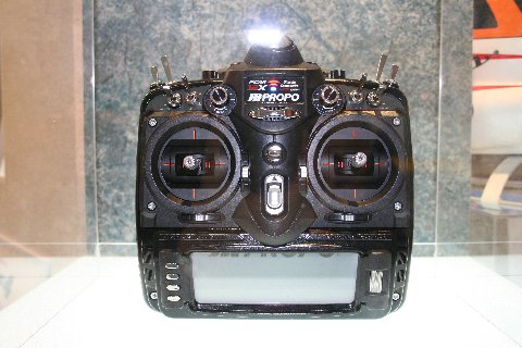

Yo me esperaria poco y veria el nuevo modelo de 12 canales que va a sacar en breve JR:
Por pedro67
#373974
Muchas gracias Sami, oye de donde has sacado esa fotografia, tienes algun otro detalle?, cuando sale?.
Disculpa si te "coso" a preguntas pero me acabas de poner los colmillos como piernas.

Yo he tenido Futaba, Hitec, JR y ahora me he comprado una MC22 de Graupner (todavia no me ha llegado), yo no he tenido problemas con ninguna pero mi impresion es que en el caso de Futaba la marca se paga, para mi la de mejor calidad es la JR, el software es intuitivo y potente pero solo las tienes en formato americano, la Graupner MX22 para mi es una opcion muy buena pero bastante mas cara que su gemela en JR.
En formato europeo me quedo con Graupner (que en realidad esta fabricada por JR) el software es menos intuitivo que el de JR pero mas potente.
