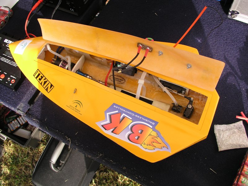

yo simplemente uso dos bananas hembra, sueldo una arandela en la banana, casi al final de esta, y hago dos agujeritos en el casco, las pego por dentro con epoxi, y así asoman como medio mm por encima del casco nada más, y luego un cable cortito con dos bananas macho, y se acabó.
Una cosa que si que te diría, es que, en la medida de lo posible, no le pongas el desconector de seguridad en la tapa, ya que luego no la podrás quitar con comodidad, y siempre habrá cables bailando por dentro del casco.

Totamente cierto lo que dice Yosh, en la tapa solo puede darte problemas, siempre un lugar fijo, que no vayas autilizar y no te impida el trabajo en el casco, un lateral normalmente, fuera del canal de inundación, si es que lo vas a montar, como es lógico.
