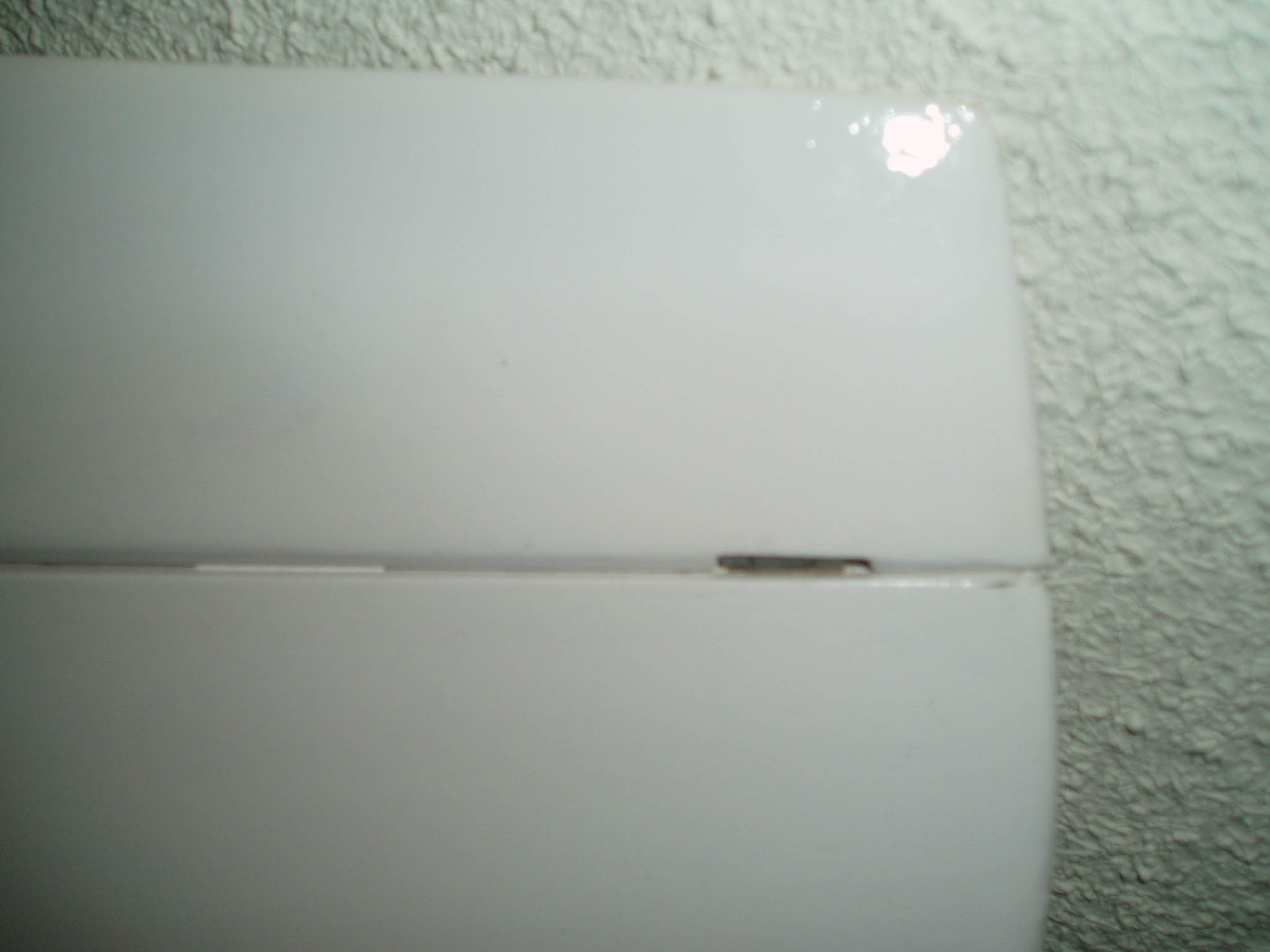

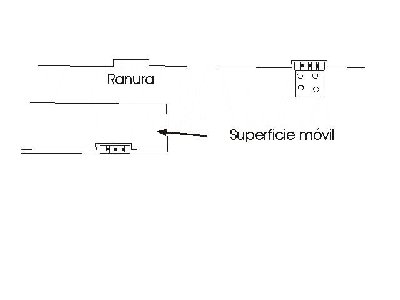

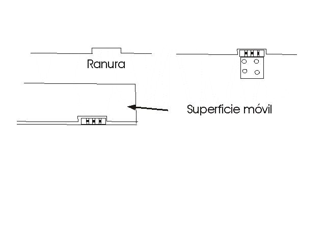

se pueden conseguir acabados de la luz en los estabilizadores y en los alerones muy aceptables sin necesidad de hacer el sistema que comenta pacomb...que es el ideal.
yo cajeo el elevador para que la bisagra... sea del tipo que sea, tenga el eje de giro dentro de el mismo, asi se puede dejar una luz de unas demis sin que llegue a rozar.
saludos.

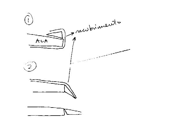

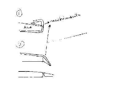

Es una cosa que me cuesta bastante, pero mejor es hacer un cajeado a la bisagra, y pegarla (antes se hecha vaselina o cera de pintar en la bisagra para que no se pegue el eje), quitando el epoxi sobrante con alcohol.
Tambien puedes usar el recubrimiento como bisagra, con paciencia sale bien.
