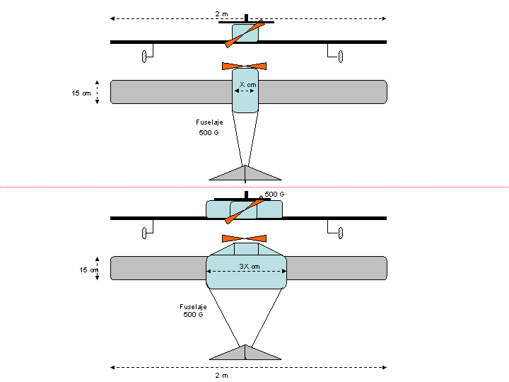

A mi sigue sin quedarme claro. Os adjunto un fichero donde vienen dos formas de avion, en planta y alzado. Los dos tienen la misma superficie de ala. Sin embargo, la parte correspondiente a fuselaje varía con éste. Atendiendo a lo dicho, siendo la carga alar una referencia, esta debe ser la misma para ambos aviones, pero, atendiendo a la geometria de ambos, dudo que vuelen lo mismo. Llevadlo al limite y suponed que en el avion de abajo, en lugar de 3x, el ancho del fuselaje pasa a ser de 1.5 manteniendo el peso (estructura aligerada),.......la carga alar sigue siendo la misma, .....y?
En definitiva: la carga alar por si sola representa informacion necesaria, pero no suficiente para evaluar la performance de un aeromodelo !!!!

Reduciendo a lo absurdo, también puedes engordar el fuselaje de modo que tienda a poseer el mismo ancho que la envergadura del ala, por lo que el ala queda prácticamente embutida en el fuselaje. La carga alar sería la misma pero el presunto avión vuela como una bombona de butano. :roll:
Pero bueno, la teoría está ahí. 8)

Ahí es donde quería llegar . En ese absurdo, el de una botella de butano (ala embebida en el fuselaje), si no hay ala, ¿porque seguir hablando de carga alar?
Lo unico que queria plantear es que la superficie del ala de la formula debiera ser, pues eso, la del ala :D Fuselahes hay para todos los gustos !!!!! (He visto un Gee Bee en vivo y me he quedado flipado !!!!!). De todas formas yo no soy ingeniero aeronautico, así que,..........., sus motivos tendrán ...!!!
