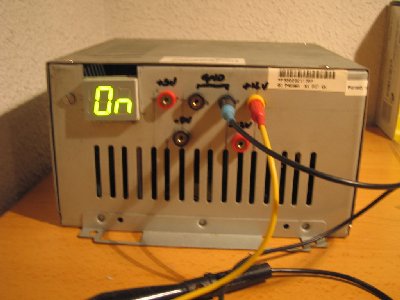

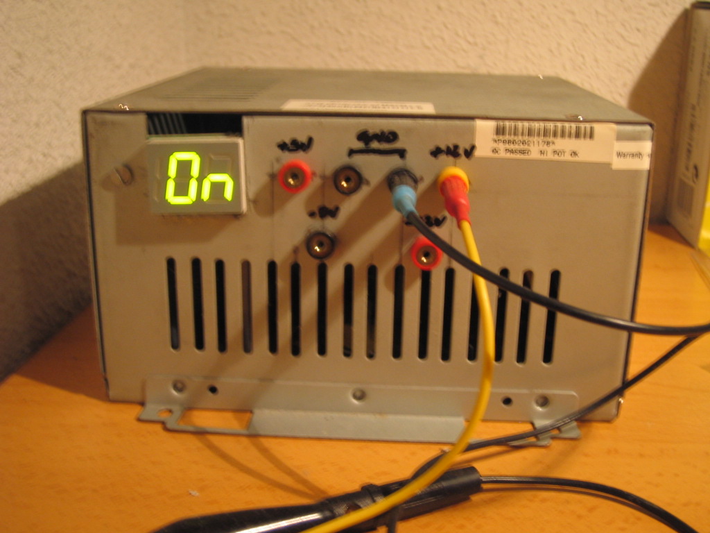

yo he utilizado una fuente antigua de pc que estaba un poco cascadilla, asi que aprovechando pa adecentarla un poco, fuera todos los cables que sobraban y le puse en el frontal un led para indicar el encendido y tomas para varios voltajes, ya que en las lineas de 12V cualquier fuente normalita puede tener mas de 15A .. asi que potencia de sobra.
Os pongo una foto de la chapucilla.

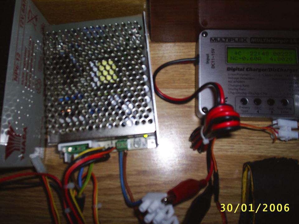

pues yo utilizo una fuente de alimentacion de una alarma q ala vez q enchufo el cargador puedo enchufar una bateria de plomo de 12v 7a lo malo q es dificil de conseguir y de precio salen caras os mando una foto
