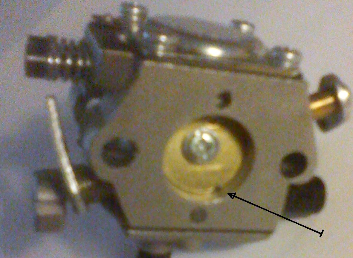

Por Jose Luis28
#1171710
en la mariposa del acelerador que hay en el carburador de mi motor de gasolina :?:
El indicado por la flechita.
Y si sabeis donde debe estar situado, xq cuando la quite no me dí cuen........... :oops:
Gracias
Por juan-
#1171758
Tiene que estar sobre el agujerillo de ralentí, su funcion es acelerar el aire para que succione la gasolina a bajo régimen.
Creo que esta al revés porque los surtidores (Agujeros) están del lado del regulador.
Buenos vuelos
Por Jose Luis28
#1171771
Gracias Juan- .
Entiendo, que confronte con la salida del surtidor de ralentí. Surtidor que estará arriba , ya que arriba está el regulador.
Por Jose Luis28
#1174508
Juan- , hecho , los minúsculos agujerillos (3) de la baja, que salvo vista privilegiada, (hay que verlos con Lupa), han quedado debidamente confrontados con el rebaje.
