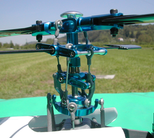

Buenas,
A ver si os Gusta la nueva Cabezita de Rotor ENTERITA en Aluminio del T-Rex...
Aún no está TODO a la venta, pero no tardarán Demasiado...
.Saludos, Marcel.

en dos palabras impresionante

Las rótulas hembra, no son de aluminio...
je je je :P
Por Marcel
#55910
Buenas,
Ni las Palas :shock: . Jajajaj. Bueno, que e Cyber-Copter de Franken Modellbau si las tenía de Aluminio!!! Jajajajaj.

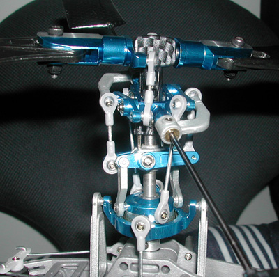

HOLA,
A MI TAMBIEN ME HAN LLEGADO UNAS PIEZAS DE METAL PAL T-REX, ESTOY ESPERANDO A DOS MAS...
A VER SI OS GUSTA :-)

Que hub es ese ? es el 3k ? el que vende la gente de align ? quita los flapeos terribles del hub de serie ? yo tengo el hub antiguo, que solo llevaba una torica, y la cosa es horrible, un flaping bestial, y lo peor, es que al meterle unas toricas más grandes, esta tarde probando en el campo de vuelo, pues resulta que al subir de vueltas, como las toricas no absorben la vibración, entra en un baile de san vito terrible.
Resuelves esto con ese hub ?

#59065
pues si, esta pieza es la 3k y tiene dos juntas pero si te refieres al baile que causa ciertas bajas revoluciones pues este no es inmune. yo nunca tube el cabezal que traia el v1. me puedes decir que motor y que piñon usas porfavor. yo uso el de 2800kv y un piñon de 13 dientes. cuando probe el piñon de 11 dientes iba con un poco de tanbaleo pero poco y no constante pero duraba 18 min en vuelo con la bateria de 11.1/2500mah de align. cuando le baje de grados y subi vueltas se le fue el tanbaleo raro.

#59081
No, no me refiero a ese tambaleo, me refiero al flaping, es decir, las hostorias que hacen las palas cuando giras, de tardar en centrarse, porque el eje, es demasiado blando, yo lo achaco a que solo tiene una torica, lo he visto con dos toricas y arandelas, y el caso es, que este flaping desaparece, pero al no absorber bien las toricas la vibración de las palas, el heli entra en resonancia, así que, tendré que buscar el punto medio entre el flaping y la resonancia.
En cuanto a la config de mi motorización, el tema es que yo tengo el trex con el 2500kv, y el piñon de 15, y va muy revolucionado, tengo que bajarle la curva de motor, y bajar el paso, ya que se calienta demasiado, y con los grados que tiene, va sobradisisisisisimo, es decir, con +11 grados . . . vamos sobrados, voy a probar con +8 arriba, a ver que pasa.

Hola Yosh,
Has probado en balancear las palas? Podria ser una de las razones.

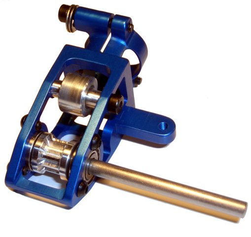

TODO LISTO Y GUAPETON :-)

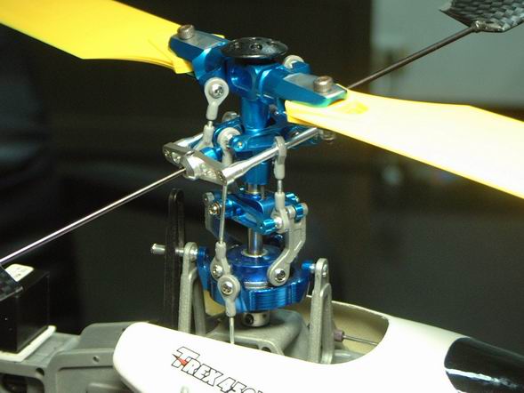

Y MAS UPGRADES PARA LA COLA.

Bueno, perdona por no contestar, es que no lo habia leido, las palas estaban equilibradas, eran unas sab, y bueno, de todos modos también las equilibramos . . .
En fin, que ya le he metido el hub nuevo con las dos toricas, y va enromemente mejor
